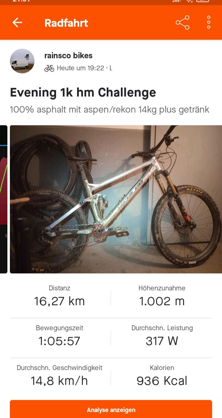

War nur interessehalber. 1000hm/h ist noch so ein ein ziel was ich noch erreichen möchte.
Verpasst. Aber ich hab noch ein paar stellschrauben was heut nicht ideal war.
6min hören sich nicht viel an, sind aber leider 100hm. Das wird hart.
17 * ca 59hm 10% steigung. Ich find das verdammt steil. Wie sind dann 20% im gelände?
Strava fantasiawatt.

ähmm...du fährst da doch rauf-runter-rauf-runter usw, oder?
Somit hast du doch eine weit höhere Steigleistung als nur 1000hm/Stunde...
Absolut richtig.
Für die Abfahrt würde ich mal min. 1/3 der Auffahrtszeit rechnen. Dann wäre 525rainer bei 1500 hm / h. Sofern die Abfahrt richtig steil und ohne Kehren wäre, kämen ggfs 1/4 der Aufstiegszeit hin? Dann käme er auf 1300 hm/h mit 14 kg Bike! Respekt! Damit ist man bei nationalen Rennen sicher in den Top 10 %.

Ja, 17 mal. Aber ich habe ja die ruhezeit in der abfahrt. Das gleicht sich aus.
Bin mir aber sicher das dies ein hilfreiches training für die normale abfahrtsheizerei ist. Man überpaced praktisch 17 mal, nicht übermässig aber doch am rande des erträglichen und pausiert 1-2 min komplett.
Ich wiederhole das mit wattmesser.
Ausserdem garmin hm. Wer weiss das schon. Fakt ist, ich hab das gefühl die 1000 fällt bald sogar mit trailberrreifung auf schotter. Wenn gefrohren oder trocken und vittoria.
Ansonsten steht die einordnung ja fest bei mir. Mit guten 4w/kg und einer kondition die bei 2h all in endet gewinnt man keinen blumentopf, für einen abfahrer wohl aber solide 🤷 Der hidden ews pro bei pinkbike acadamy hatte 4,2 ftp.

also drückst du wenn du oben bist immer auf "pause" und unten dann wieder auf "weiter" oder wie darf ich mir das vorstellen?
Nein die aufzeichnung läuft schon durch. Sonst wär der schnitt nicht möglich. Ich meinte mein körper macht pause wenn ich wieder runterrolle.
Dieses steigleistungsding ist sicher stark abhängig von der Topographie und passender übersetzung. Da scheint der hang perfekt.
na eben, dann hast du eine viel viel größere Steigleistung als 1000hm/h.
Rechne doch die Zeiten mal raus, die du rein nur runterfährst...
Warum sollt ich das machen, ich wollte die leistung von einer stunde.
Die steigleistung ist doch nur möglich wegen der pausen bei der abfahrt. Durchgängig kann ich das nicht drücken. Der wattschnitt der auffahrt ist sicher höher als meine ftp.

Bei der reinen Auffahrtszeit bzgl Steigleistung würd ich dir Recht geben. Nicht aber wenn die Abfahrtszeiten nichtmal rausgerechnet werden...
Also Rainer, wie lang warst "nur bergauf" unterwegs?
Einmal hats das segment nicht genommen aber wenn ich es mit drei min annehme wären es 51min. Aber wie gesagt, das komplexes thema was viel auf optimale topographie ankommt.
Ich glaub obwohl schotter hat die rampe mehr potential:
Da ich den anstieg schon mehr als 200mal gefahren bin hab ich wattwerte für jede kombi. In der zeit von 4min brauchts etwa 350w.
Das interessant. Ich kann in einer stunde 333w drücken aber in zwei stunden über ftp wenn ich ca alle 5min eine min pause mach.
Alles in allem klappen die werte nur weil ich momentan keine trails fahren kann. Trails bergab töten nachhaltig die leistung bergauf.

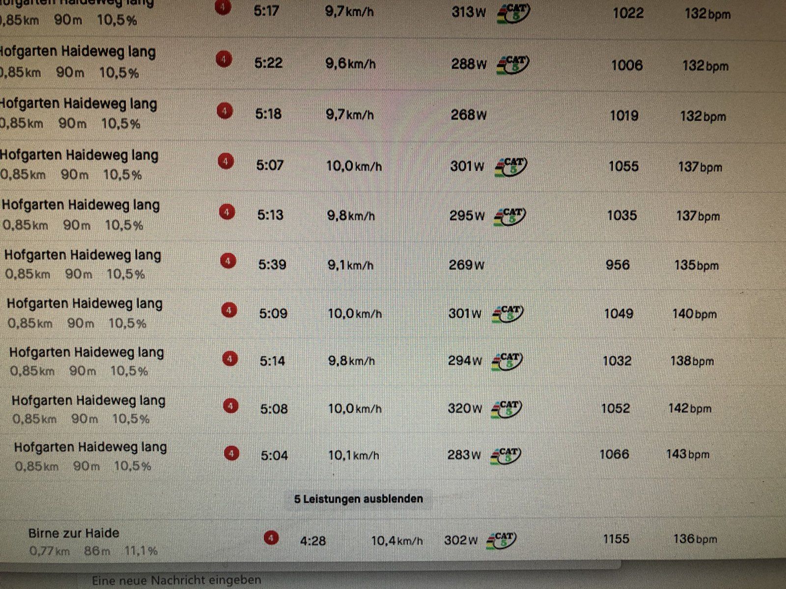

Reicht es nicht, die Leute schon bei Strava mit seinen """Leistungen""" zu """beeindrucken"""? Müssen dafür jetzt Screenshots in Technik-Threads gepostet werden? Wenn der Wunsch nach Anerkennung zu groß wird, einfach noch Facebook und Instagram bespielen.
fahre bei Scheißwetterst/Schnee auch immer den gleichen Hubbel Sweetspot / ca 300w, ähnlich steil wie @525Rainer , bisserl länger und da kommen dann lt VAM bei Strava 1000-1100 hm raus
@Erdnah und nein, das ist weit weg von nationaler Spitze 8-)
