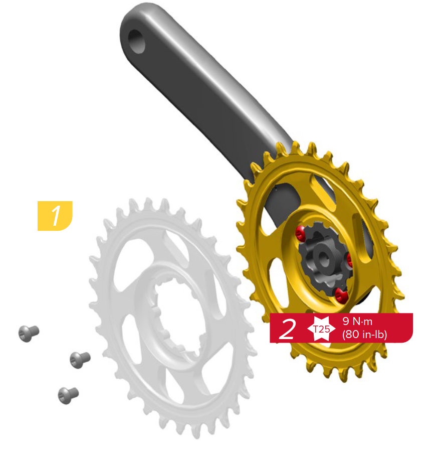

beim p2m ist der powermeter mit den drei schrauben am direct mount befestigt. das kettenblatt wird dann am powermeter mit dem 104er lochkreis verschraubt. mit ziemlich kurzen schrauben. und alles unter 32 zähne ist schwierig.Danke euch erstmal. Das heisst der 104-Lochkreis ist nur dafür da, dass man das Kettenblatt mit dem PM-Spider verschrauben kann. Das Kettenblatt und die Kurbel ist dann wie bisher Direct Mount?
aber ansonsten kein problem. ich fahr sogar ovale absolute black am powermeter. es gibt praktisch fast alles für 104mm.
. Aus meiner Erinnering kann ich mich aber nur an 3 Löcher für das Direct Mount in der Kurbel erinnern, so wie auch hier auf dem Bild "angedeutet":
