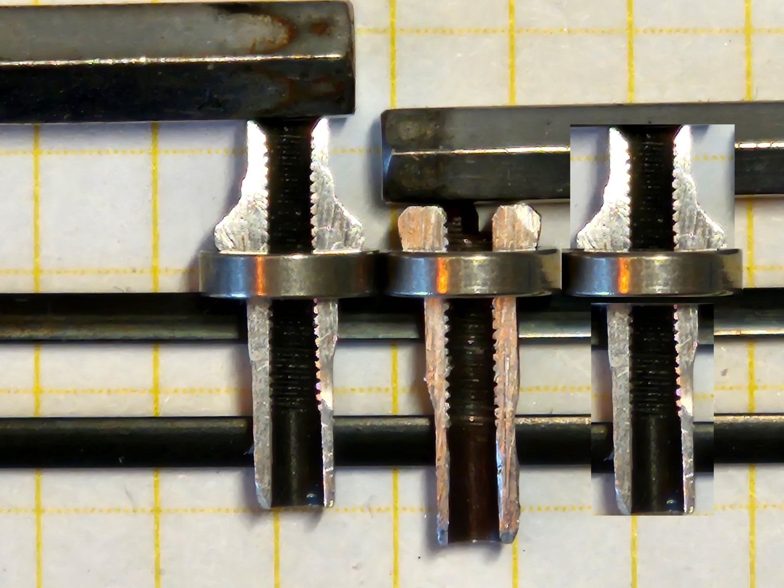

Ich hab grad eine Polyax 14 und ein DS 16 vermessen.
Polyax 14. ca: 3 mm Kopf. Rest 11 mm. Gewinde fängt von Nabenseite nach 5 mm an, also 6 mm unter Kopf.
DS 16 ca: 6,3 mm Kopf. Rest 9,7 mm. Gewinde fängt von Nabenseite nach 4 mm an. Also ca. 5,7 mm unter Kopf.
D.h. Gewinde fängt fast an derselben Stelle an.
Kannst du die mal halbieren und nebeneinander fotografieren so das die auf virtueller Höhe vom Felgenboden angeordnet sind?
Ist etwas kompliziert. Anbei ein Foto. Ich hab die Nippel in einen MG-Washer gesteckt. Die Kopfform ist nämlich unterschiedlich. Kann also gut sein, dass die je nach Speichenloch/Öse/Beilagscheibe leicht unterschiedlich liegen.
Der DS links und der Polyax mittig ist das Originalfoto. Allerdings dürfte der DS oben zu weit rausstehen (eventuell ein Grat oder so). Ich hab so gut es geht mit einem intakten Nippel nachgemessen und von der Höhe dürfte er eher so liegen, wie die "Kopie" auf der rechten Seite.
Ich hab keine Erfahrung mit CAD-Software, und mit Photoshop ist mir eine Bemaßung zu aufwändig. Wenn das Foto auf eine Höhe von 2420 skaliert wird, dann entsprechen 100 Pixel ca. einem mm (1600 Pixel = 16 mm)
