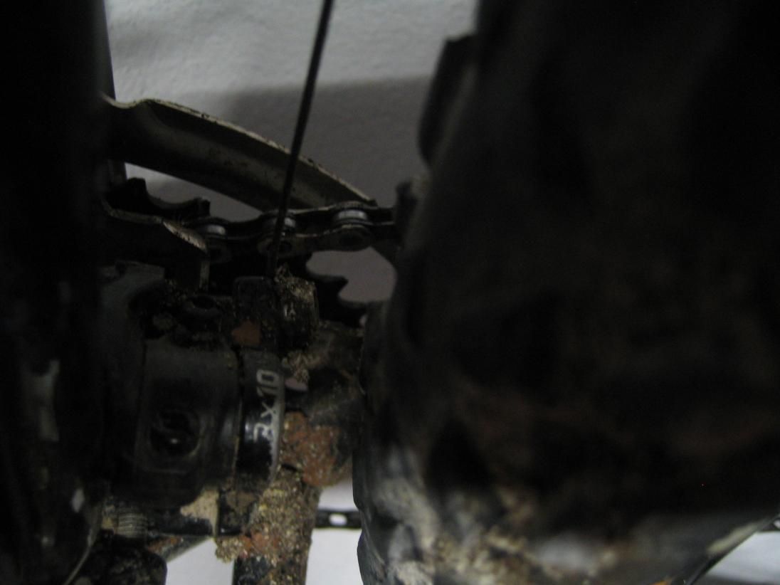

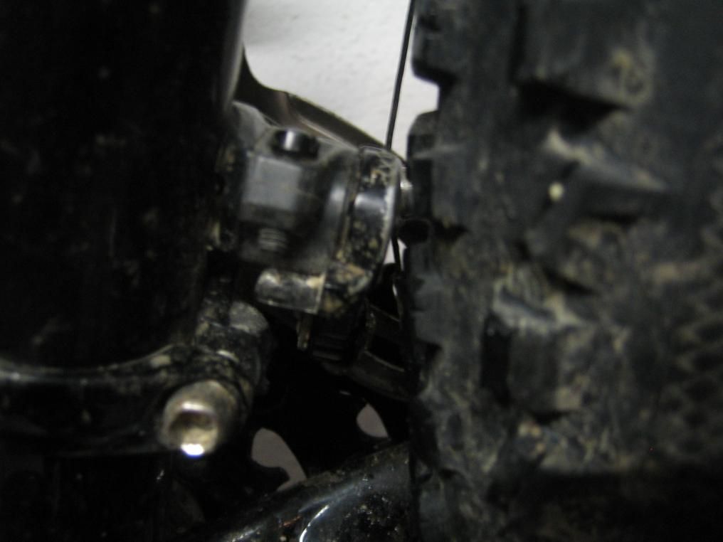

@hiTCH-HiKER: hier die Bilder. Wie gesagt es geht um den Abstand des Umwerfers zur Lauffläche, nicht um den Abstand zur Reifenflanke.
MK1 => Mountain King I (hier schon abgefahren, aber im Neuzustand war der Abstand auch gerade noch OK)
MK2 => Mountain King II (der Reifen ist schon ca. 400km "angefahren", am Umwerfer sind auch schon entsprechende Spuren sichtbar)

@k_star: Danke für die Bilder. Aber ist das ein SRAM X0-Umwerfer...? Sieht man ein bisschen schlecht, mit dem ganzen Gemüse außenrum... (hast aber auch "nur" 2x10 => da sitzt der Umwerfer tiefer?)
SRAM X0 3x10 scheint beim Lithium worst-case-Szenario zu sein.
