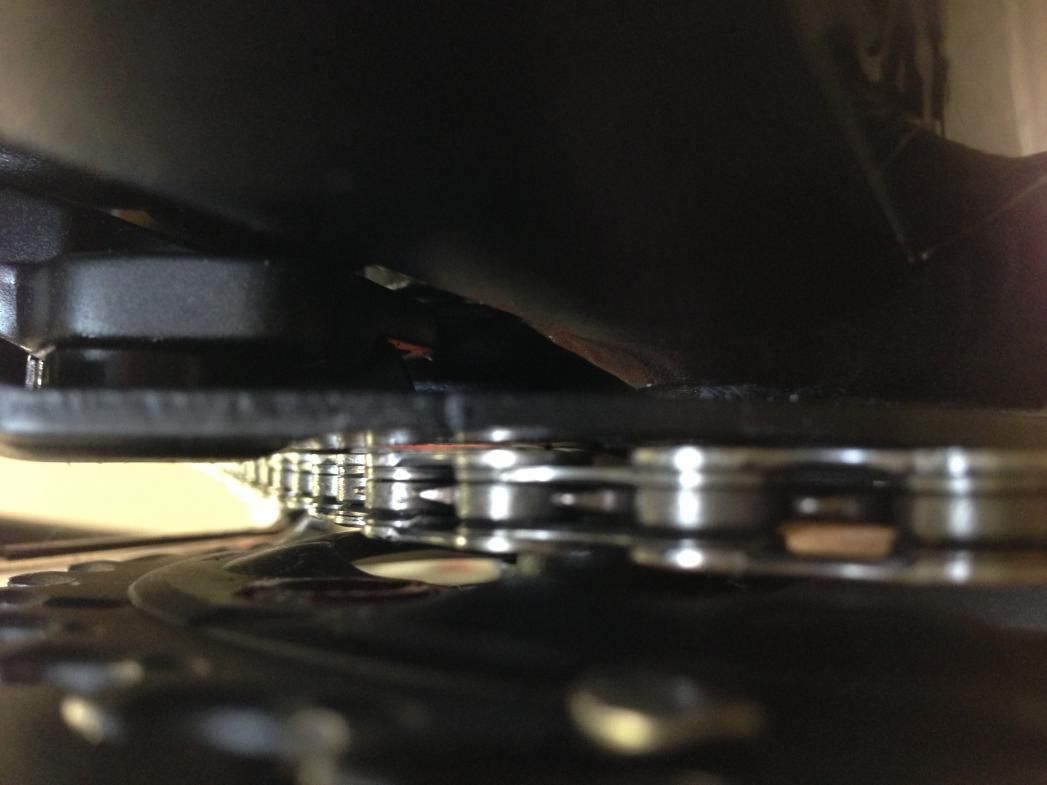

@mokka, bei mir klemmt bzw. schleift die Kette jetzt auch an der E-Type Halteplatte.
Hab die XTR970 dreifach und XTR 985 E2 montiert.
Eventuell muss ich nun einen Spacerring von der Kurbel montieren auf der Umwerferseite, um etwas größeren Abstand zum 22 Kenntenrad zu bekommen?!

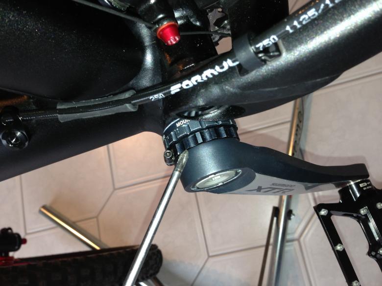

Eventuelle Lösung!!!
Hatte das Lagerspiel anscheinend zu stramm gezogen!
Die Kette hat etwas Luft zur Trägerplatte bekommen

So Feile auch nochmal aktiviert, nun ist ca. 1mm Luftspalt zwischen Halteplatte und Kette. Mann Mann Mann

XTR Umwerfer E-Type FD-M985-E 2-/10-fach, da schleift die Kette bei mir auch an der Montageplatte ( XTR 970 dreifach mit Bash ) .
Habe dann im Bereich der wo die Kette schleift, etwas mit der Feile "gezaubert" nun hat sie etwas Spiel siehe Foto weiter oben.
