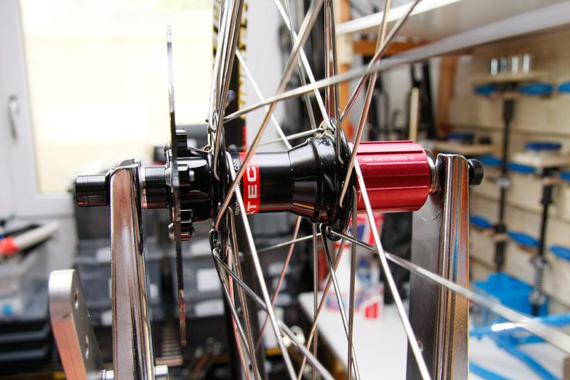

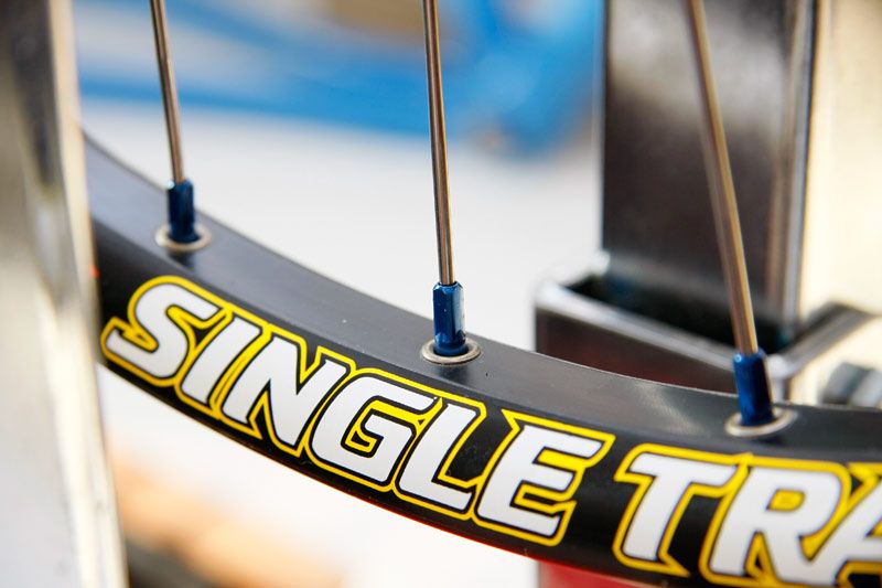

Die Singletracks sind wahrlich etwas schwer, aber sie sind geöst und ich hatte sie schon daliegen.
Andere leichter 24" Felgen mit 32 Loch habe ich nicht gefunden. Die Alienation Deviant, die ich im Auge hatte, gab es nirgendwo und schmalere Felgen wollte ich nicht. Also blieben die Single Tracks.
Eingespeicht machen sie auch was her.

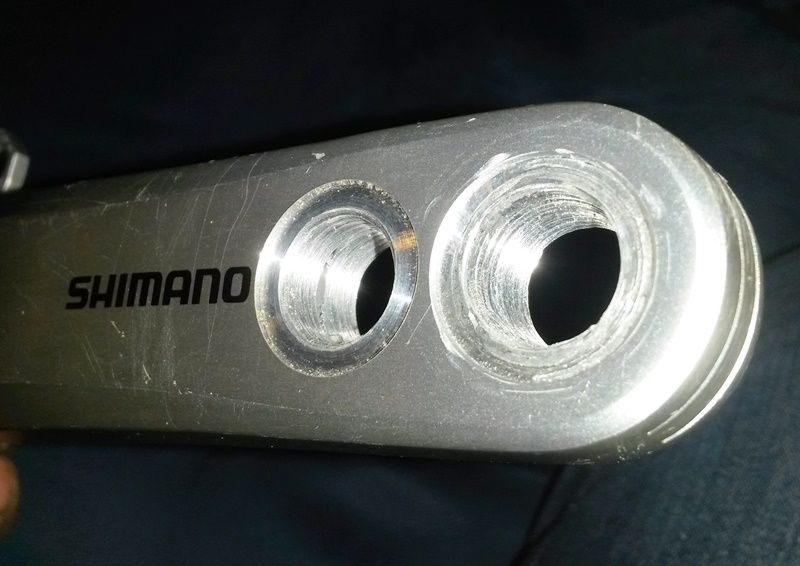

Als Kurbel wollte ich unbedingt eine HTII Kurbel haben. Aus dem Grund habe ich eine FC-M 770 auf 152mm kürzen lassen. Ich finde die Kurbel ist super geworden.

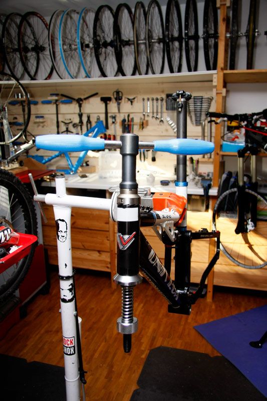

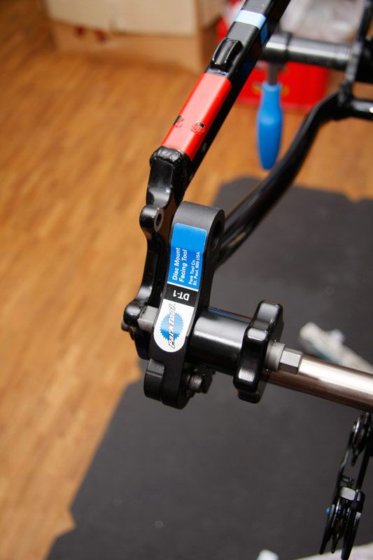

Heute habe ich dann den Rahmen vorbereitet - Planfräsen, Gewinde nachschneiden, etwas putzen und dann mal alles grob zusammengesteckt um einen ersten Gesamteindruck zu bekommen. Mir gefällt es schon gut :)
BB-1.jpg BB-2.jpg BB-3.jpg Headset-1.jpg Headset-2.jpg Disc-1.jpg Disc-2.jpg
So, da alles passt, geht es nun ans Kürzen und Anpassen, dabei kommen alle Teile separat auf die Waage.

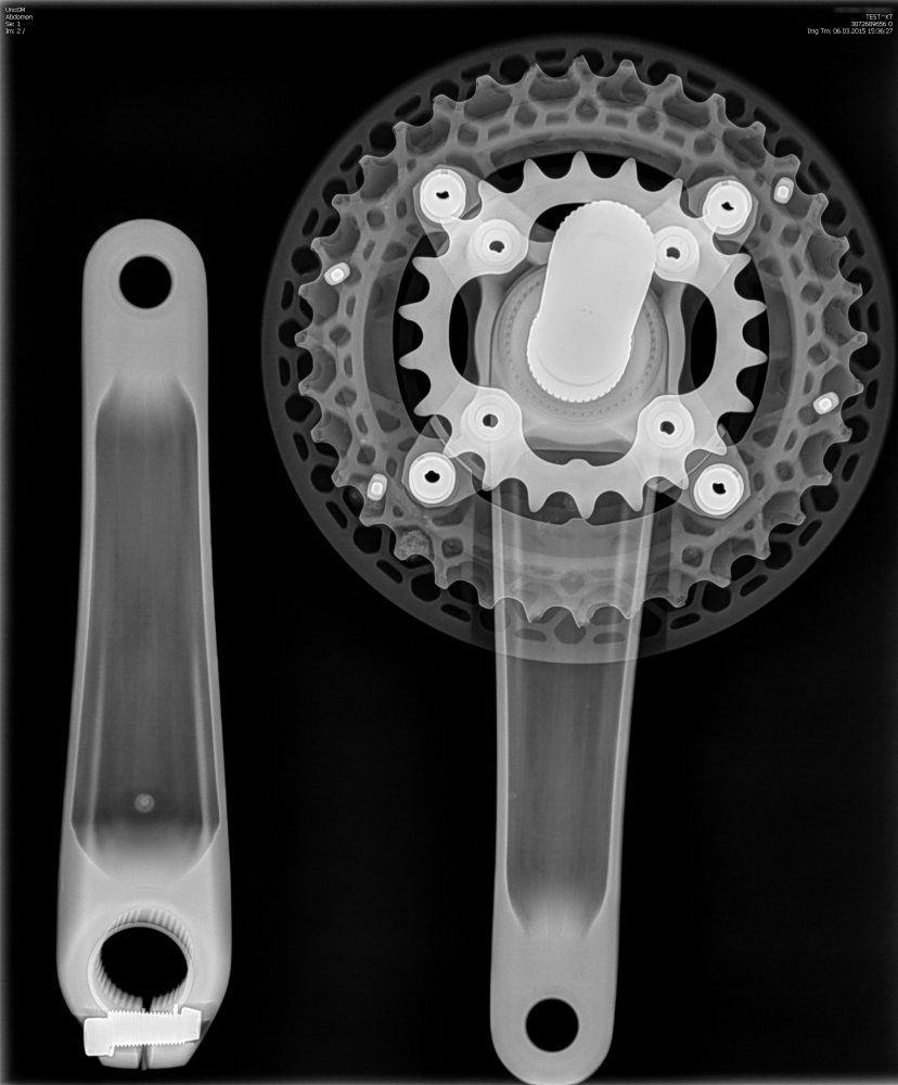

Darf ich noch Fragen loswerden? Die Hollowtech sollte eigentlich hohl sein (hollow und so), bist du mit dem nachträglichen Gewinde irgendwo auf diesen Hohlraum getroffen? Wenn ja, gibt's Detailfotos davon? Was wiegt die gepimpte Kurbel?

Die gekürzte XT Kurbel wiegt 537g (die originale Kurbel hatte fast 1kg :eek:
Ja, den Hohlraum trifft man ganz leicht. Sieht man auf diesem Bild ganz gut.

Coole Röntgenbilder - die Kurbel ist jetzt steril, nehme ich an. ;) Jior, der Hohlraum ist zwar getroffen, sieht aber noch verschmerzbar aus. War knapp, aber du hast das nicht schlecht ausgemessen.
