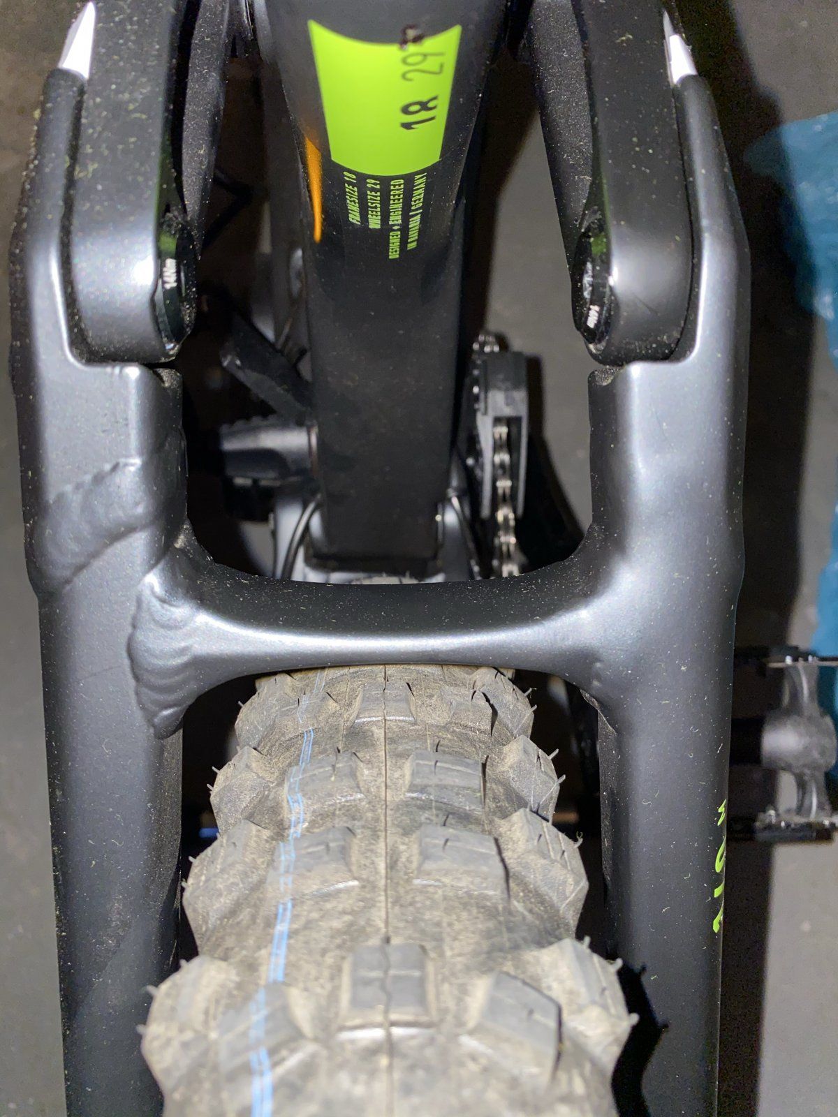

Hallo,
Ich habe eine Frage.Bei meinem Cube Stereo sieht die Schweißnaht auf der rechten Seite irgendwie seltsam aus.Das Fahrrad habe ich erst gestern gekauft.Soll ich das reklamieren oder ist das nur eine Schönheitsfehler?

Hallo,
Und was erhofst du dir durch das reklamieren??
Lietg ein defekt vor? Vermutlich nicht oder... somit ist es nur "optisch".
So lange da nichts reist, beweg das Ding Artgerecht und fertig
Fehlerfreie Ware.
Weil nach sechs Monaten nämlich muss der Käufer beweisen, dass der Fehler (Riss zum Beispiel) beim Kauf schon war.
Und jetzt muss der Händler beweisen, dass die Ware fehlerfrei ist.
Mich würde sowas schon anbrechen wenn man bedenkt, was das Ding kostet.
Man ahnt, wie das vorher ausgesehen hat.
Wenn man Pech hat, sieht es aussen zwar gut aus, aber innen haste Kraterlandschaft mit großer Kerbwirkung.
Mit anderen Worten, das könnte eine Sollbruchstelle sein.
In der Serienproduktion schleift keiner freiwillig nach.

Mich würds auch stören. Schweißnähte am Bike sind ja technisch und auch optisch mit dabei.
Das ist je kein Weltungergang, die teile werden produzier für 3,50 und einbauen ist auch kein Drama.
Die Frage ist doch was normal ist und was nicht. Sind alle anderen Schweißnähte auch geschliffen oder nicht? Vielleicht war die rechte Schweißnaht tatsächlich "hässlich" und wurde deswegen nachgearbeitet. Und das ist schon ein Mangel weil es eine sichtbare Stelle ist. Man zahlt ja auch fürs Aussehen.
Das ist ein Schönheitsfehler den du reklamieren kannst. Da sollte eigentlich schon ein Preisnachlass drin sein. Auf solche Bikes bekommt man in einem Ladengeschäft einen Preisnachlass weil zweite Wahl oder so ähnlich. Das ist gleich zu setzen mit einer Schlagstelle oder einem Kratzer.

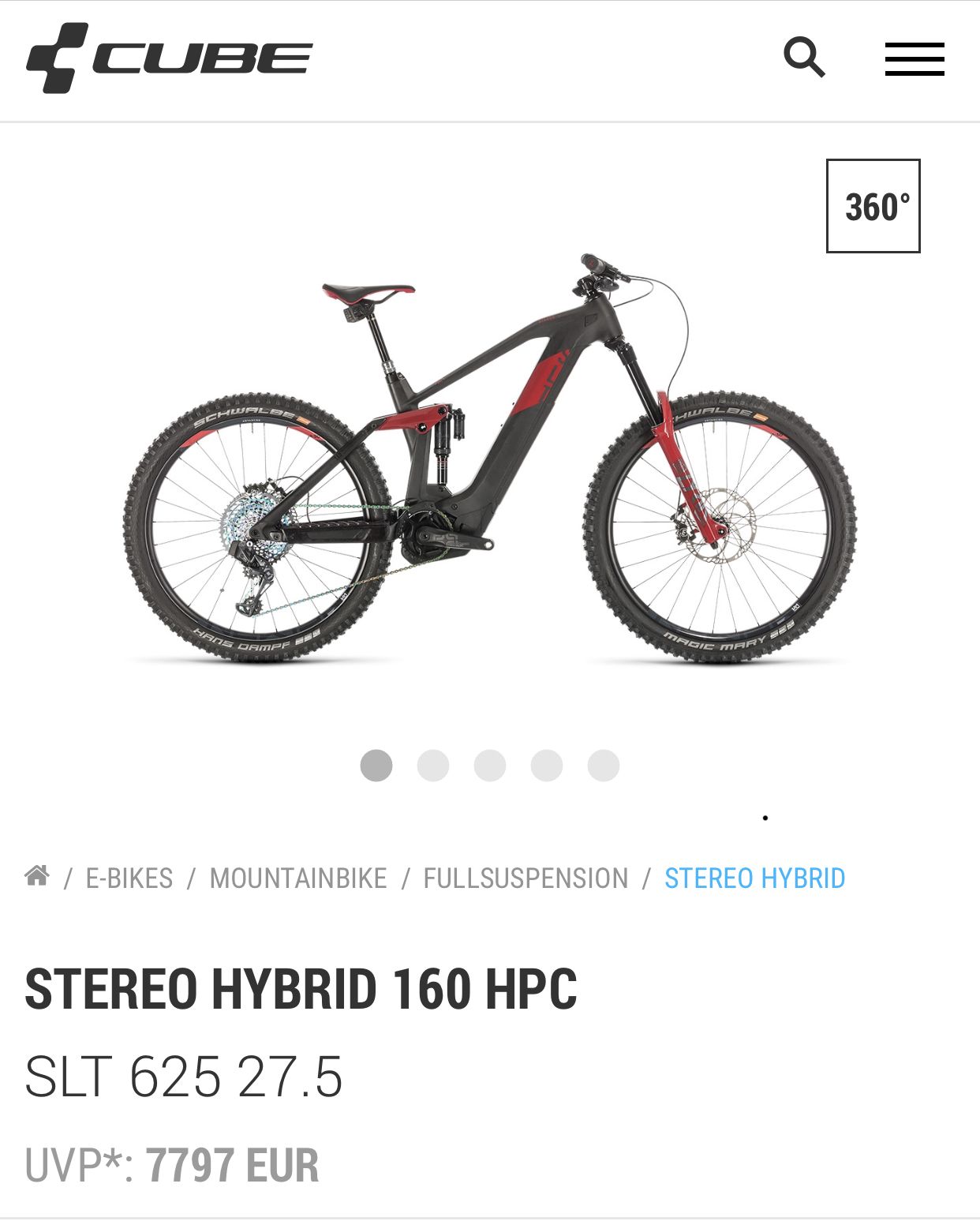

Bei meinem habe ich kein Cent Preisnachlass bekommen.Das Foto war nur ein Beispiel für den der nicht glaubt dass ein Cube 5000 kostet
Das so ein Rad so viel kosten kann hat niemand bezweifelt. Nur, dass jemand bereit ist soviel Geld dafür auszugeben.

Schweißnaht nix gut, du solltest zum Händler gehen.

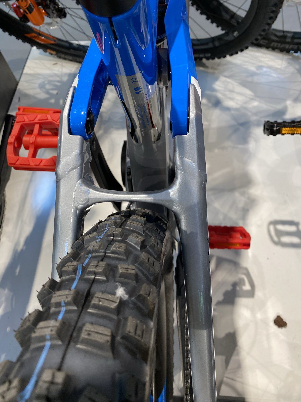

Heute war ich im Laden,habe ich noch paar teures Rad aus dem Deutschen Fabrikat entdeckt die so aussahen wie meins und der Meister meinte es wãre alles in Ordnung.Nix mit Sollbruch oder sowas.

Heute war ich im Laden,habe ich noch teures Rad aus dem Deutschen Fabrikat entdeckt die so aussahen wie mein und der Meister meinte es wãre alles in Ordnung.Nix mit Sollbruch oder sowas.
Dann spricht das einfach nicht gerade für die Rahmenqualität dieser Hersteller.
Keiner meiner Rahmen hat solche Schweißnähte. Sind aber auch alles keine e-bikes...
