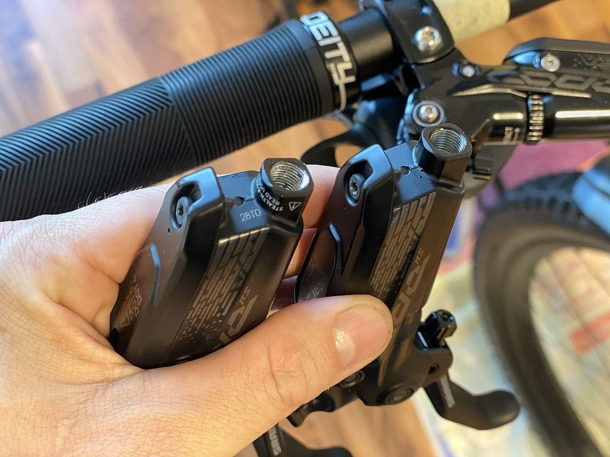

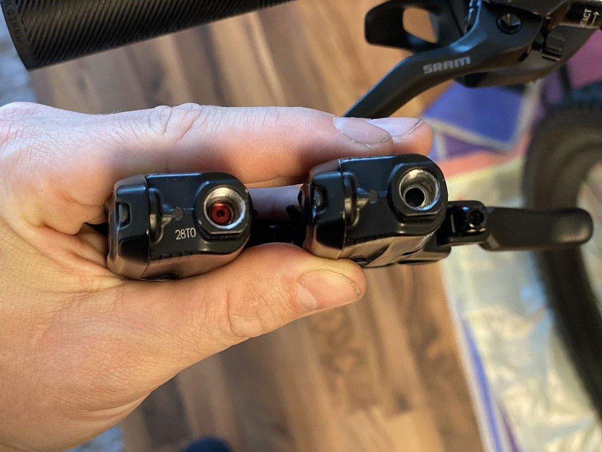

Beim beschrifteten Bremshebel steckt noch irgendwas Rotes drin? Auch lässt sich der beschriftete Bremshebel im ausgebauten Zustand nicht mehr betätigen/ziehen.
Ich kram den thread jetzt nochmal aus, weiß einer nun was der Unterschied zw. den Hebel sind, also warum der eine noch innen was rotes hat. Ist bei mir nämlich genauso und ich bin nicht schlau draus geworden.
Der rote Kram ist Bestandteil von Sram Connectamajig. Das ist in OEM Bremsen drin, damit die Bremsen vorbefüllt an Hersteller verkauft und direkt montiert werden können, ohne noch Mal entlüften zu müssen. Ist für dich egal, außer dass du jetzt wohl zwingend diese roten Oliven mit Reinschraubpin brauchst und die alten silbernen Avid Oliven und Pins wohl nicht mehr passen (sollen). Mehr Unterschied gibt es da nicht. Fahre auch eine Code RSC mit nachgerüstetem OEM Hebel - einer mit rotem Teil, einer ohne.
