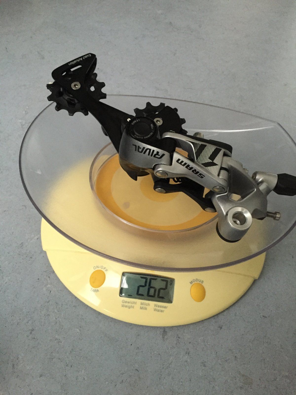

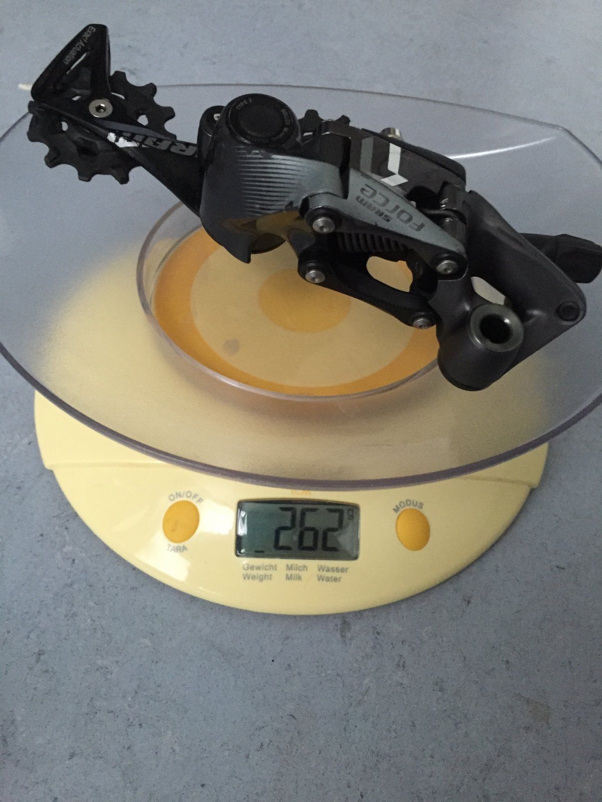

Zur Bauweise Rival vs Force:
das Force Schaltwerk ist wohl teurer und etwas leichter. Kann es sein, dass hier statt eines Alu-, ein Carbon-Käfig verbaut ist?
Naja mit dem Gewicht wäre ich vorsichtig, ich war überrascht (gleiche Käfiglänge)

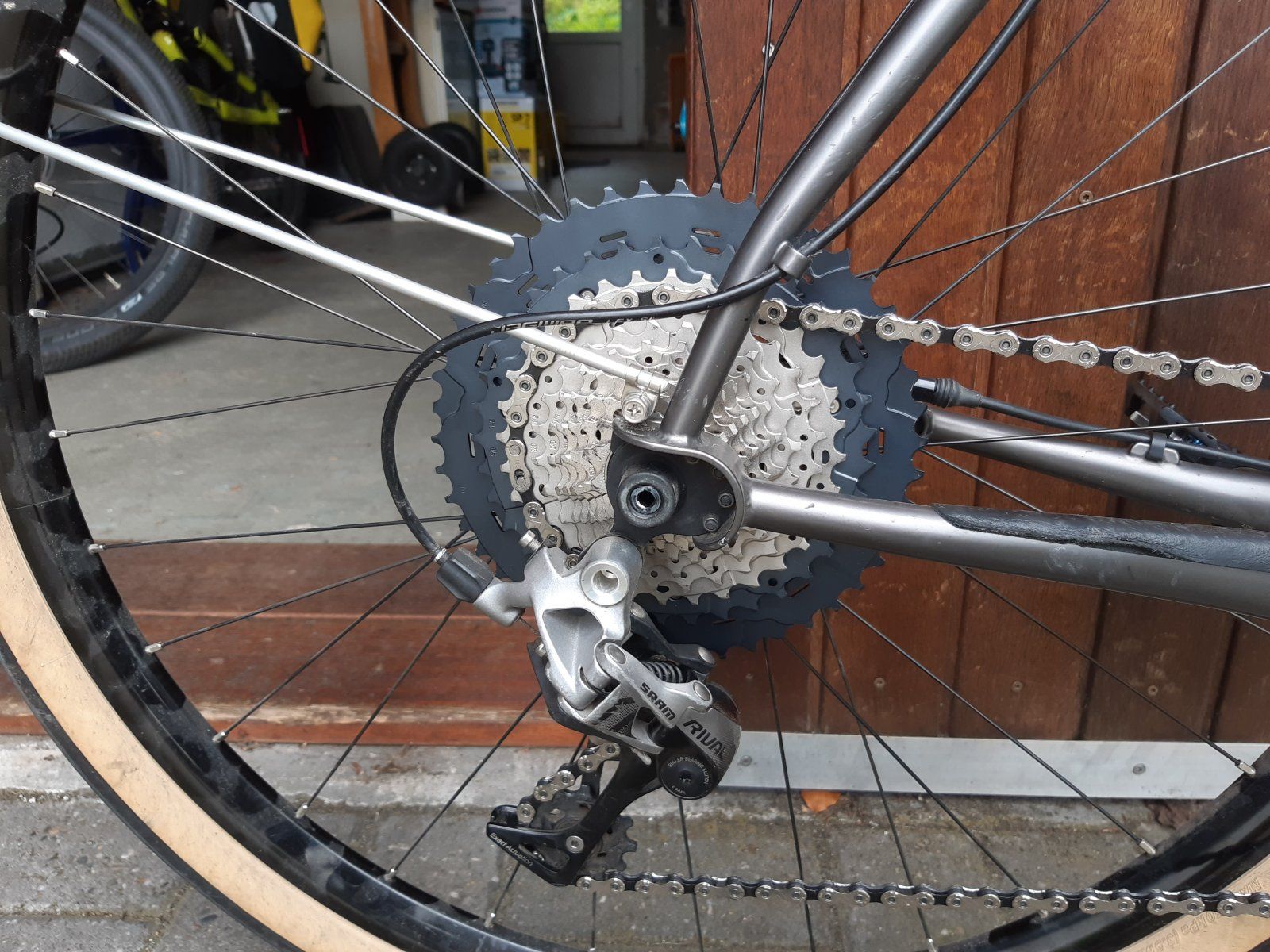

Kann ich soweit bestätigen. Rival1 und 11-46 Kassette funktionieren wunderbar zusammen. Andere berichten auch von erfolgreicher Paarung zwischen Force1 und 9-46 Kassette.
(am MTB mit GX Schaltwerk fahre ich das auch ohne Probleme).

Laut den Jungs sind 9-46 Kassette mit Rival 1 kein Problem. Es finden sich hier noch mehr Hacks.
