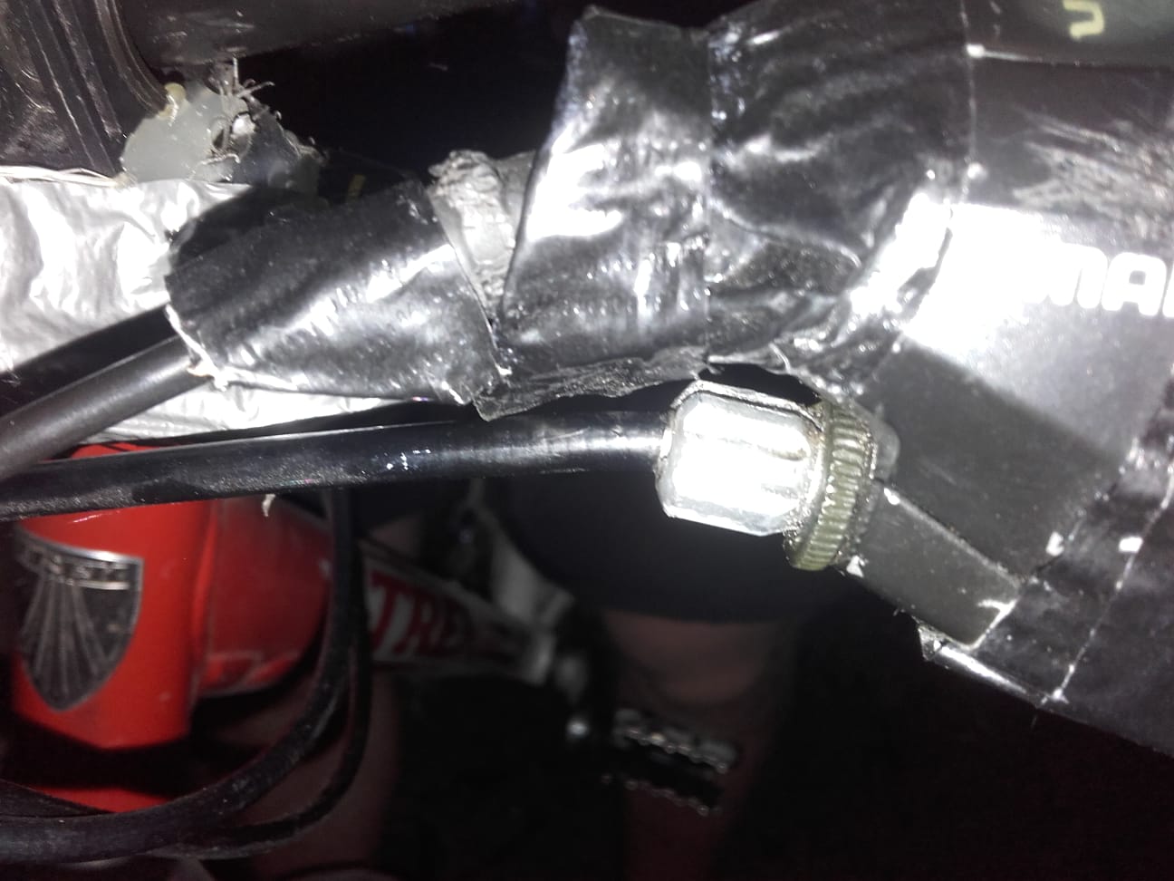

Offenbar ist der Bowdenzug zu kurz, wenn der oben schon aus dem Bremsgriff rausgerutscht ist, dazu steht der unten bei der Bremse auch viel zu steil und deshalb wird der rausgedrückt.
Panzertape über das Problem drübergeben erschwert zwar die Ursachensuche, löst aber das Problem nicht.

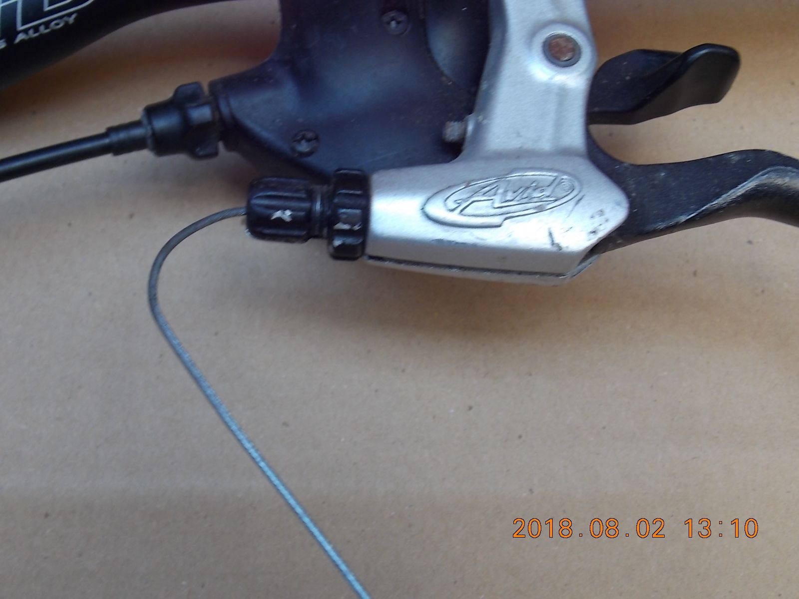

Hier, sieh mal, @PUtz sieht der Innenzug vielleicht auch in etwa so
aus wenn Du ihn aus der Hülle gepellt hast?
