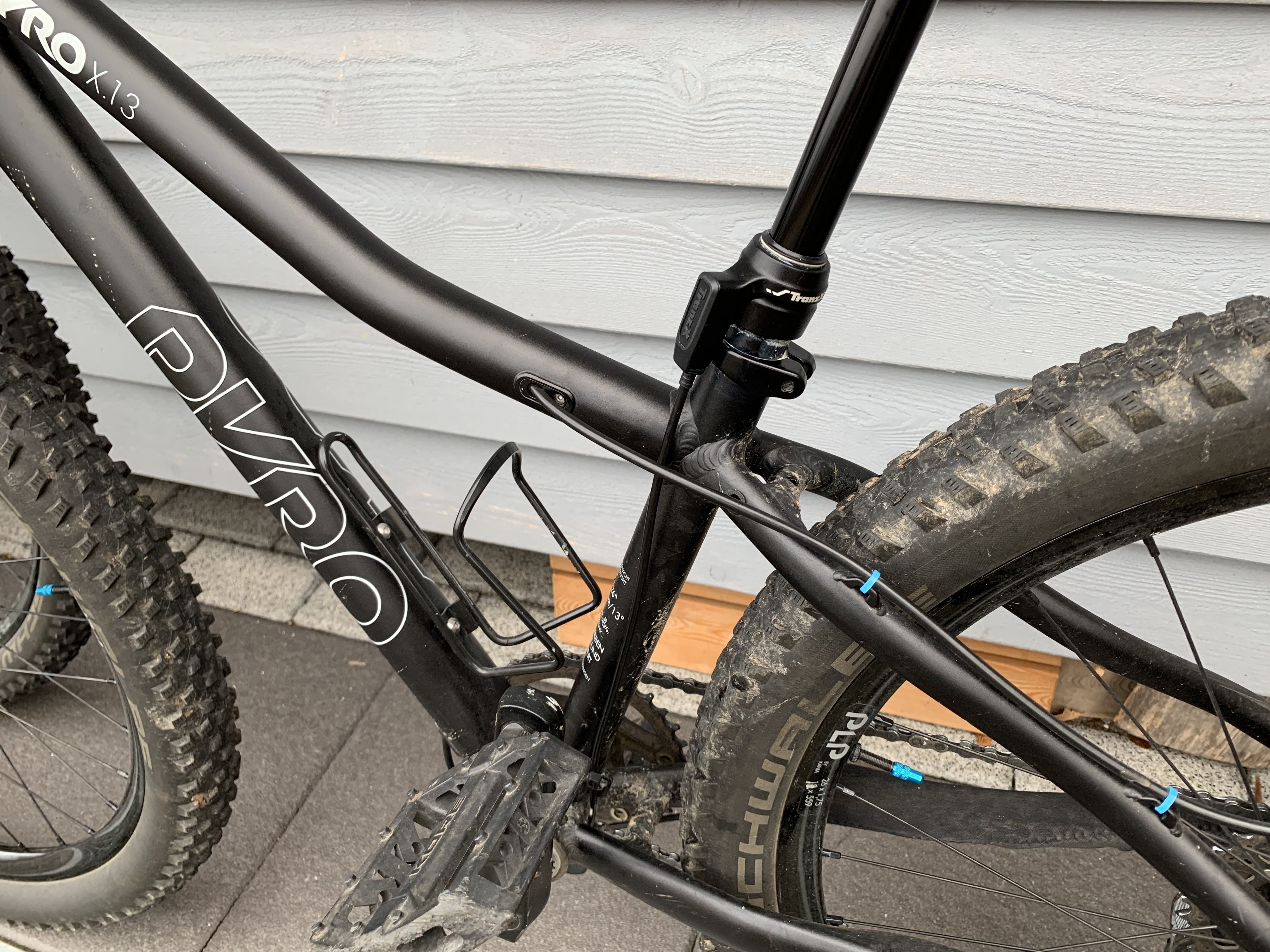

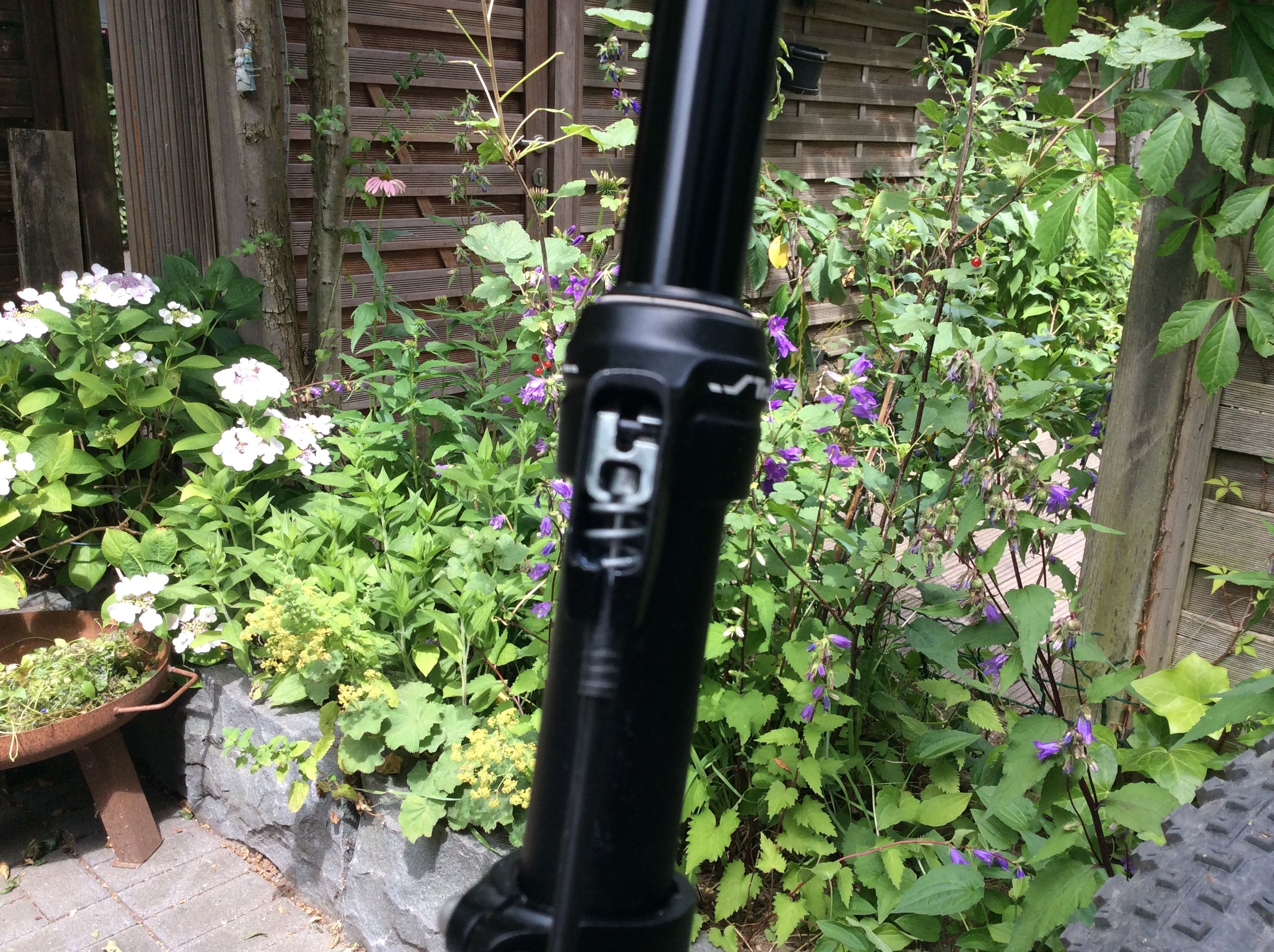

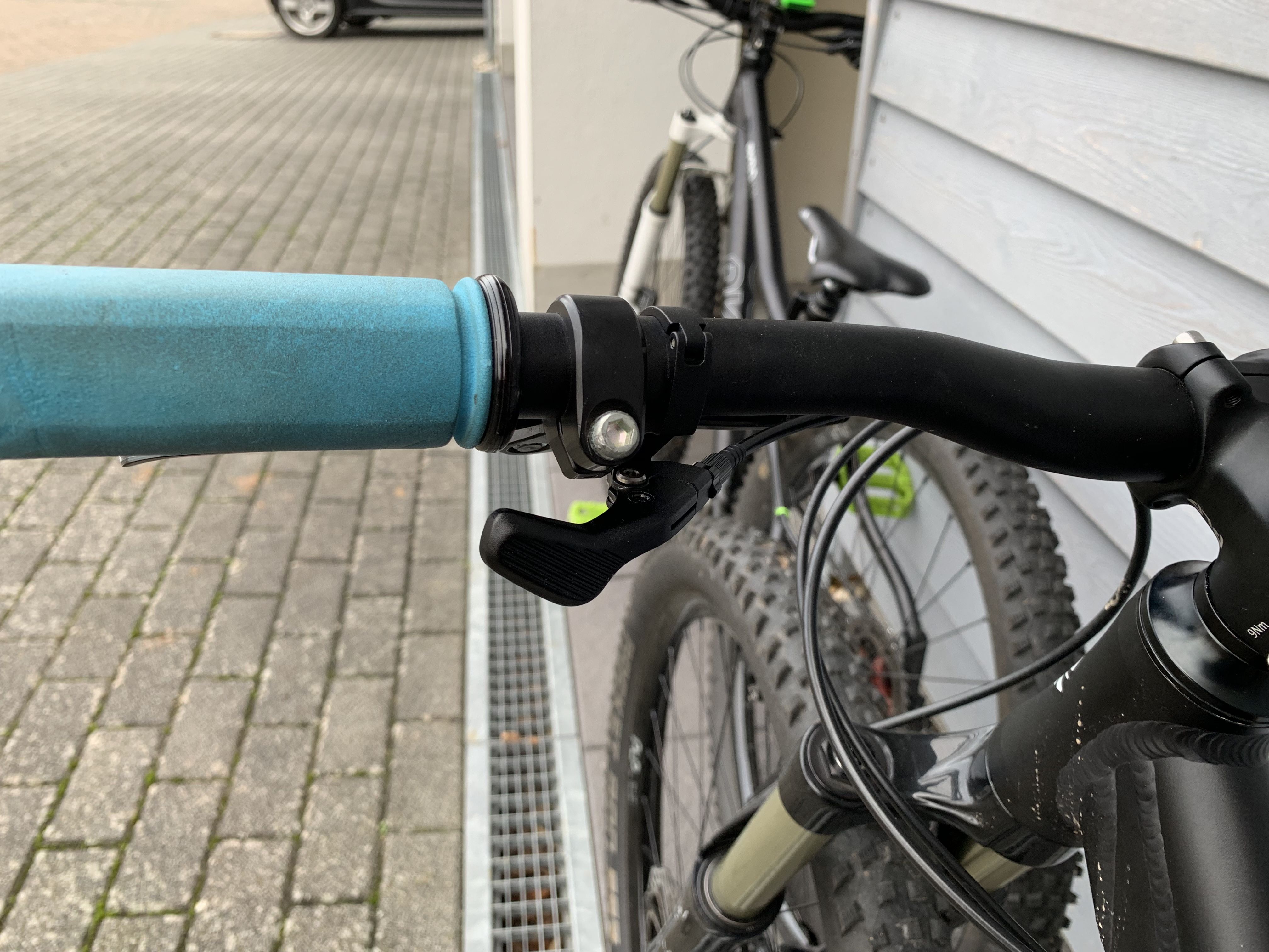

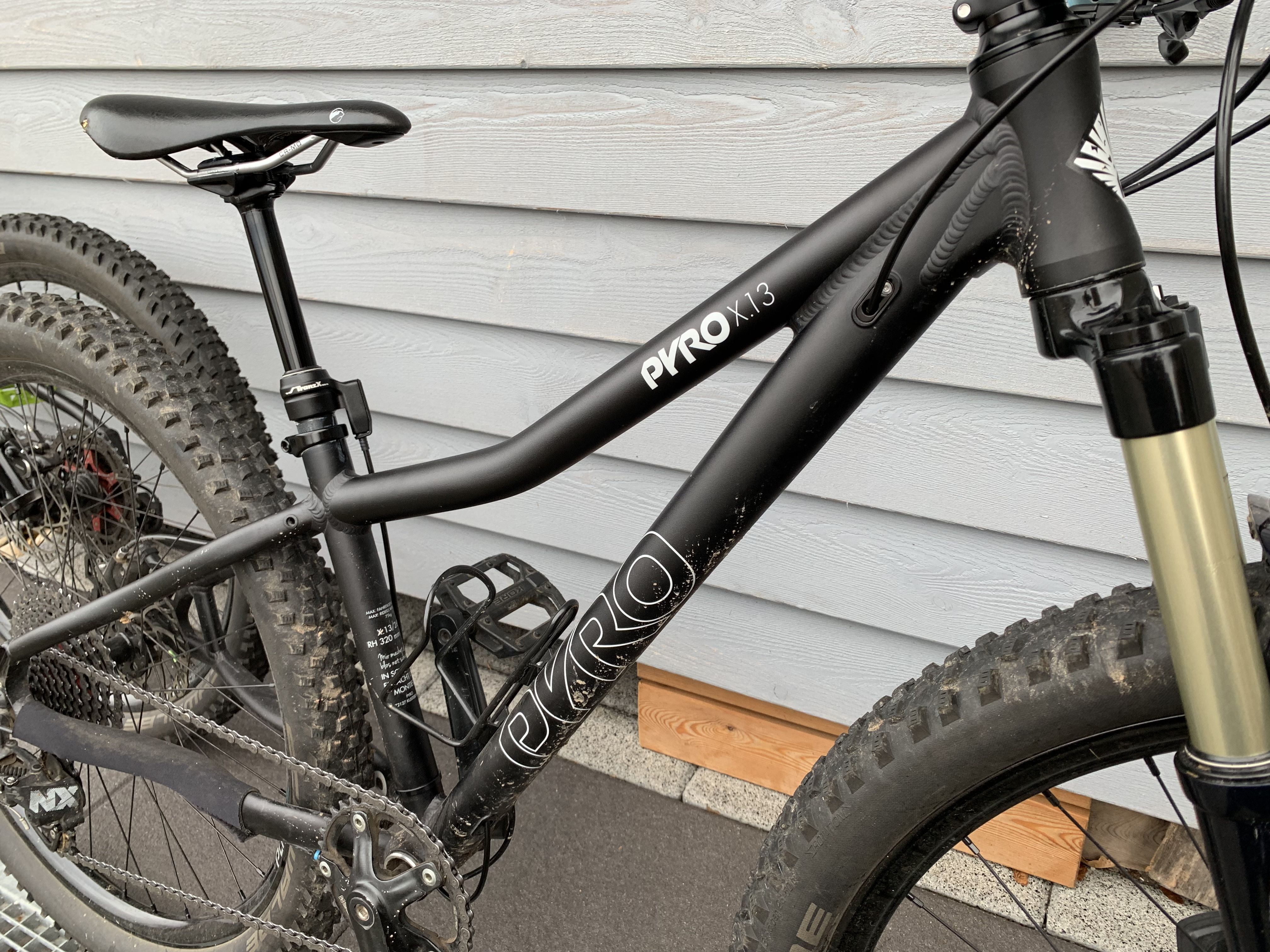

Ich habe heute die Stütze in die beiden Pyrobikes meiner Jungs eingebaut. Bin mit dem Ergebnis sehr zufrieden und die Fahrer auch. Nach ersten Probefahrten finde ich die Stütze absolut kindertauglich. Obwohl nur 40 Kilo Last anliegen, senkt sich die TranzX YSP36 zuverlässig ab und fährt nicht zu schnell wieder hoch. Der Luftdruck ist nicht einstellbar, aber absolut keine Gefahr für die Weichteile. Das Gewicht der Bikes stieg im Vergleich zur Alustütze vorher auch nur um 350 Gramm. Der Hebel ist ergonomisch und wirkt eingebaut nun doch recht stabil. TOP KAUF!
Schau mal in die Bedienungsanleitung rein, wenn eine dabei war. Bei der LEV z.B. kann man die Ausrichtung der Sattelklemmung einstellen (und damit effektiv die Stütze drehen). Oder evtl. kann man das ganze Innenleben drehen.
Dazu habe ich nichts in der Anleitung gefunden. Auch via Google nichts. Es steht aber explizit in der Anleitung, dass die Hauptmutter immer fest sein muss!
Wird der Zug an der Stütze oder am Remote festgeschraubt?
Der Zug wird in der Stütze eingehängt und am Hebel mit einem Schraubnippel fixiert.

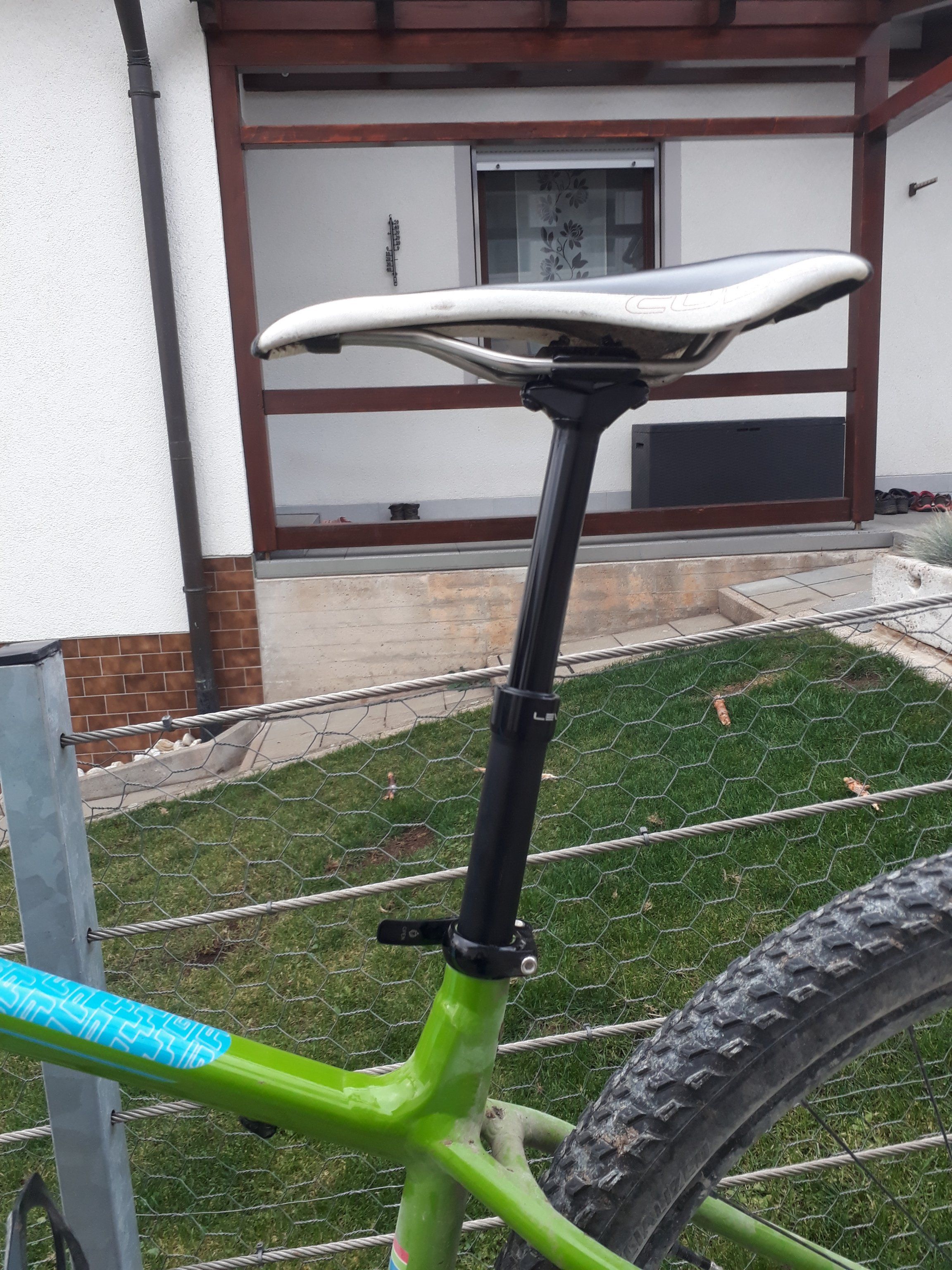

Hab mir jetzt die LEV SI 272 Integra 120mm gekauft.
Heute eingebaut, incl. Loch in den Rahmen bohren.
Sie fährt viel schneller ein und aus, als die LEV 272 100mm zuvor.
Null Spiel. Hoffe mal, das bleibt so.
