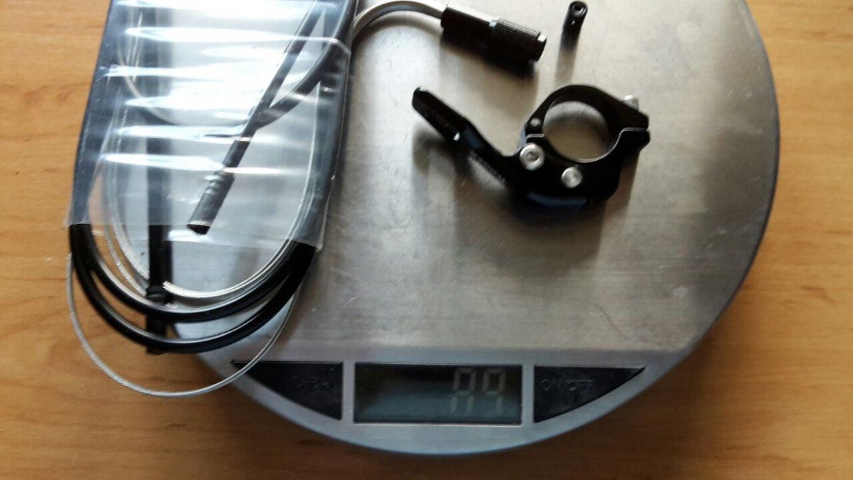

Für Weight Weenies - reale Gewichte TranzX YSP-11 27,2 105/400
Anhang anzeigen 606813 Anhang anzeigen 606814 Anhang anzeigen 606815

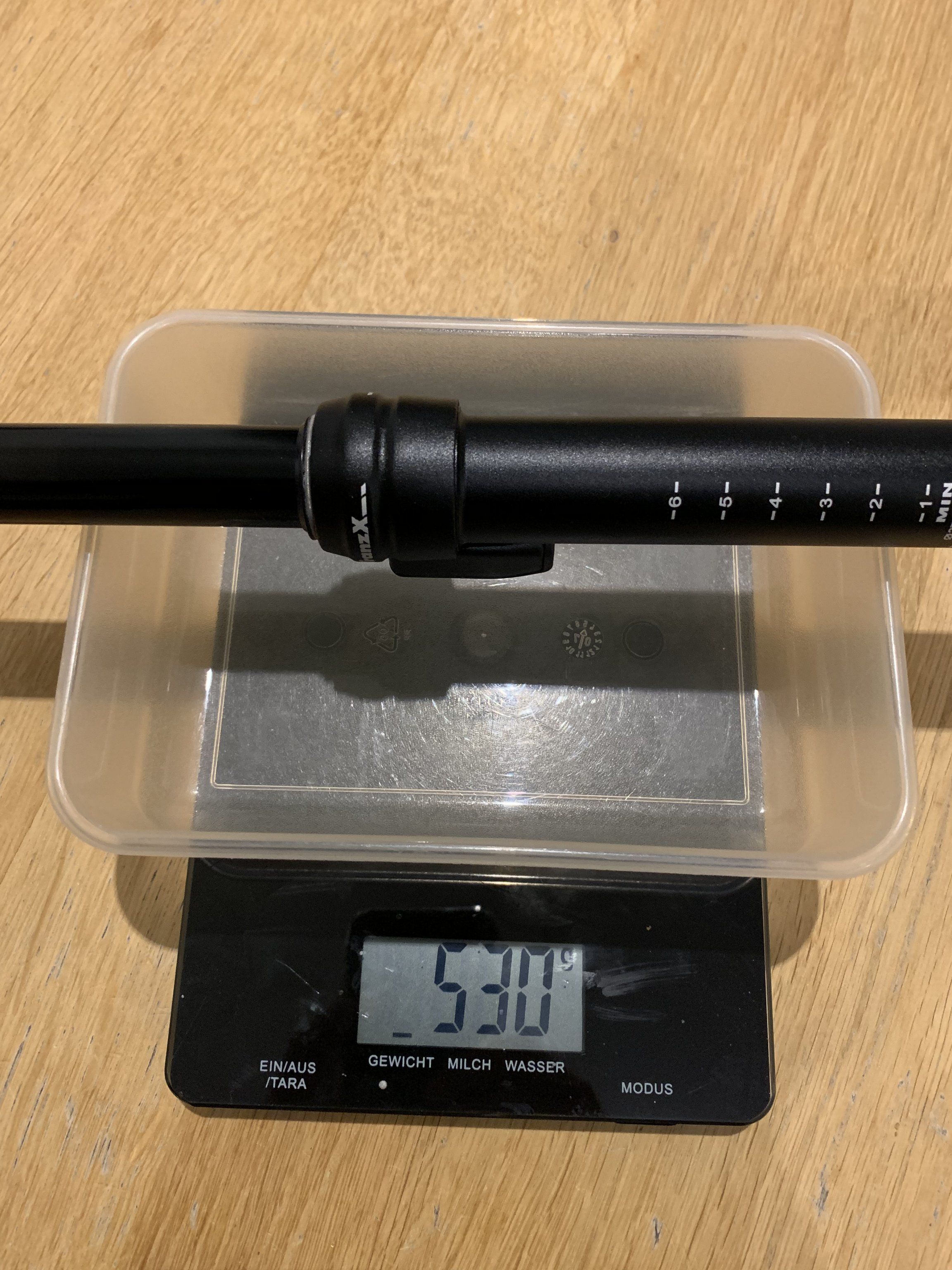

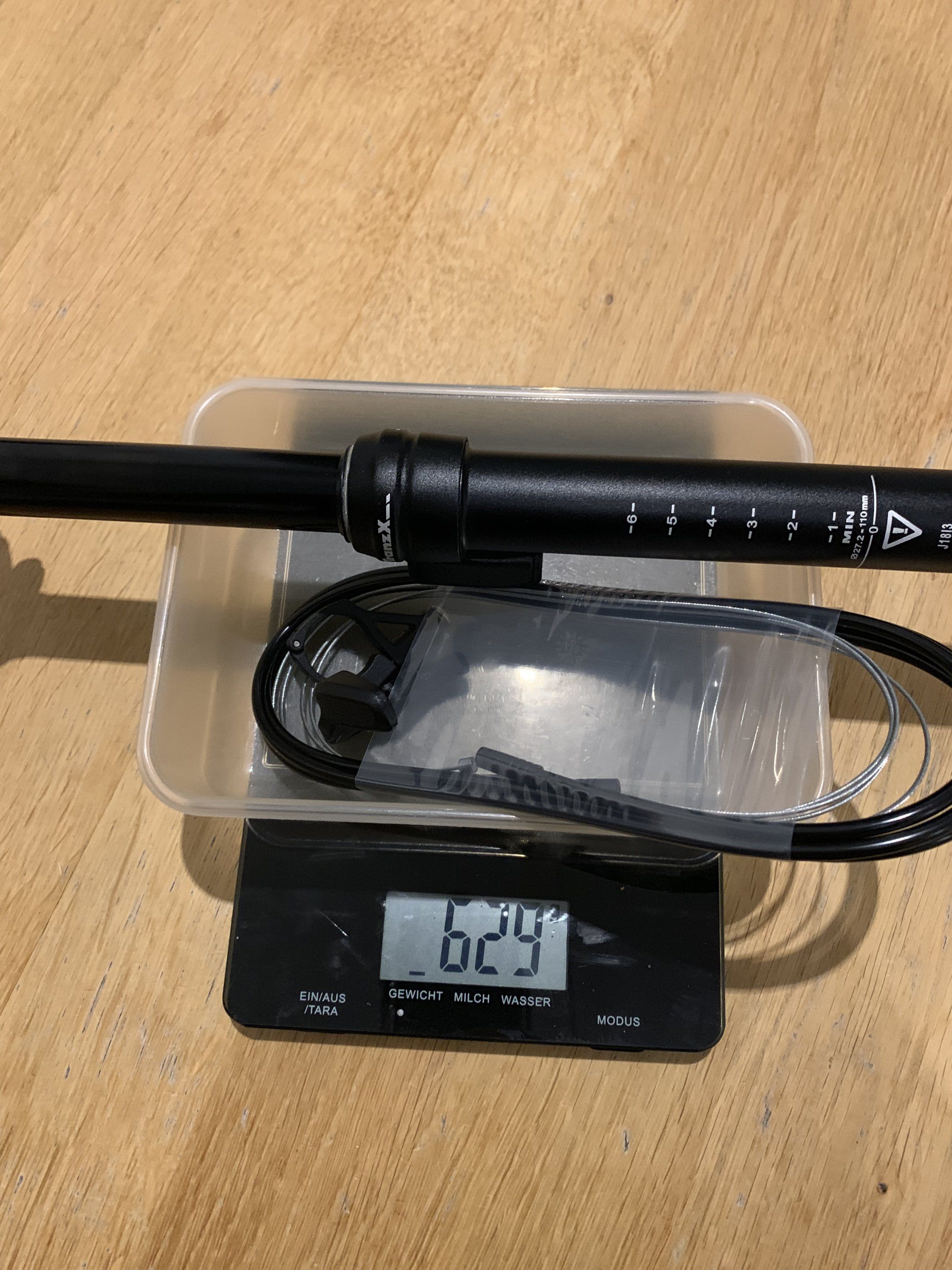

Also! Die Tranzx YSP36 (395/110) von Bike-Discount ist da. Macht einen sehr guten Eindruck! Sie ist wertig verarbeitet, kommt mit guter Verpackung und Anleitung. Der Trigger-Bedienhebel ist komplett aus Alu und scheint mir sehr filigran zu sein.
Die Stütze allein wiegt 530 g, Hebel und Leitung ungekürzt 99 g.
A7FD7540-B7CA-4FF9-94AA-415003EE4A7F.jpeg 7AC33187-0C75-428A-BDC5-6C67E483E67B.jpeg DD42593D-9E7F-453F-A1D1-A5A6456062AD.jpeg
