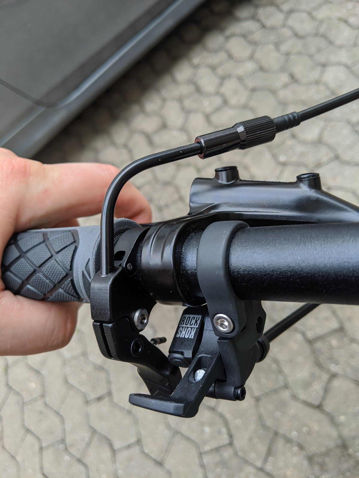

Kann das oben geschriebene nur bestätigen. Hab meine für das Rad meiner Frau auch erhalten, und der erste Eindruck ist super. Einzig das Röhrchen am Hebel macht mir Sorgen, fürchte dass das nicht so lange hält wenn man das Rad Mal ordentlich erdet... Anhang anzeigen 1079164

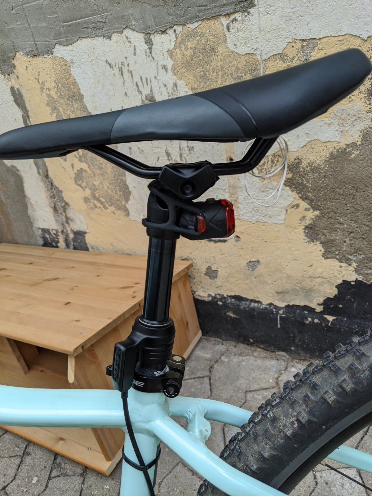

Ich habe die TranzX YSP36 Sattelstütze (27.2mm) von @jackpot99 gekauft und die passt perfekt zum Ritchey meiner Frau:
Zug läuft durch die die Stopper unter dem OR, die mal für den Umwerferzug waren :)
