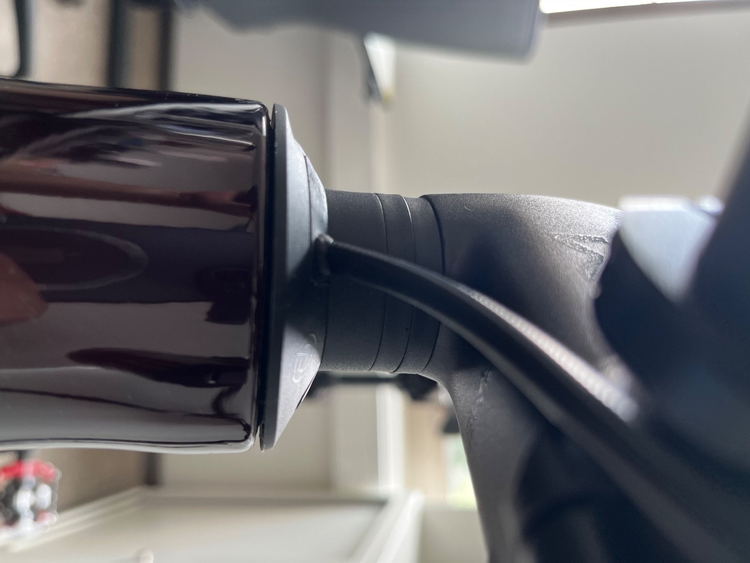

Dann scheint es technisch zu funktionieren. Hast du vielleicht ein Foto vom Kabelaustritt am Steuersatz?

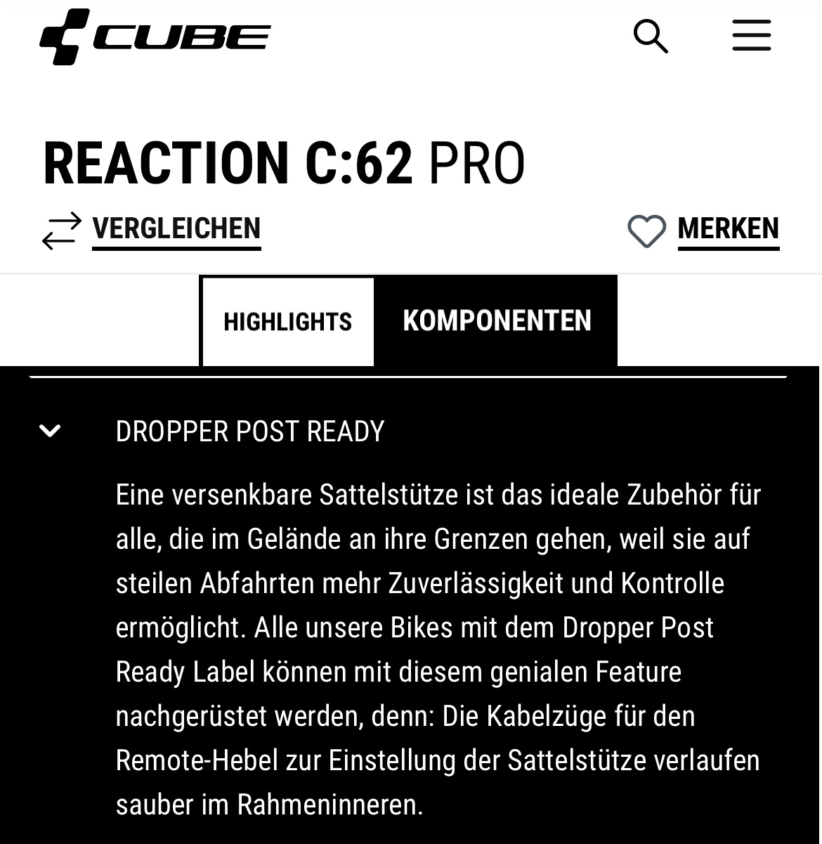

Muss das vor Ort dann nochmal genau inspizieren. Cube schreibt etwas von „dropper post ready“. Klingt nach einem unbelegten Leerrohr.

Die Bremsleitung und der Schaltzug gehen ja beide rechts am Vorbau vorbei, links könnte da gut noch was vorbereitet sein. Ansonsten den Acros gleich gegen was vernünftigeres tauschen, ist bei diesen integrierten Lösungen halt oft Murks.
