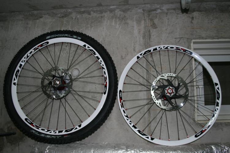

Hallo Biker,
habe mir auch einen Satz V Two gekönnt. Wollte ich der Welt mal zeigen. Habe ich mir bei Bikeparts-Online zusammengestellt 235.- bezahlt und innerhalb von 1,5 Wochen waren Sie bei mir zu Hause. Muß schon sagen super Optik bin mal gespannt wie Sie fahren.
Ein schönens Wochenende euch
Maik

Hallo Biker,
Maik
Hast du sie vor Reifen- und Bremscheibenmontage mal gewogen?
Gruß Werner
