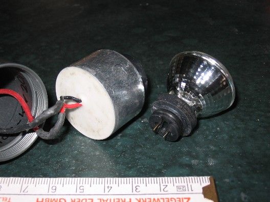

Route66 schrieb:
...Pics von den Innereien (speziell Ballast) ? ..
auf die Schnelle ...
ist zwar der Nova, aber die Innereien sind ja gleich.
hoffe es hilft dir
so long

Hi,
hoffe es hilft dir
so long
ja danke erst mal.
Ich dachte, man sieht etwas mehr vom Aufbau des Ballasts, dass der aber vergossen ist hätt ich mir auch selber denken können :rolleyes:

hi !
deswegen hatte ich auch kein bild gemacht (wegen der silbernen dose...) - da sieht man nicht viel - bei lupine auf der homepage ist ein bild eines geoeffneten ballast !
