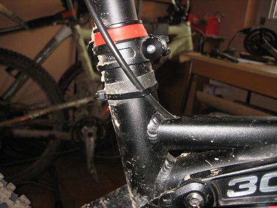

Ich hab sie nochmal am Sitzrohr fixiert so weicht sie nicht mehr zur Seite aus sondern nach hinten...
Und ich hab die Leitung einmal um die Stütze rumgelegt
Und eingefahren
so macht die Leitung zwar nen etwas engeren Bogen aber das müsste die schon aushalten.....hoff ich mal

Ist an meinem 301 seit 4000km so. Ich habe kurz über der Sattelstüzenklemme noch die Leitungsführung der Reverb dran (auf die rechte Seite zeigend).
Ist an meinem 601 vorgestern auch wieder so angebaut worden. :)

Also bei mir war die Stütze die ganze Saison mit der Leitungsverlegung verbaut und da ich ja direkt bei den Bergen wohn war
die Stütze auch laufend im Einsatz und ich hab mir auch angewohnt die Stütze auch nur bei ner kleinen Abfahrt abzusenken (ist einfach bequem vom Lenker aus)....also die war wirklich viel in gebrauch.
Anfangs dachte ich auch ob das gut geht mir der Schlaufe (hatte bedenken das evtl. die Leitung mal schwach wird wenn die andauernd so verbogen wird) aber das Ding funktioniert bisher tadellos.
Da ich mich grad immer mehr ans BBS ranwage, waren auch dementsprechend viel Stürze dabei, aber ich bin noch nirgends mit der Leitung hängen geblieben oder ähnliches....die verrichtet immer noch schön ihren Dienst.
