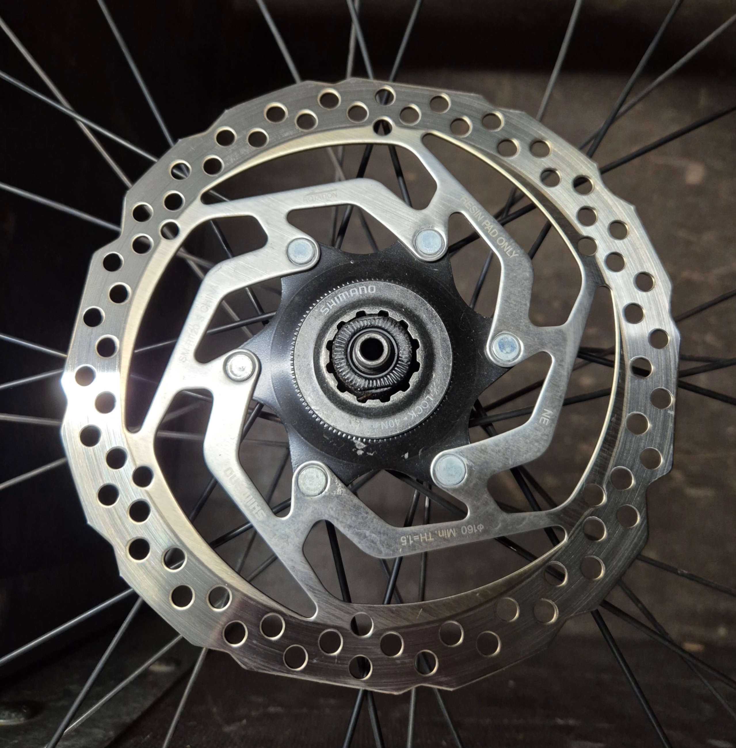

ich wollte für mein etwas in die Jahre gekommenes Fahrrad neue Bremsscheiben und Bremsklötze kaufen.
So weit so gut…meine Scheibe (SM-RT 20 S) und die Klötze (B01S) gibt es nicht mehr nachzukaufen.
Bei den Bremsklötzen nimmt man aktuell wohl B05S-RX…bei den Scheiben habe ich was gelesen von SM-RT 54 bzw. SM-RT 30?
Passt das so und welche Scheibe davon würdet ihr eher nehmen?
Nun zu meinem größten Problem…ich hab eine Scheibe mit Center Lock, die ich ja irgendwie lösen muss. Welches Tool bräuchte ich hier zum lösen und kann man den Center Lock auch für die neue Scheibe benutzen? Wenn nicht, bräuchte man ja wieder ein zweites Tool.
Die vorhandene Scheibe hab ich mal abfotografiert und angehängt.
Vielleicht kann mir hier ja jemand auf die Sprünge helfen.
