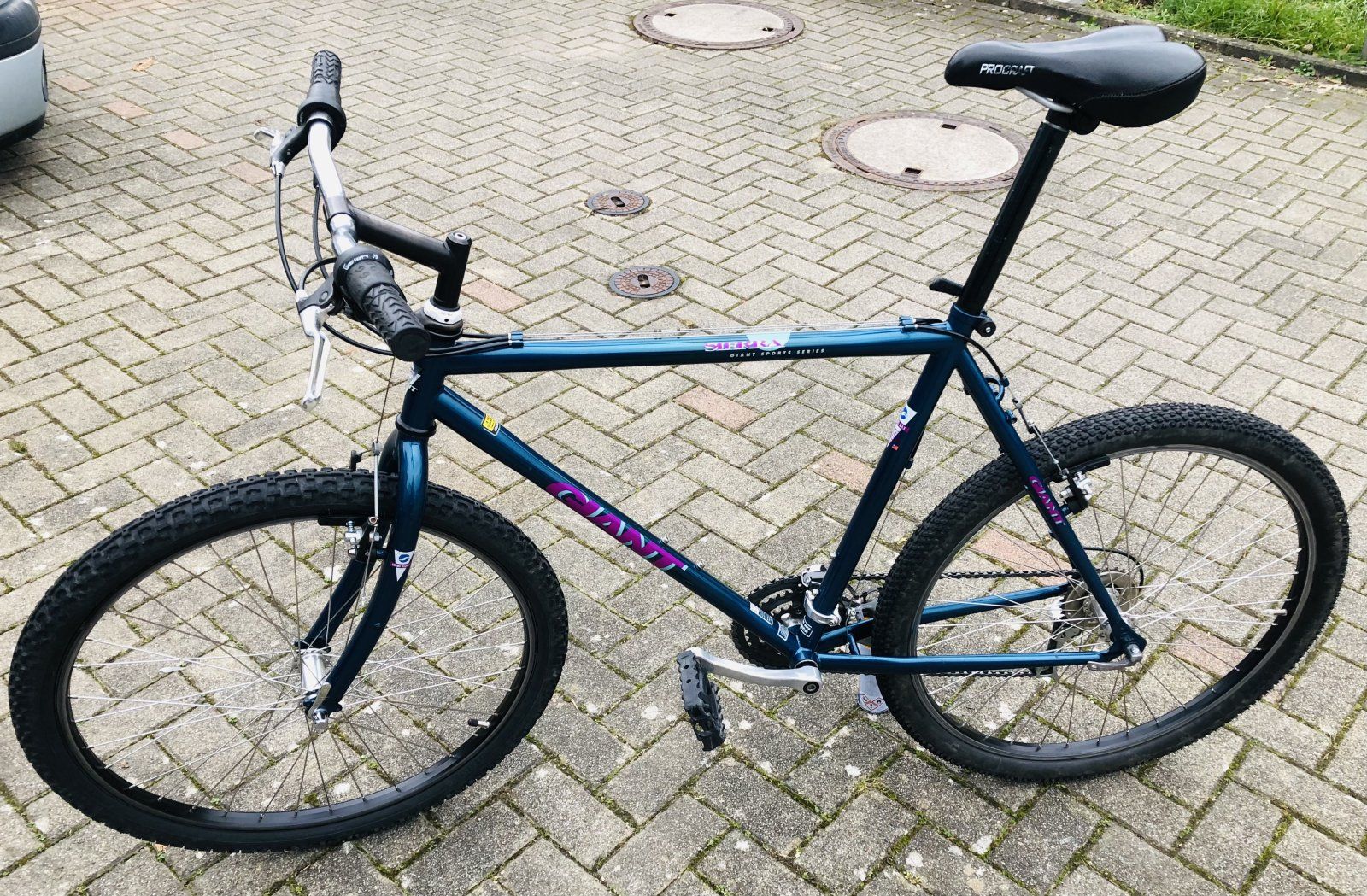

Jetzt auch mal tatsächlich meines.

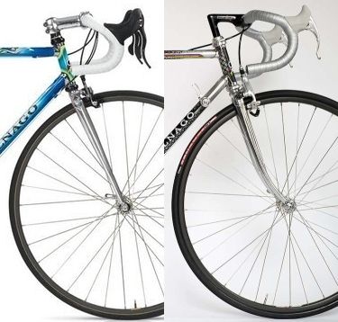

https://cycling-obsession.com/colnago-precisa-fork-history/
Wenn Ernesto Colnago und Enzo Ferrari zu dem Ergebnis kommen, dass gerade Gabelscheiden zu besserem Komfort und besserer Handhabungsprezission führen, und wenn dieses Design der Straight Forks an heutigen sportlichen Starrgabelrädern wie Rennrädern und Gravelbikes nahezu ausschließlich zu finden ist, scheint sich die Idee materialübergreifend durchgesetzt zu haben, was für mich sachlich tatsächlich überzeugender klingt, als die hiesigen Einwürfe.
Exakt: sachliches Marketing schlägt schwurbelige Physik.

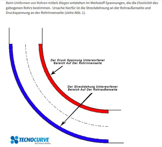

Beim Biegen entstehende Spannungen wirken sich also auf die Elastizität des Rohres aus. Und ein Maschinenbauer erklärt mir, jede Kaltverformung führe zu einer Versteifung des Materials, was man sich gut vorstellen könne; biege man es hin und her und hin und her …, so versteife jeder Biegevorgang das Material ein bisschen mehr, bis es bricht. Der Test mit der Büroklammer hat es bestätigt.
Wenn die Rohre der gebogenen Gabelscheiden in ihrem Herstellungsprozess schon in ihre gebogene Form gezogen und anschließend so vergütet würden, wäre es für mich klarer. Ich nehme aber an, dass die Gabelscheiden nach der Vergütung aus einem geraden Rohr gebogen werden, so wie es Mattia Paganotti in seinem Video bei etwa 1:52 min zeigt. Er biegt mit dem von Piero Serena geerbten Werkzeug die Gabelscheiden kalt.

Ich betrachte zwei gleichartige Gabeln, die sich zum Ausfallende hin verjüngen. Die Biegung der Rechten würde ich als üblich für sportliche Räder bezeichnen und ist deutlich geringer als die der Koch-Komfortgabel.
Nochmal zu Herrn Koch:
„Gebogene Gabelscheiden sorgen für einen gewissen Federungskomfort (vertikale Elastizität). Dieser wird umso größer, je kleiner der Biegeradius und je größer der Versatz. Der Effekt wirkt umso stärker, je flacher der Lenkkopfrohrwinkel ist, denn die Ausschläge einer steilen Gabel tragen zur Vertikalfederung nur geringfügiger bei.“
Da die Ausfallenden beider Gabeln am gleichen geometrischen Punkt ankommen wollen, ist der Winkel der geraden Gabelscheiden notwendigerweise im oberen Dreiviertel (?) flacher als der Winkel der Gebogenen. Damit kann die gerade Gabel dort im Vergleich zur gebogenen Gabel an gleicher Stelle elastischer auf Impulse von der Straße reagieren. Im unteren Viertel (?), dem dünneren und damit schon elastischeren Teil der Gabel kommt die Biegung und der Versatz der von Koch beschriebenen Vertikalfederung der gebogenen Gabel zugute. In welchem Maße nun das eine oder andere sich hervortut, weiß ich nicht. Fraglich bleibt für mich auch, in wieweit Druckspannung und Streckdehnung aus dem Biegevorgang den Vorteil der gewöhnlichen gebogenen Gabel wieder reduzieren. Bei Herrn Kochs Komfortgabel kann ich mir vorstellen, dass für die Elastizität die Vorteile aus der intensiv gebogenen Form gegenüber den Nachteilen des Biegevorgangs überwiegen. Ist das bei „normal“ gebogenen Gabeln an sportlichen Rädern auch so?

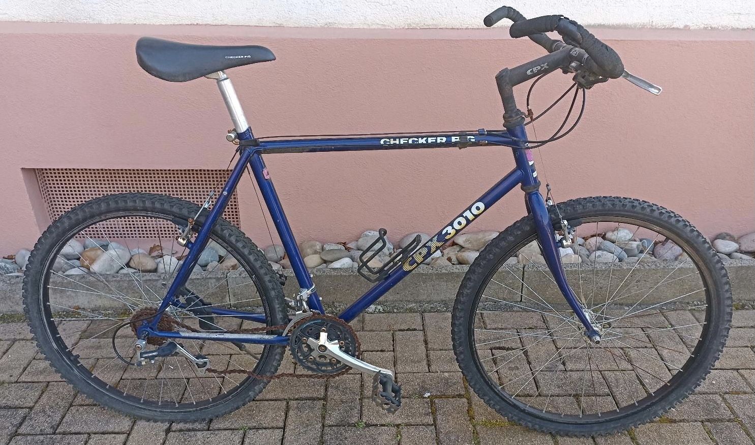

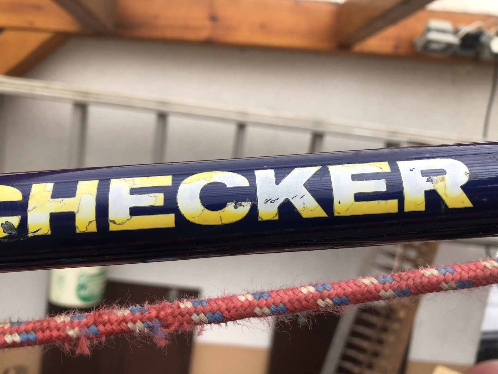

Heute Schrott von der Straße aufgelesen.
wirkt wenig verritten, sondern einfach nur vergammelt/vernachlässigt. Hat jedenfalls nix gekostet.
Ich zerlege mal und kucke was so draus wird. Schrift ist auflackiert und nicht unter Klarlack - schade, ungünstig fürs Aufpolieren.

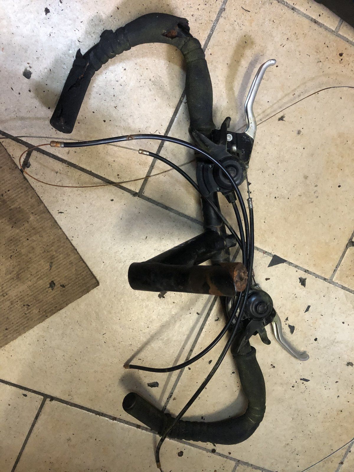

Keinen Schimmer was der Lenker darstellen soll, der kommt in die Altmetalltonne.

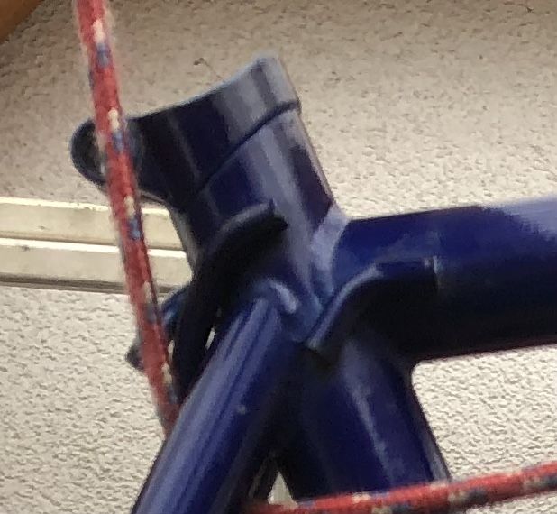

Diese Umlenkröhrchen am oberen Ende Sattelrohr, sind die anerkannt gut oder Murks?
Und darf man in diesem Thread überhaupt solche Fragen stellen?
Hab mal bisschen reingezoomt, deshalb unscharf. Diese Röhrchen meinte ich…

Zumindest mal mit Politur und einem Wachs drüber. Der Schriftzug war entgegen meiner letzten Aussage doch mal unter Klarlack.
Die andere Seite ist noch intakt, stand wohl Richtung Norden.
Das Rad muss ewig unbewegt im Freien gestanden haben…

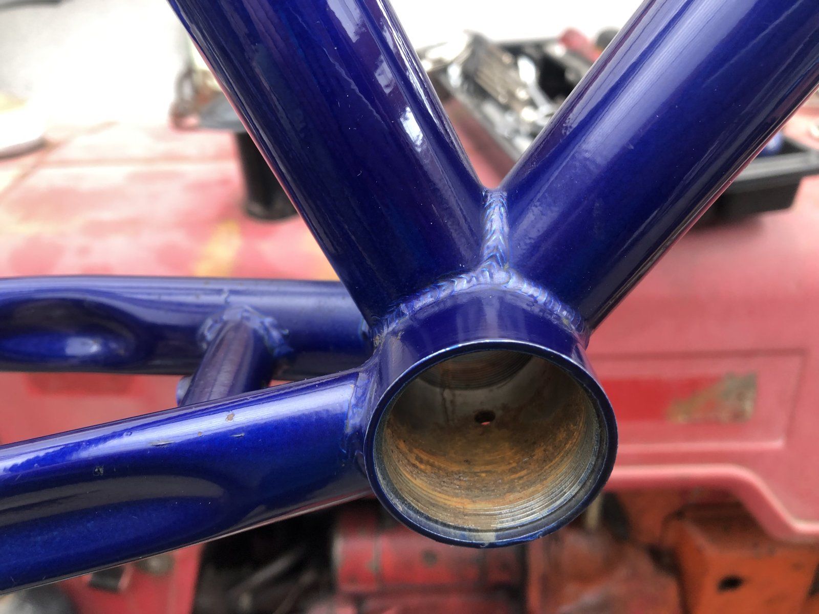

Innenlager ging easy raus, hat aber „Sand im Getriebe“. Läuft nicht geschmeidig, das beizubehalten wäre am falschen Platz gespart.
Macht es Sinn sich hier Hollowtech anzusehen? Sieht so aus als wären die Lager dort weiter auseinander, d. h. stabilere Lagerung der Kurbelwelle. Andererseits kann ich mich aber nur schwer mit der Unterlegerei anfreunden um auf die notwendige Breite zu kommen. Das ist sicher nicht zuträglich. Gibt es Hollowtech auch direkt für 68mm?
Dann muss aber auch Kurbel neu. Wobei Pedale eh neu kommen.
