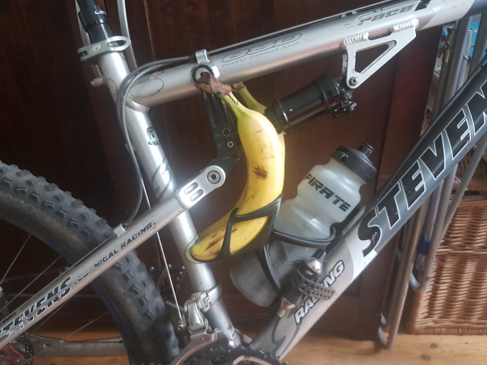

Hier die eigentlich schon vorweggenommene Auflösung:
Ich hab recht große und (noch) feste Bananen am Start, von daher konnte man sie nicht weiter reinschieben ohne Mus zu produzieren.
Mal gleich schauen ob das auch hält, würde mich aber wundern wenn nicht.. ^^
Ich habe meine ? Bananen immer in der Rückentasche. Sind super Nierenschützer. ?
