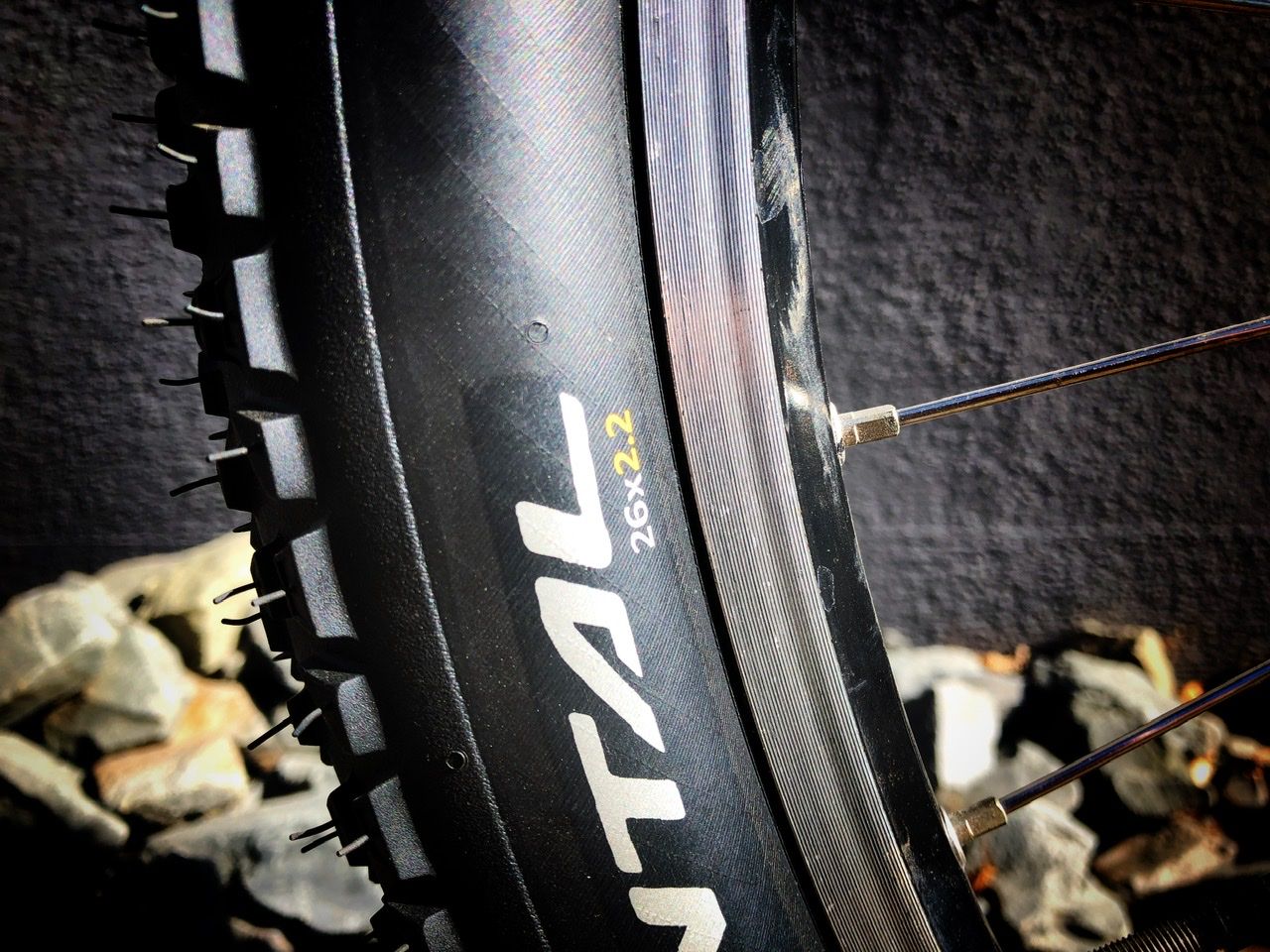

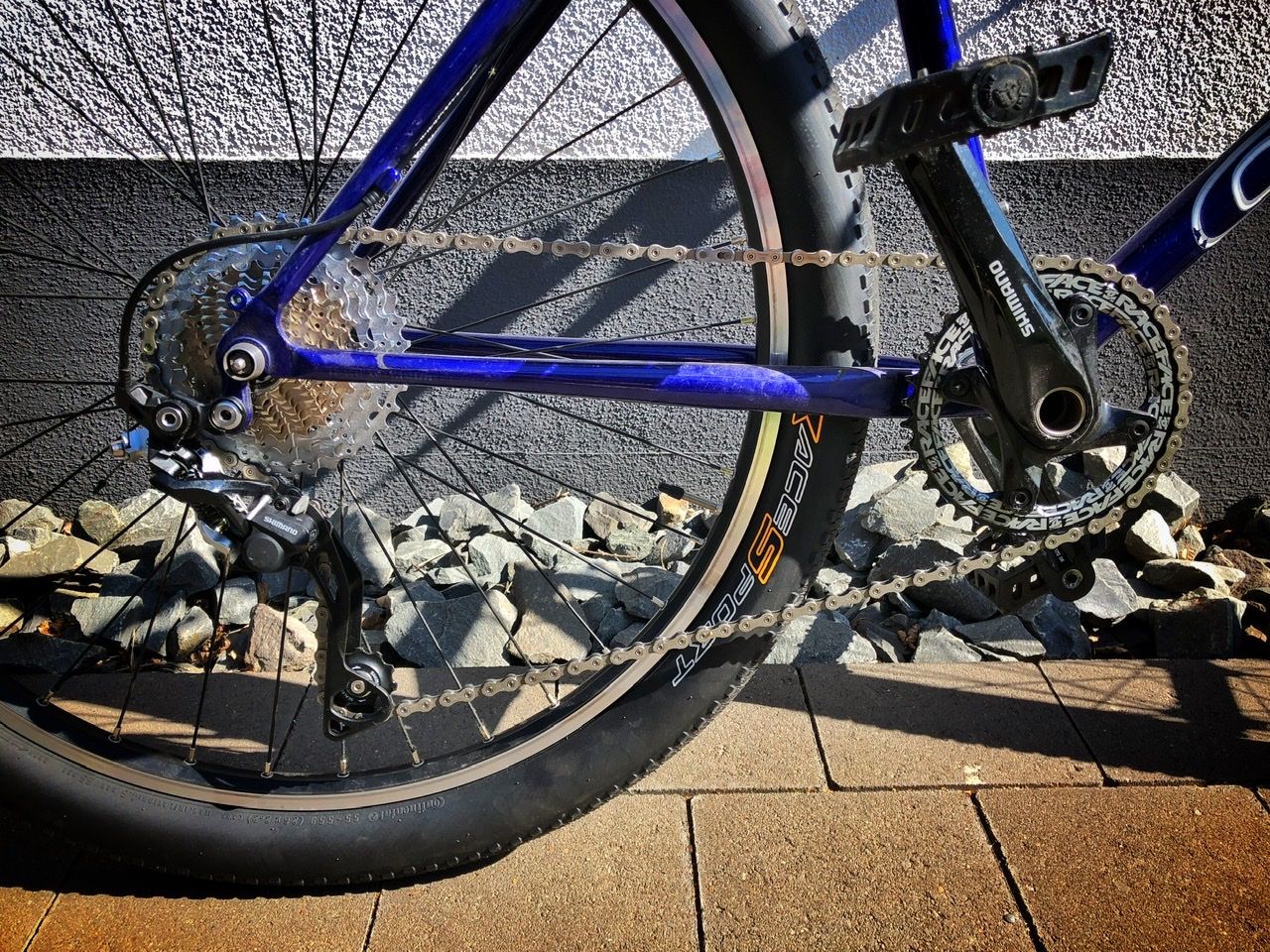

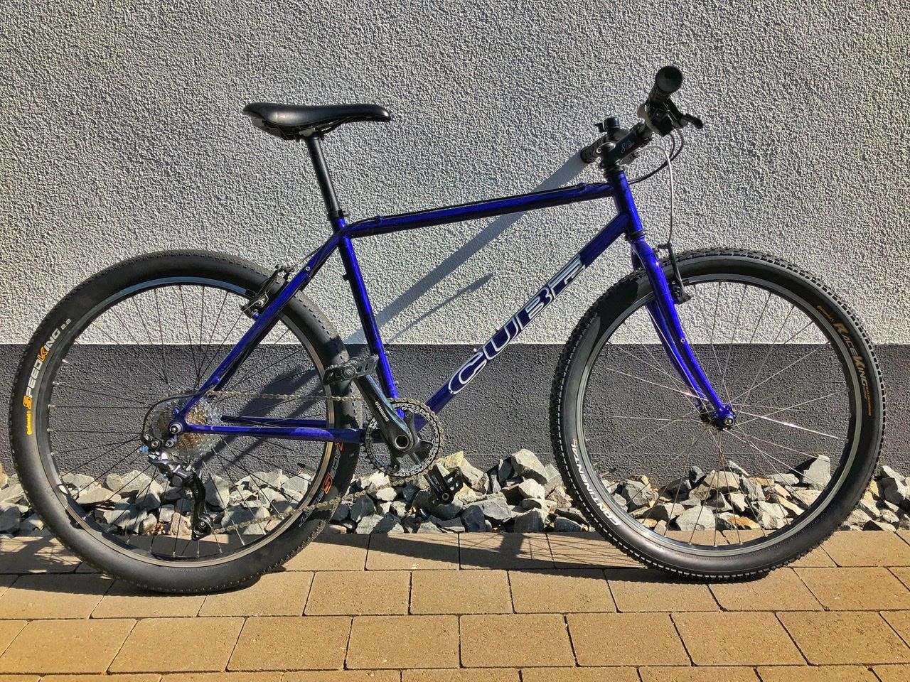

Endlich! Ich hab den Weg nach Hause gefunden! =) Hallo in die Runde. Warum hat mir denn niemand gesagt, dass es hier im Forum einen lebenden 26er-Thread gibt?! Na sowas...
Kurz und knapp: 98er Cube Adventure (das letzte aus Stahl), im Laufe der Zeit formschön aufgearbeitet und mit zeitgemäßen Updates versehen, aber: 26“. 27,5“ wäre zwar eine langfristige Alternative, Frage nur: Wozu? Solange es noch passende Anbauteile gibt, sehe ich dafür überhaupt keinen Grund.
1x10 mit 11-36 und 38er Race Face, hier im Rheinland die für mich sinnvollste Kombi - gut am Hügel und schnell in der Ebene.Anhang anzeigen 1052219Anhang anzeigen 1052220Anhang anzeigen 1052221
sehr schöne Zusammenstellung.
