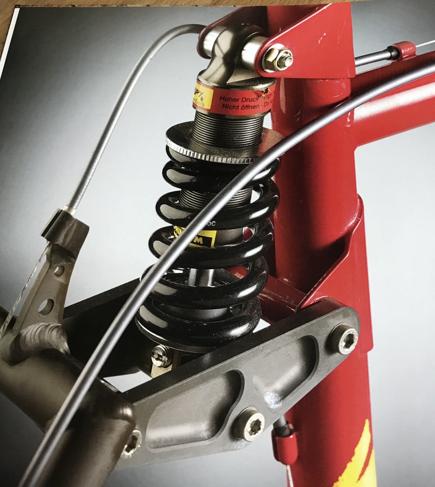

Für den Anhang suche ich den Dämpfer , Einbaulänge 145 mm , mit Augenbohrung 8-10 mm ?
Danke für Eure Hilfe ??

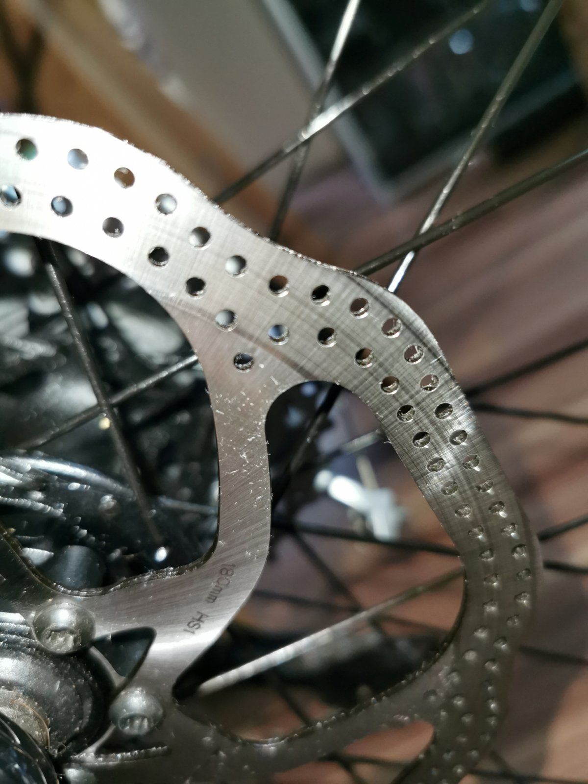

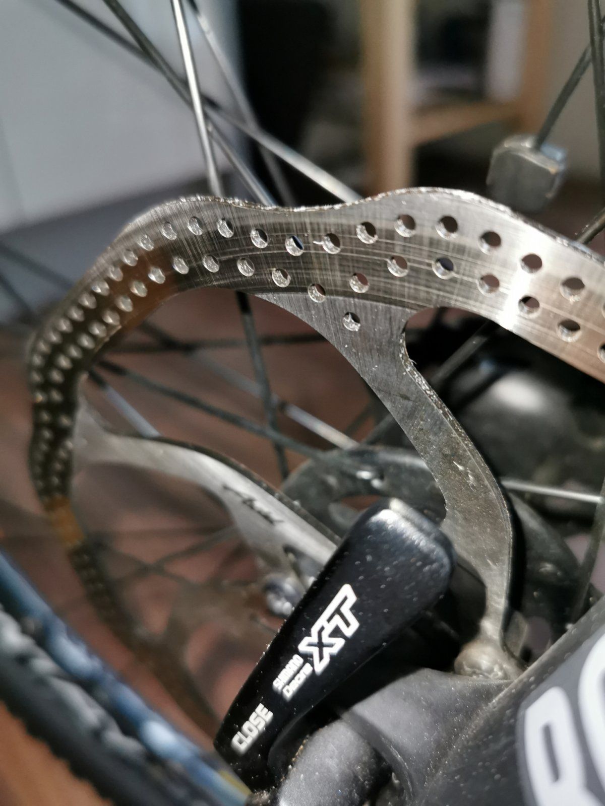

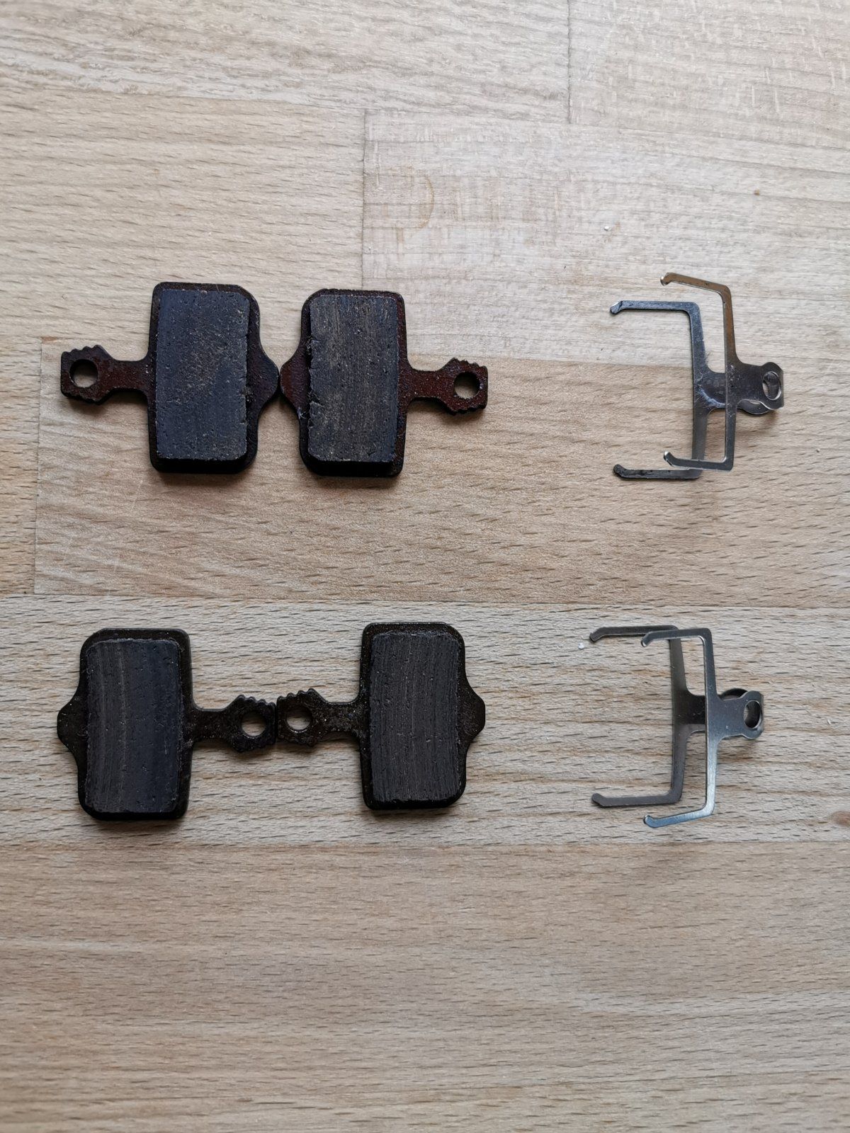

So Bremsscheiben und Beläge habe ich gereinigt. Hinten quietschte es weiterhin, vorne ist nun Ruhe. Ich hab mal ein Bild der Beläge angehängt. Da die Frage, ob Beläge "alt" werden können und so ihre Funktionen nicht mehr 100%ig nachkommen können? Sie sind nur sehr wenig Gefahren aber halt fast 7 Jahre alt.
Die zugewandten sind die hinteren Beläge, die abgewandten die vorderen. Beide bereits gereinigt.
Hier mal die Bremsscheiben wegen Tragbild.
Bremsscheibe Vorne
Bremsscheibe Hinten:
Ansonsten versuche ich erstmal die bei ner Ausfahrt gut einzubremsen.
Also wenn Resin Beläge richtig mit Öl kontaminiert wurden hilft, wenn man die eigene Gesundheit für wichtiger als den Drang zum sparen hält, nur wegwerfen. Quietschen kommt aber gerne auch von minimal falsch eingestelltem Bremssattel. Toi toi toi !

Nein, alt werden die nicht so schnell. Einbremsen wird nicht helfen.
Aber ja, die Bremsbeläge sind wahrscheinlich durch das Ketten-öl kaputt. Kannst noch versuchen mit feinem Sandpapier ein bisschen die oberste Schicht abzuschleifen und mit deinem Bremsreiniger zu reinigen.
Wenn das nicht hilft, brauchst du neue.
Bevor du die neuen montierst, sicherstellen dass die Scheibe 100% Fettfrei ist.

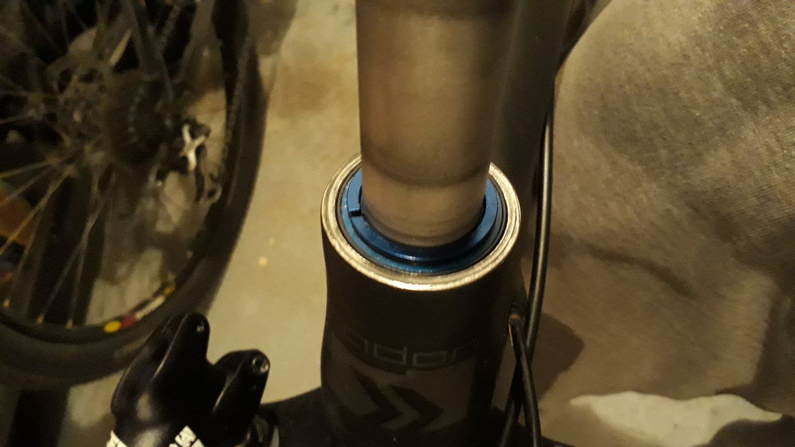

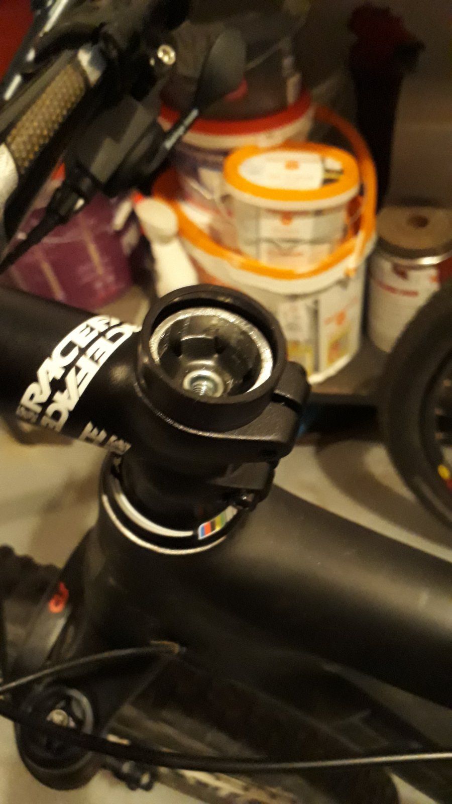

Hello zusammen,
ich bräuchte heute mal Hilfe von der Schwarmintelligenz der "ewig Gestrigen".
Mich treibt der Steuersatz an meinem Balck Sin in den Wahnsinn. Er lässt sich nicht wirklich spielfrei montieren.
So lange sich die Gabel ohne Widerstand drehen lässt habe ich deutliches Spiel in Fahrrad Längsrichtung. Wenn ich die Ahead Scharube so anziehe, dass kein Spiel mehr vorhanden ist, lässt sich die Gabel kaum noch drehen.
Probiert habe ich das ganze mit einer Ahead Kralle und davor mit der Klemmlösung von Trickstuff.
Steuersatz ist ein Cane Creek Forty, bzw oben habe ich alternativ auch einen Ritchey WCS Steuersatzoberteil probiert.
Hat alles nichts gebracht.
Gabelkonus ist bis zum Ende des Schafts aufgeschlagen, Lager richtig rum drin. Auch oberer Konus ist drin.
Hab nicht so richtig ne Idee was das Problem ist.
Aber vielleicht habt ihr ja Ideen.

Hm, auf die Schnelle hab ich keine Idee. Wie testest du das Spiel?
Kannst du identifizieren, wo das Spiel ist, z.B. Kugellager ohne rahmen auf die Gabel/Konus?

Ich teste mit gezogener FR Bremse und am Rahmen vor und zurück ruckeln.

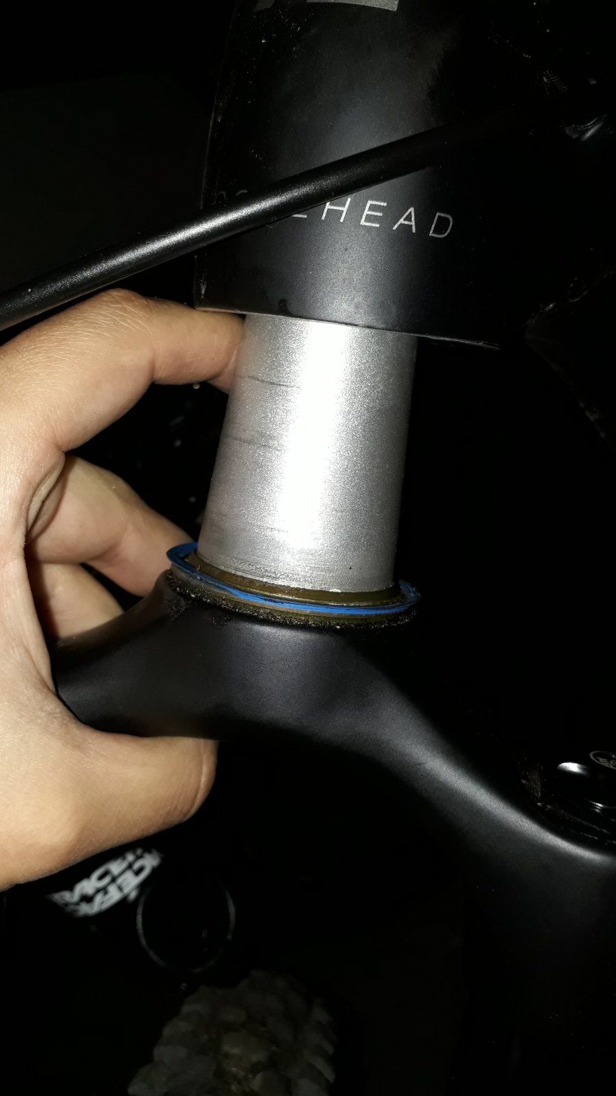

Lager einzeln auf Gabel hab ich getestet. Könnte straffer sitzen aber wenn man auf dem Lagerring gegenhält kann es nicht verkippen. Die Lager sitzen bündig auf beiden Schalen im Rahmen.
Vom Gefühl her scheint mir der Schaft nicht stramm genug im oberen Lager/Konus zu sitzen. Aber bei zwei verschiedenen Lagern ist das ja schon merkwürdig.
Am unteren Lager sehe ich bei eingebauter Gabel aber auch Bewegung. Kleiner als oben aber doch sichtbar.
Es sieht aus als würde sich der Lenkwinkel ändern.
Überprüfe mal ob die Bremsscheibe nicht Spiel hat.
Ach das hätte ich mit dazu sagen sollen. Ich hab auch ohne die Bremsgeschichte Spiel. Ich kann auch vorne am Steuerrohr festhalten und den Gabelschaft nach vorne drücken, mit dem gleichen Ergebnis.
Edit: Wie ist denn das eigentlich gedacht? Diese obere Kappe, die in erster Linie als Staubschurz dient soll ja sicherlich mit Hilfe der Spacer und der Kralle diesen oberen Konus auf das obere Lager drücken. Demnach wäre es ja ungünstig wenn der sich auf dem Rahmen abstützen würde. Ich könnte mal nen Spacer hernehmen und verhindern, dass diese Kappe auf dem Rahmen aufliegen kann. Ob das Sinn macht?
Klingt so, als würde sich der obere Konus sich nicht richtig verkeilen. Ist der Gabelschaft uneben? Schäden am Konus sichtbar? Hat jeder Steuersatz seinen eigenen Konus?
Auf dem Foto sieht es so aus, als wäre der obere Konus sehr locker um den Gabelschaft. Kann man den zusammendrücken bis er eng um den Gabelschft liegt?
Ja jeder Steuersatz hat seinen eigenen Konus, und zusätzlich hatte ich mal quer getauscht.
Aber ich hab jetzt tatsächlich eine Lösung gefunden.
Es scheint so zu sein, dass die Lager für diese Art Steuersatzdeckel zu tief liegen. Der Deckel liegt tatsächlich eher auf dem Rahmen als auf oberen Konus auf.
Ich habe einen 2mm Spacer drauf gelegt und eine Dichtung von einem anderen Rad spendiert dessen Steuersatzkappe einen solchen Spacer integriert hat (um die Lücke durch den Spacer zu schließen) und nun klappt's wunderbar.
Die Lösung finde ich ein bisschen unglücklich, jetzt muss ich nämlich einen entsprechenden Dichtring finden, damit das andere Rad seinen Dichtring zurück bekommen kann...
