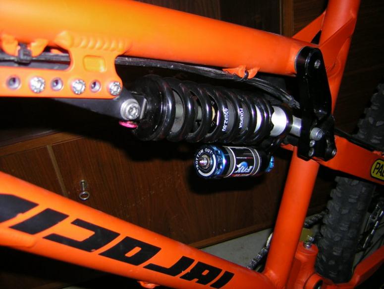

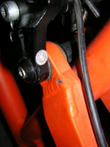

war heute morgen mal knipsenderweise unterwegs:
erstes bild: kompletter dämpfer
zweites bild: mein mechanischer durchschlagschutz
drittes bild: vordere dämpferaufnahme

Hi Patrick,
ich fahre die gleiche Einstellung wie Du, habe aber dein Problem nicht!
Es gibt aber eine andere Wippe von Nicolai die dein Problem beheben sollte, sie hat eine kleine Ausfräsung die diese Kollision verhindert, ruf einfach mal bei Nicolai an und schildere das Problem, dann wird Dir schnell
geholfen!
Gruß Gürü.
