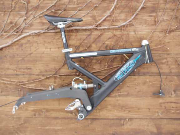

Hallo zusammen,
als absoluter technischer Anfänger habe ich mal eine "für mich schwierige Frage"
die ich trotz wochenlanger Sucherei im Internet/Foren nicht gelöst bekomme.
Ich besitze ein Centurion No Pogo FR1
und möchte dieses Bike mit einer günstig erstandenen, aber fast unbenutzten Votec GS 4 Classic ausrüsten.
Diese Gabel kommt aus einem Votec F7 (falls das wichtig sein sollte).
Vorhandene Teile:
- Centurion No Pogo FR 1
- Votec GS 4 Classic
- Beide Gabelbrücken
- Gabelschaftrohr
- Steuerlager inkl. Lagerschalen aus Alu
- Variovorbau
- Lenker
- zudem habe ich noch die beiden Gabelbrücken einer GS 5
Aufgrund meiner doch langen Nachforschungen gehe ich einmal davon aus, dass der Centurion Rahmen ein integrierten Lagersatz besitzt.
Nun meine Fragen:
- Sehe ich das richtig, dass ich mit geänderten Lagerschalen (z.B. von SteinerDesign) die Gabel dann problemlos verbauen kann?
- Ersetzen die geänderten Lagerschalen hierbei dann den originalen Steuersatz und es wird das original Voteclager benutzt?
- Wie sieht es mit einer Verwendung der GS 5 Brücken aus? Ich habe gelesen, dass diese Brücken zur Verwendung eines 1 1/8 Zoll Gabelschaftrohres geeignet sind. Bedeutet das, dass ich unter Verwendung der GS 5 Brücken ein normales GS 5 Schaftrohr (leider nicht vorhanden) nehme und meinen originalen Steuersatz weiterverwenden kann?
- Wenn beide Varianten möglich sein sollten.....welche ist die bessere und stabilere?
- Wo bekomme ich ein Gabelschaftrohr und den Lenkervorbau für eine GS 5 Brücke her (nicht vorhanden) ?
Fragen über Fragen eines eines armen kleinen Wichtes, der sich mit Fahrradschrauben nicht auskennt.
Ich hoffe es kann mir jemand weiterhelfen.....
Vielen Dank im Voraus
Gruss.....Doolittle
