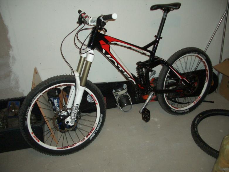

So, hab mal die Deetraks drangemacht und Pics ins Album gestellt.
Mit Minion 2,5 DH R plus High Roller plus Pedalen sind es nun 18,6 kg, (gemessen mit der Personenwaage).
Hätte mir etwas weniger gewünscht, aber für den Park ist mir robust lieber als leicht...und die 1750er behalt ich ja.

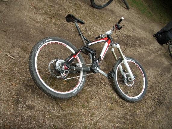

Noch ne kleine Impression von letzten Sonntag!!
Ich war irgendwie der einzigste von 6 Personen, der auf Sommer eingestellt war! Am kältesten Punkt waren es so um die 3° rum!! :daumen:
