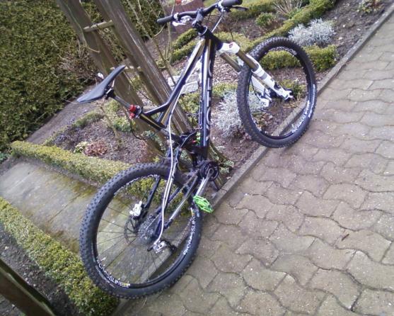

Hallo zusammen,
nachdem das VSX endlich am laufen ist (bis auf das kleinste Ritzel, will nicht unter Last sauber laufen) und erste 50 km Touren gefahren sind, erstes Vor-Urteil.
Trotz 15 kg wendig und geht super vorwärts.
Habe heute mal eben eine FORCA reingesetzt, ist aber zu hoch.
Allerdings würde eine andere schwarze/dickere wesentlich besser aussehen und man würde die entscheidenden 2 cm tiefer kommen.
Werde Ich wohl nicht Drumherum kommen.
Hammerschmidt im Gelände ist zwar vollkommen anders (vorher noch nie gefahren), aber ohne Umwerfer vorne fahren ist schon top. Nur so schnell :eek:
Würde gerne mal eine DUROLUX 140-180 reinsetzten, da 160 min. sind und meine Talas drehe Ich gar nicht runter (im Teuto geht es bisher noch so).
Oder eine 170 mm Lyric .
Fahre am VSX zum ersten Mal Hans Dampf 2,35- bisher ein super Reifen.
passen sehr gut im Rahmen-bisher keinen Rahmenkontakt, und die Mavic sind ja nicht soooo steif.
Bin mal gespannt wie lange die Mavic halten.
Der DT Dämpfer ist für das Rad allerdings im Gelände grenzwertig, da ist ein Monarch/RP 23 wohl passender.
Ich persönlich finde es absolut wichtig einen Flaschenhalter zu haben, besser als beim VSX geht gar nicht (sogar große passen) und man bekommt noch einen Akku dahinter :daumen:
Für lange Fahrten Im Halter Iso, und bei Nöten Trinkbehälter.
Anbei 3-4 Fotos
:lol: Laufkollege ist gestern kurz mit dem VSX durch seine Firma gefahren und fand die HS so abgefahren-willste verkaufen, los mach mal!!
Erst mal einen Monat fahren und testen.

Hey Beppe vielen Dank! Aber du hast noch die 2012er SLX bei der 2013er geht das leider nicht.. Hätte wohl lieber eine 3-fach Kurbel nehmen sollen
Hübsches Schutzblech, aber hast Du für die Montage den Rahmen angebohrt? :eek:
Ne-die Schraube geht auf eine "H Klemme", ist nur aufgesteckt.
kann man leicht verstellen und funktioniert bisher sehr gut (bei extrem Schlamm wird das auch aufgeben, denke Ich).
Abgesägt/Angepasstes 3€ Schutzblech mit altem Rücklichthalter.
Habe mich eben mal durch den Vario Dschungel gekämpft, und am besten wäre eine (wie bei der FORCA) mit fixem Zug, ansonsten hat man ja wie vorher schon genannt-Wäscheleine :eek:
Schön wäre auch die Command Post mit dem integriertem Hebel am Griff-allerdings-Le Preis :D
Aussehen würde ja die XLC mit dem fixen Zug unten am besten, allerdings soll die ja technisch nicht so dolle sein.
Andere Möglichkeit wäre neue Bohrung an der Forca, das die Stütze 2 cm tiefer bleibt-mal sehen (kostet nichts :daumen:)
Viel Verstell Bereich benötige Ich ja nicht.
Und dringend - Pedalen in zu akzeptierender Farbe rolleyes:
