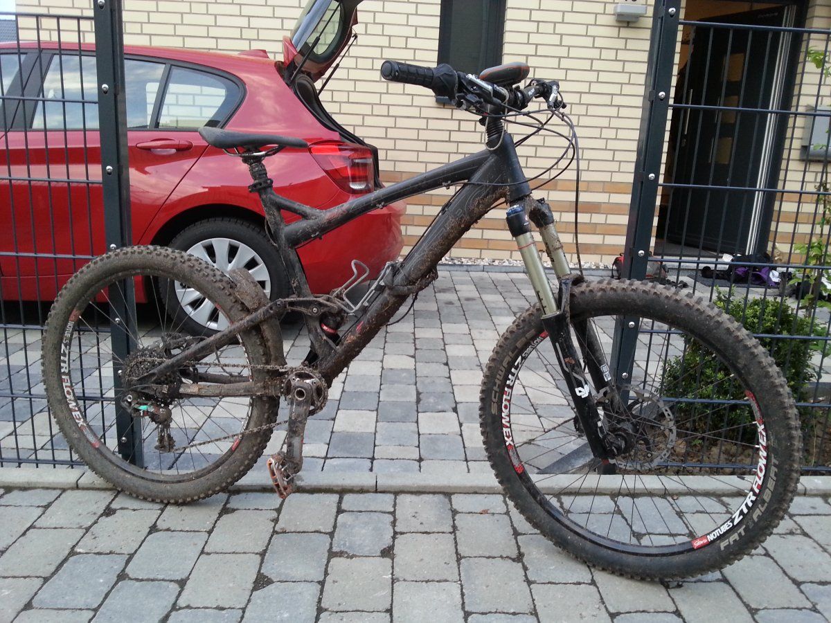

Mal ein akt. Bild von meinem Schätzken, dass eben auf den letzten km noch dreckig geworden ist:aufreg:
