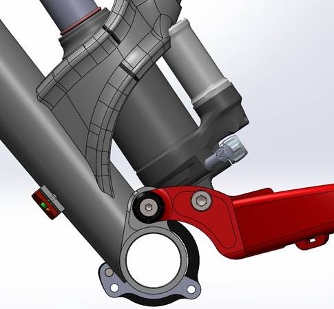

Wenn du den Monarch+ meinst, kannst du dir sparen, ich hatte Votec gebeten den mir in ihrer Software zu simulieren, der passt nicht rein

Also Ich glaube der paßt sogar.
Wenn der wie bei RS ein Ventil zum Drehen hätte, würde das bestimmt gehen.
Man bräuchte nur die Maße und könnte einen Placebo aus Styropor machen, um zu testen wo welche Rädchen/Ventile etc sitzen.
