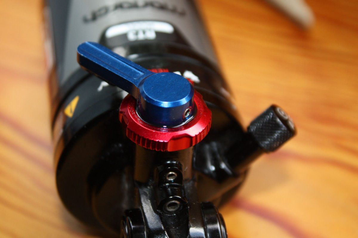

Grade festgestellt dass mein Monarch an den Einstellern Öl verliert. Würdet ihr Fahrrad.de/Votec kontaktieren oder gleich zu Sport-Import gehen? Die haben nur so eine seltsame Seite wo man nix zu RS-Serevice findet...

Ja ist angekommen! Ich hab auch 2 Macken auf dem Kolben entdeckt. Die sind aber rein kosmetisch. Der Dämpfer ist jetzt leider an den Einstellern undicht und fahrrad.de schafft es nicht innerhalb von 2 tagen trotz Telefonintervention auf meine Supportanfrage zu antworten... :/
