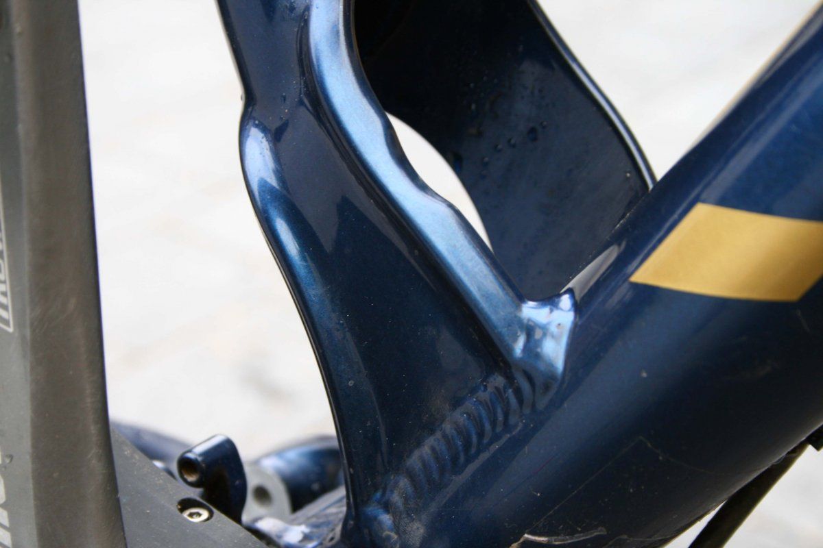

Ist die Delle hier in der rechten "Dämpfertunnelstütze" normal...habt Ihr das auch?
Auf der linken Seite is das nicht!?
