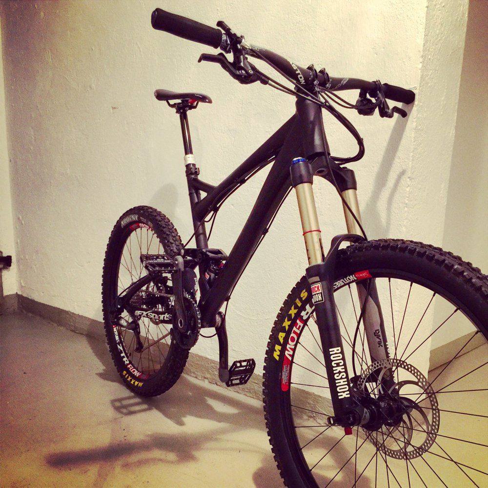

So, ich werd jetzt dann demnächst meine 2015er Upgrades anbauen/bestellen
1. Works Components 2° Angleset (kommt laut England in einer Woche) --> CaneCreek 1° fliegt raus
2. Monarch DebonAir RT3 mit den neuen FOX Buchsen (muss ich noch bestellen) --> getunter FOX RP23 Kashima fliegt raus
3. OneUP 42er-Ritzel + RadR-Cage für das ZEE FR Schaltwerk
4. Kleines Goodie - neue Ergon GA2
Bin mega gespannt wie sich mein Bock nach dem Umbau fährt :)

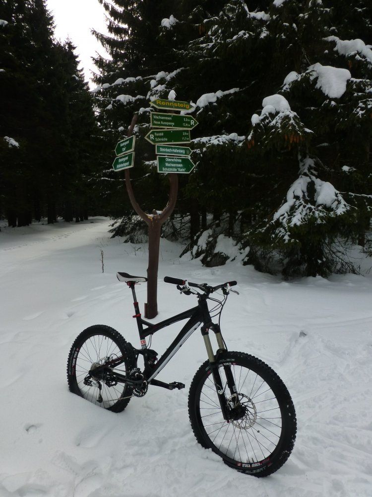

Das ist mein V.SX für das Jahr 2015...letztes jahr war es mein einziges Bike für alles, dieses Jahr etwas spezieller für den Weg zur Arbeit, Bikepark und Snowbiken. Daher etwas stabiler und schwerer, mit Stahlfeder-Lyrik und 28mm TrackMack's, dazu ein breiterer Lenker, Variostütze und KlickFlats...alles in allem glatte 15kg...
Am Freitag war Jungfernfahrt im Schnee und es war der Wahnsinn ;) die breiten Felgen mit den Tubeless-Fat Alberts fühlen sich im Grip-Vergleich zu meinem Hardtail, wie ein Fatbike an!

Zum Erfahrungsbericht, wenn der jetzt schon möglich ist.
1. Das 2° WC Angleset ist ne Wucht! Bergab bin ich so safe unterwegs, ein Traum! Es fühlt sich auch direkter und stabiler als das CC an.
2. Der Debon Air läuft super! Und der ist sicher noch nicht eingefahren, hab nach einigen Dingern an denen der FOX bereits heftig am Rand war noch ordentlich Reserven, und ich fahre ihn noch mit mehr SAG, mach ihn glaub noch etwas straffer. Interessant ist auch dass der Hebel für den Uphill endlich mal was bewirkt, beim FOX war das völlig schnuppe, offen/zu= immer schön am durchsacken...
3. Die Schaltung, neuer Käfig (radR) und 42 Ritzel funktioniern prächtig, Schaltvorgänge laufen super, brauchen noch etwas Feintuning. Aber es hakt nichts und läuft bisher sehr sauber! Daumen hoch für de Ghetto11fach!!
