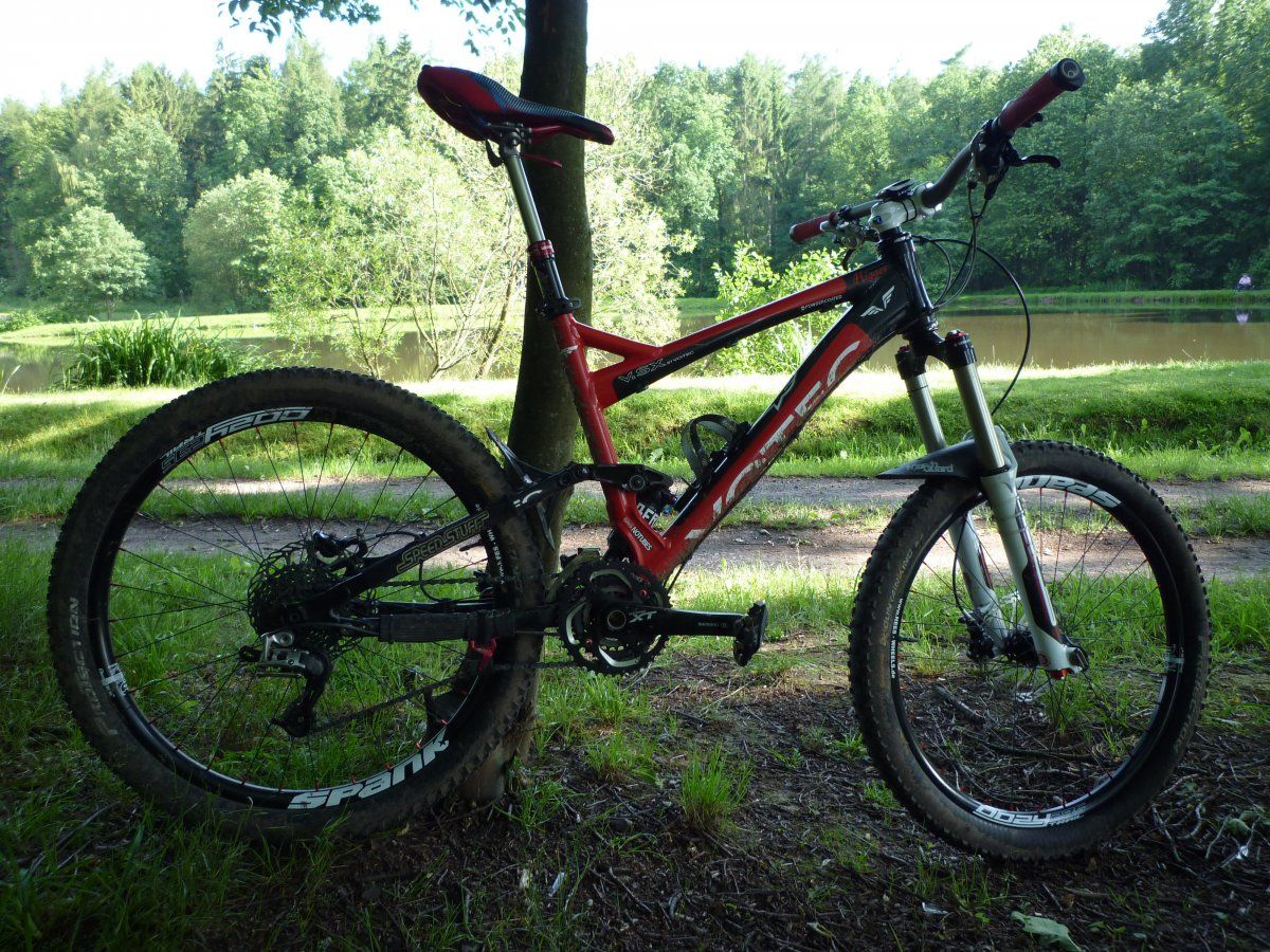

Hier nochmal meins mit neuen Laufräder,jetzt in Schwarz.
