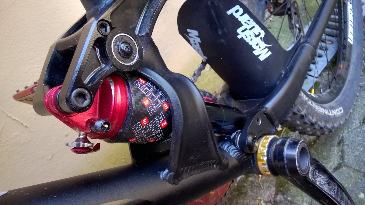

Hallo in die runde.
Hab von einem netten Münchener sein v.sx übernommen.mit Monarch rt3.den hab gg nen roco air lo getauscht.was für ein unterschied.allerdings musste am dämpfertunnel die schweißnähte verschleifen-wie bei cannondale;-)
Dieser passt mmn schon wesentlich besser weil sehr viel sensibler ohne zuviel fw freizugeben.durch fett in der dicken zusatzkammer hab ihn für flatdrops ordentlich progressiv.hab auch die ebl mit zwei dickeren o ringen im dämpfer ein bissl verringert.tretlager ist dezent tiefer.
Alles in allem sehr angenehm in der m bei 184.mags auch eher kompakt u aufrecht.
Wollt über den herbst u Winter das rad richtig aufbauen.ist momentan eher zusammengesteckt.

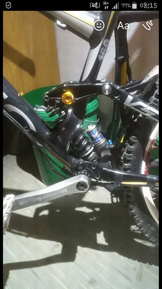

Hi Leute,
Ich habe es vollbracht was Akami und Co. nicht geschaft haben. Ich habe ein Fox Vanilla RC in mein VSX verbaut.
