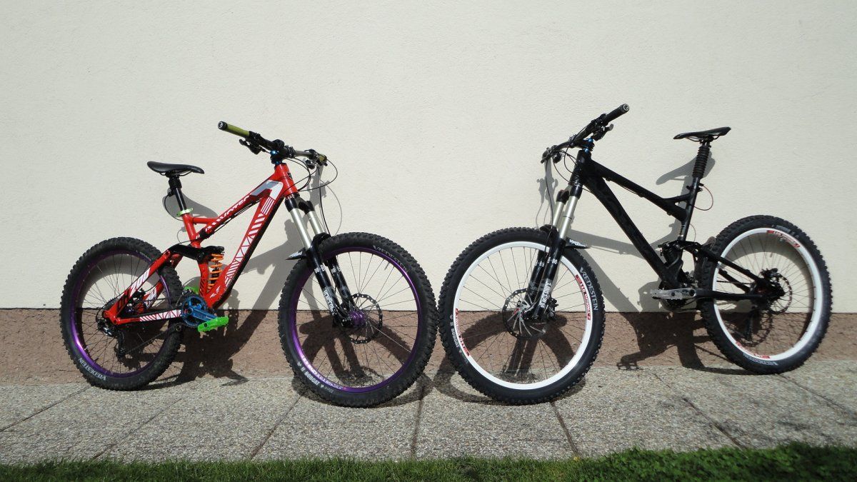

Hab mir auch 2 Votec Brüder aufgebaut, jetzt sind sie so wie ich sie haben will:
Danke euch allen für die Tips & Tricks! Und falls jemanden interessiert, wie ich den Roco in den Dämpfertunnel bekommen hab: eine "ausgefeilte" Lösung ;)

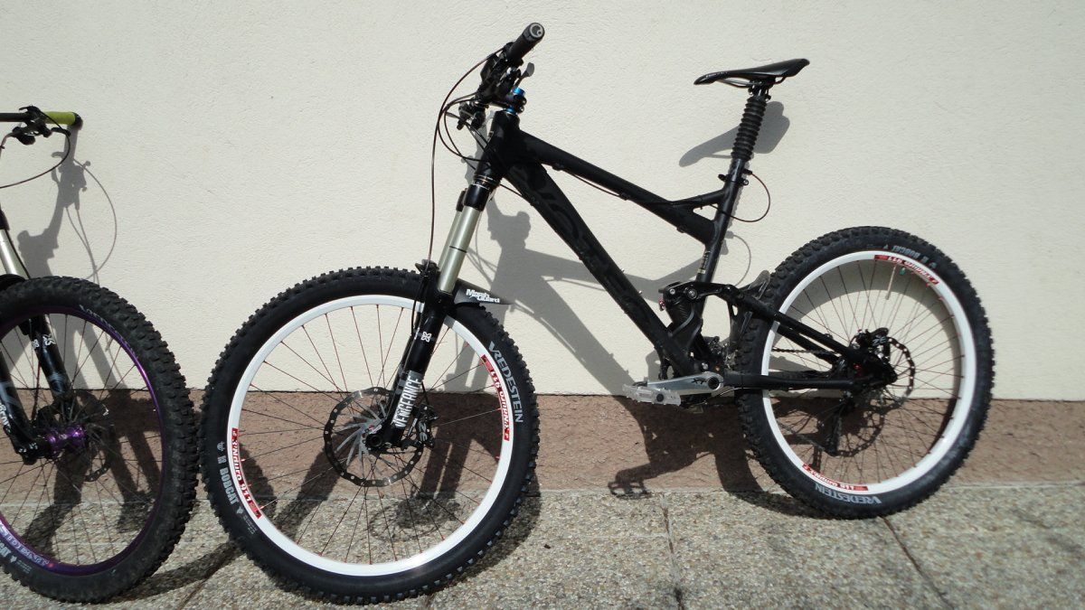

Das ist ebenfalls ein V.SX, ich hab lediglich das Sitzrohr inklusive Stabilisierungs-Dreieck gekürzt.
Hintergrund war, dass es ein Rahmen in Größe "L" ist (das Schwarze ist "M") und mir dieses zu groß, bzw. zu unhandlich bei Sprüngen war, da sich der Sattel nicht weit genug versenken ließ. Mit gekürztem Sattelrohr und 150mm Sattelstütze ist es ideal.
Hab dafür einen 30mm kurzen Vorbau montiert und am schwarzen einen 50mm, sodass der Reach sogut wie identisch ist.
"abenteuerlich" ist wirklich vorsichtig ausgedrückt.
Airgrabber, ist dir mal in den Sinn gekommen das die Strebe nicht ohne Grund dort ist? Der Rahmenkonstrukteur hat sich bestimmt was dabei gedacht. Ich hoffe für dich, das dir das Ding nicht auf irgend nem Downhill unter dem Hintern auseinander fällt. An deinem handwerklichen Geschick zweifelt dabei niemand.
Das kleine Dreieck welches ich entfernt hab, dient lediglich dazu die Verlängerung des Sitzrohres zu stabilisieren, abzustützen. Wenn man das Sitzrohr bis zum Oberrohr kürzt, dann können dort wo nichts ist auch keine Kräfte wirken, da keine Hebelwirkung mehr. Ich bin überzeugt dass das verlängerte Sitzrohr auch ohne diese zusätzliche Abstützung halten würde, bei sachgemäßem Gebrauch. ABER es gibt "Spezialisten" die die Sattelstütze nur wenige Zentimeter in's Sitzrohr stecken, und somit das Sitzrohr durch allzugroße Hebelwirkung überstrapazieren und abreisen.
Der Hauptrahmen (hat in diesem Fall ebenfalls eine Dreiecksform) bleibt dabei unangetastet, er nimmt alle extern und intern auftretenden Kräfte auf.
Mehr Sorge macht mir der Riss am Dämpfertunnel, der bei den V.SX Rahmen regelmäßig auftritt.

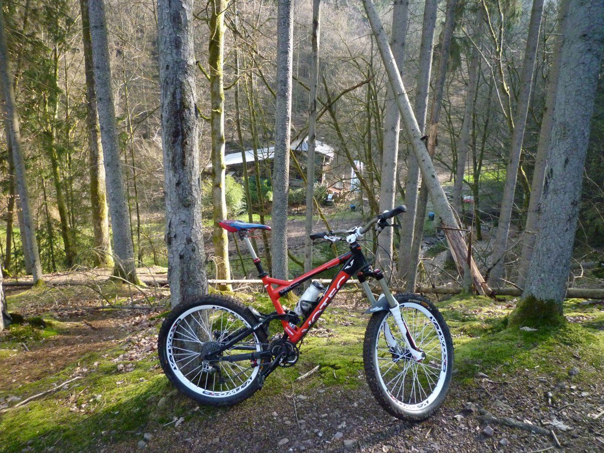

Hier mal wieder mein VSX in Freier Wildbahn.
Und Ross und Reiter.

Ja stimmt ist zeit 2010 in meinem Besitz.Aber es hält und fährt sich gut,kein Knartzen oder Knacken.
Und ein neues Bike?wüsste jetzt nicht was und warum,ausserdem sind die Teuer:)
Und ich Liebe mein 26er mit 3x9 Schaltung,da was zu finden was mir zusagt ist auch nicht so Leicht.
Deswegen habe ich mir das VSX auch wieder aufgebaut weil ich damit die besten Touren gemacht habe, habe mir zwischendurch noch das Canyon Torque geholt aber das Ding ist bleischwer und da lässt sich das Votec viel besser fahren

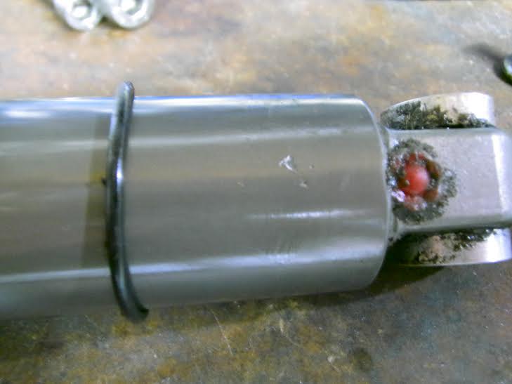

beim VS.X meiner holden steht ein großer Service (Gabel und Dämpfer) an. Beim näheren inspizieren ist aufgefallen, dass der Dämpfer (der FOX RP2) eine größere Macke in der Lauffläche hat - wahrscheinlich hatte sich mal ein Stein verklemmt. Reine kosten für Material und Service (ohne die Lauffläche / das Standrohr ?) zu tauschen: 105 Euro. Ohne Garantie dass der Dämpfer aufgrund des Schadens dicht bleibt.
Die Frage ist jetzt: Ein neuer Durolux-Dämpfer kostet zwischen 100 und 150 Euro. Vor dem Hintergrund wäre der RP2 quasi schon fast ein wirtschaftlicher Totalschaden. Hat jemand von euch den Durolux-Dämpfer verbaut und kann berichten ob er passt? (Fahrergewicht komplett mit allem ca. 70 kg)
Ich würde mal sagen das die Macke so weit unten nicht weiter tragisch ist, wenn der Dämpfer soweit funktioniert kannste den doch drin lassen.
