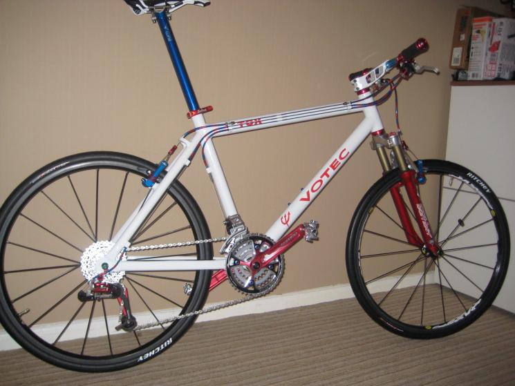

hier noch das Fazit der Aktion - rette den Votec Rahmen -

ja leck mich ......
...ist das super geworden! Das gefällt mir aber mal richtig gut!!! Saubere Arbeit...und jede Menge Kohle drin versenkt. Vom Allerfeinsten! Respekt!!!

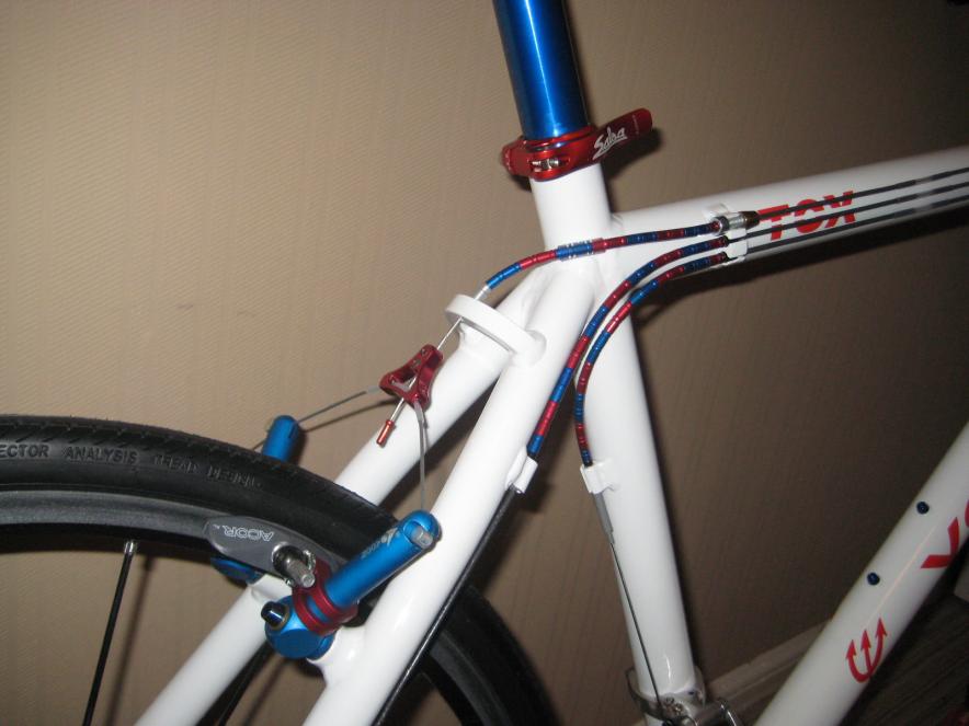

Gedenkst Du noch andere Reifen drauf zu fahren? Ansonsten würd ich die Querzüge noch flacher machen...aber kann ja sein, dass diese Cantis auch so richtig beißen...(das sind aber diese Acor, die immer mal für 13,40 in ebay standen +/- 3 Euro oder?
Aber das soll sie jetzt nicht schlecht machen. Absolut stimmig!!!!
ja leck mich ......
stimmt sind die Acor - irgendwo musste ich ja sparen ;)
-war aber echt aufwändig die Dinger zu montiren,musste die Federn abschleifen welche in die Bohrungen von Rahmen und Gabel gingen-waren viel zu gross (2 mal 2mm im Quadrat),die Klemmbolzen für die Querzugträger habe ich selber hergestellt - haben gefehlt - die Aufnahme dafür wurde ausgefräst von 7,8mm auf 8,0mm etc... und zur Aufwertung das ganze mit Titanschrauben befestigt.

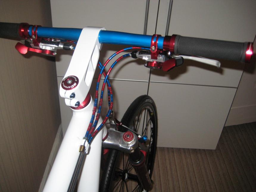

Sehr Chic! Bin begeistert! Was für eine Bremse ist denn das? Ein Link zu einem Shop wäre auch sehr gut ;-) Hätte da ein Rad, wo die auch sehr gut dranpasst. Danke für Infos!
Habe Heute meine erste Probefahrt hinter mir - :)
Bin begeistert,rollt 1a mann hört nur das Laufgeräusch der Kette und dabei ist mann echt flott unterwegs (für nen 26") , zudem bin ich sehr überrascht was die Sram Schaltung zu leisten vermag,bin bisher zu 100% Shimano gefahren und hatte dabei noch nie eine Schaltung welche vom ersten Meter an ohne zu mucken alle Gänge so knackig und perfekt schaltet Fazit: mehr als nur ne Alternative.
