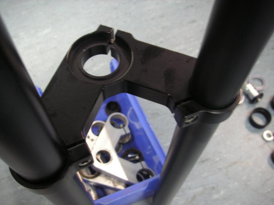

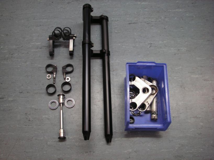

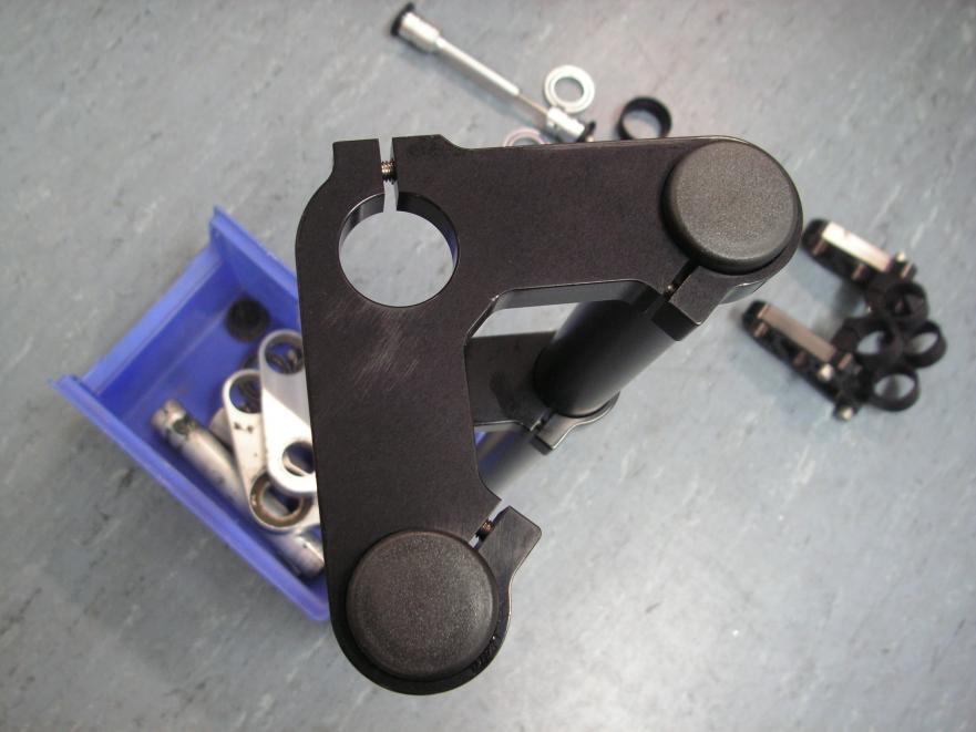

Votec UP Starrgabel
hier mal was seltenes von Votec:
Fahre die Gabel seit 97 und liebe sie!
Wiegt komplett mit Vorbau und Steuersatz ganze 700gr.
Und ist wohl die einzige Doppelbrücken-Starrgabel die es gibt.
Frisch überholt, Eloxiert...
Nur zu Ansicht gedacht!
Von welchen Rad stammt das gute Stück ? Baujahr 97 ?
Hast du schonmal den Durchmesser der Standrore gemessen - müsste ja theoretisch dem der GS3/GS4 Tauchrohre gleich sein (sind ca.35,2mm),
Ich habe schon manche Starrgabel-Doppelbrücke gesehen,aber nichts vergleichbar mit deiner-sieht deutlich besser aus :daumen:
Hab die Gabel seinerzeit (dürfte ende 96/anfang 97 gewesen sein) bei Votec einzeln gekauft! Seitdem war sie auf meinem Cannondale M600 montiert.
Die Gabelbrücken der UP sind anders als die GS Brücken & die Standrohre sind etwas schmäler!

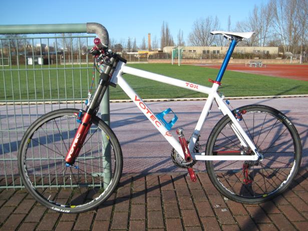

....Update für alle Yongtimer & Votec Fans...
Mir ist jedoch bei meiner Probefahrt Heute aufgefallen das sich die Geometrie mit 120mm Federweg im vergleich zu den ursprünglichen 80mm so stark auf das Fahrverhalten ausübt (im Wiegetritt sehr nervös),daher werde ich die GS4 Air wieder auf 80mm reduzieren.
Ach ja der Canti-Gegenhalter wird natürlich auch noch schwarz eloxiert!
Ich hoffe es gefällt-ich bin jedenfalls Stolz darauf,ist nen echter hingucker geworden

Daß sich die 120mm negativ auswirken, ist ja auf den Bildern schon auf den ersten Blick zu erkennen ;)
Ansonsten im Prinzip ganz schick, bis auf die Schmalspurbereifung. Ich würd' mal dickere Reifen aufziehen, Slicks gibt's auch breiter (z.B. Maxxis Hookworm, ...)
waren schon immer hässliche dinger, die votecs...
mir gefallen votec rahmen und gabel sehr gut... nur der rest ist von der farbzusammenstellung, für meinen geschmack, einfach nur viel zu bunt und harmoniert kein stück miteinander... und das die gabel nicht mehr als 80mm federweg haben sollte, hätte man sicher auch vor dem umbau schon sehen sollen :rolleyes:
aber wie schon oft geschrieben, geschmäcker sind verschieden und hauptsache ist, das es dem erbauer gefällt. :)
wobei ich ehrlich gesagt bezweifle, das es ein hingucker im positiven sinne ist und würde solch eine aussage auch selbst nie über ein rad, das ich aufgebaut habe, in den mund nehmen, egal wie stolz ich auf meine kreation wäre.
aber da sind wir wieder bei einem anderen thema, der tugend der bescheidenheit... ;)
