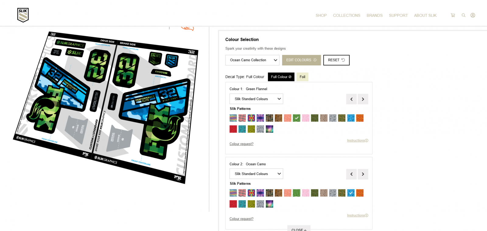

Apropos Decals, die müssen noch neu. Hat da jemand den richtigen Tipp für die Farbe bei Slikgraphics. Welche passt da am besten zu dem grün des Rahmens und dem Blau der Anbauteile?
https://www.slikgraphics.com/shop/forks/fox-32-step-cast-elite-decal-kit-black-forks/

Das würde von den Farben besser hinhauen
ich sehe ja nicht mit den Farben und gar Pattern bei Slic durch. Gibt's da irgendwo ne Hilfe oder einen Farbfächer, den man sich schicken lassen kann? Gibt ja mega viele Unterkategorien von den Farben der einzelnen Hersteller. Aber natürlich nicht VPCA grün und Hope blau.
