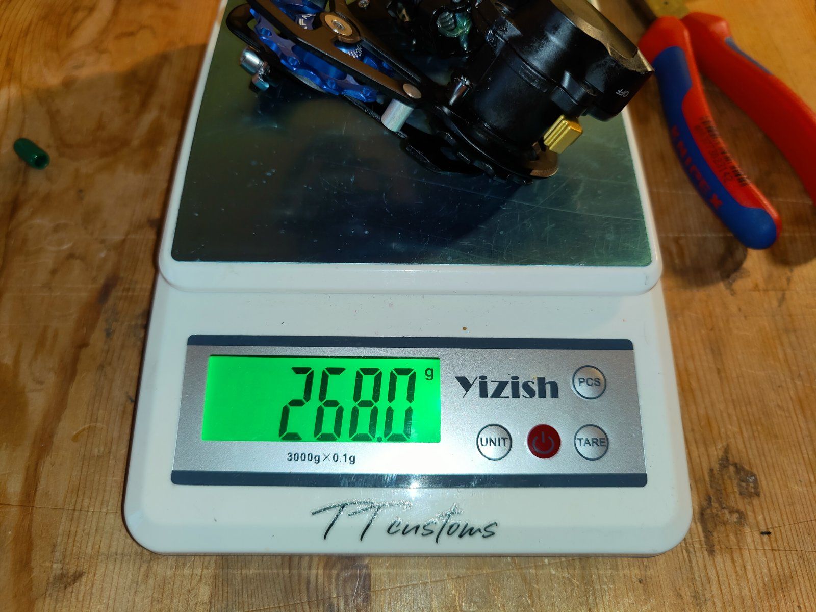

Als Schaltwerk wollte ich eigentlich was aus dem Hochregallager nehmen, aber da hat nichts eine Kupplung, also gabs das Zee mit gewichtsneutralem blauen Tension Pulley.

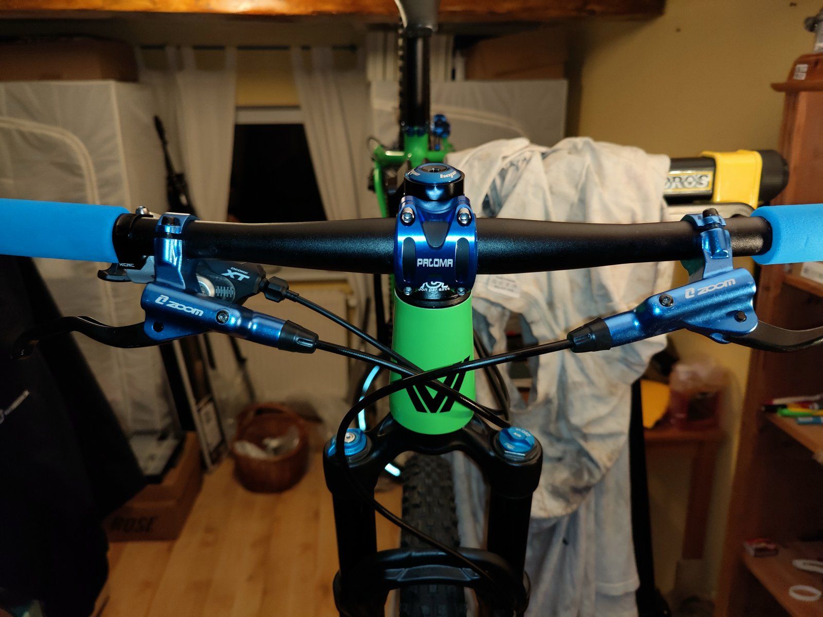

Geschaltet wird mit einem M780 Shifter und KCNC Spec Schelle. Funktioniert seitens Passung zu den Bremsgriffen leider nicht optimal. Die Schelle muss griffseitig verbaut werden, dass der Fahrer noch ohne umzugreifen an die Schalthebel kommt.
Als Bremsen kommen wie erwähnt die HB875 von Zoom wieder zum Einsatz. Solide, günstig und blau. Da ich mit den originalen Abschlussmuttern und Oliven schon schlechte Erfahrungen gemacht habe, setze ich hier auf Shimano BH90 Teile.
