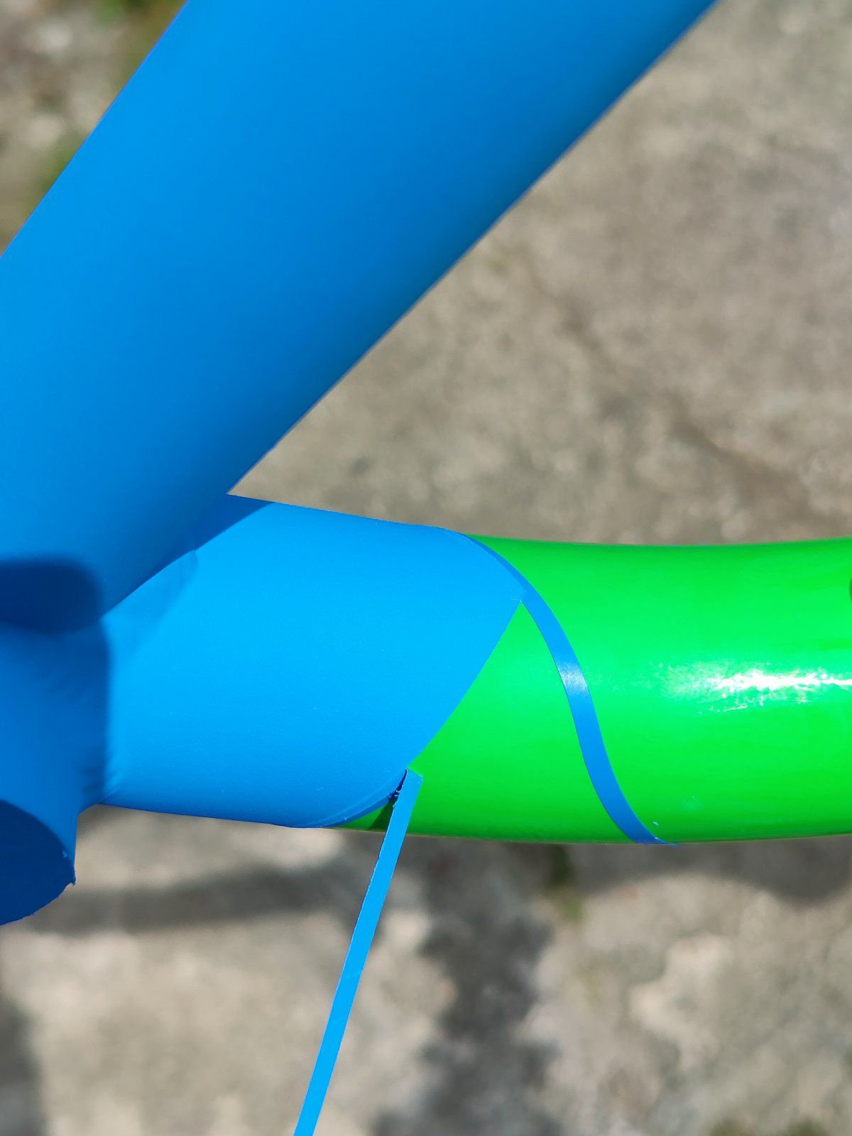

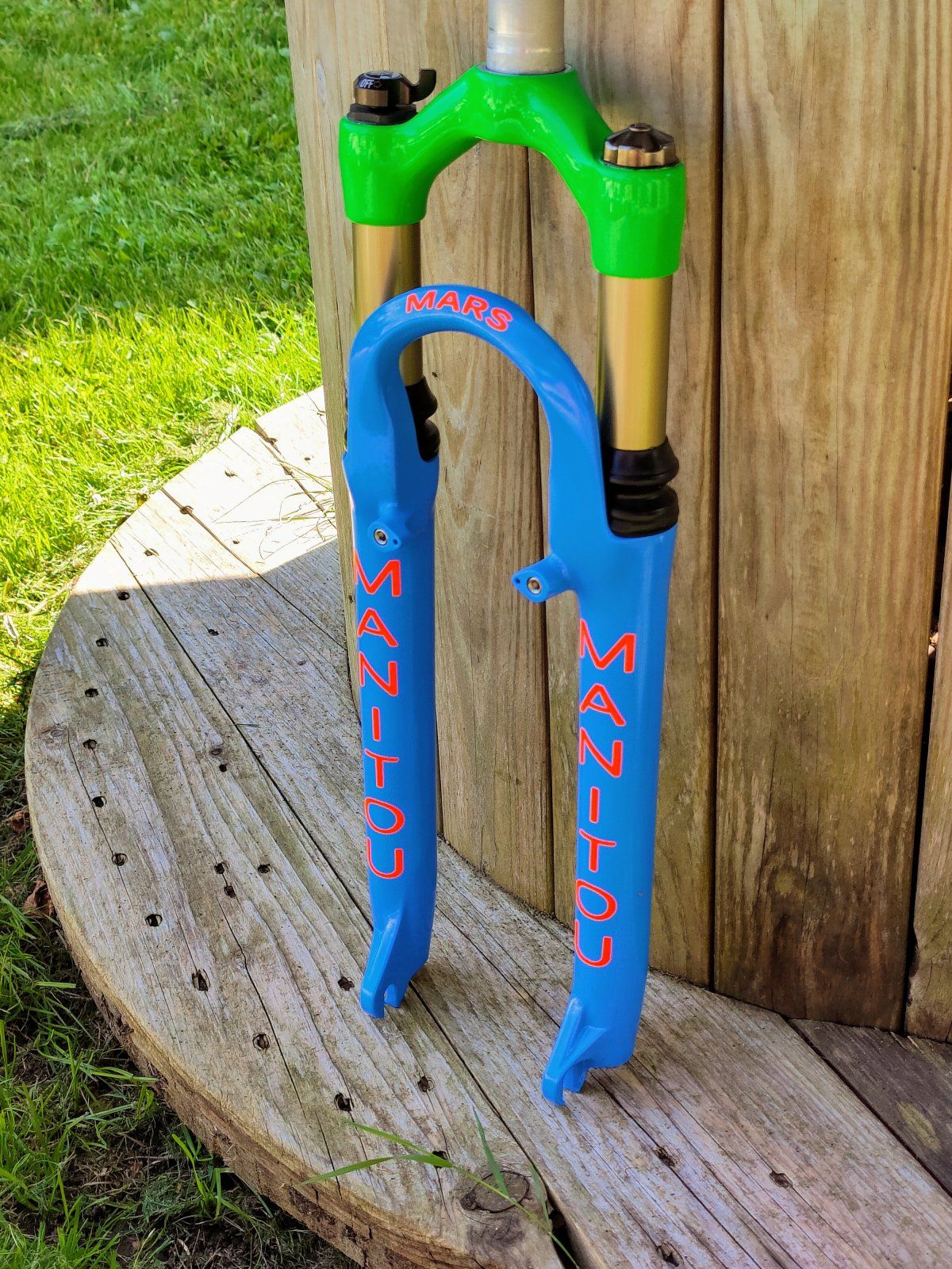

Wenn der Lack kuriert ist, musst du schleifen sonst brechen die Schichten mal… 1h würde ich zwischen unterschiedlichen Farben lassen, bei gleicher Farbe dünn geht schon nach 15 min nicht deckend aufgetragen. Nach einem Tag trocknen ist Schleifen fast Pflicht, was ich gerne verhindere weil ausser bei 2k Lack die Schichten so dünn sind das du es fast nicht verhindern kannst die zB Kanten abzuschleifen
wieder was dazu gelernt :daumen:
bedauerlich das @Colt__Seavers trotz Probelackierung diese Rückschläge hat :aufreg: kenne das wenn im Kopf alles geplant und durchdacht wurde und man das Ergebnis eigentlich schon vor sich sieht und man es schon sprichwörtlich in den Händen hält ........ und dann ...... ist es der Flügelschlag eines Schmetterlings der die Luft und Windverhältnisse ändert und alles zu nichte macht :wut:
Was das DIY Lackieren wirklich hundig macht, ist die fehlende Lackierkabine… da liegt der Grund vielen Übels.
ja, hab ich auch be Montana black und Molotow Premium Standard Töne immer so gemacht. Bloß Neon macht Probleme. Ich weiß leider nicht mehr wie lange ich zwischen Basislack weiß und Neon bei dem Test-Bremssattel verstrichen ist.
Nächstes Mal wird alles besser. Da probiere ich nur ein Teil, und wenn alles klappt, mache ich es 100%ig so bei den anderen.
2K Klarlack von SprayMax hat 48h Topfzeit bei 20°C. Wenns kälter ist sogar länger.

Hat jemand einen Tipp wie man am besten das Overspray weg poliert? Ich hätte Neverdull und Elsterglanz hier, oder brauche ich da was spezielles für Lack? Kann ich auch noch nach dem Zusammenbau machen.
Das Farbkonzept kommt meiner Vorstellung sehr, sehr nahe. RAL 6018? Das o.ä . würde meine Tochter favorisieren. Ich würde gerne was in Richtung GULF lackieren.
Bin sehr auf dein Gesamtpaket mit einem Mix aus beiden gespannt

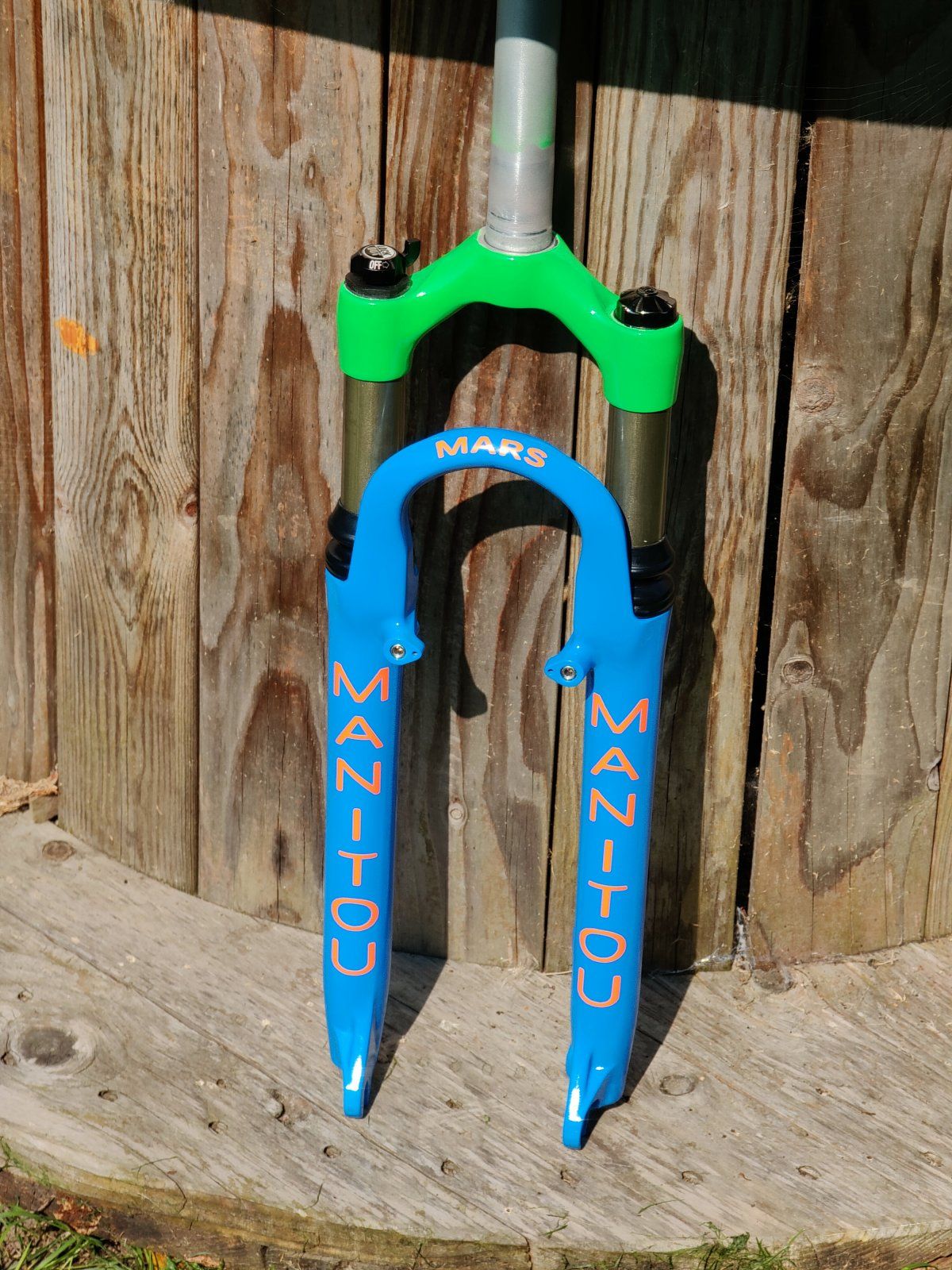

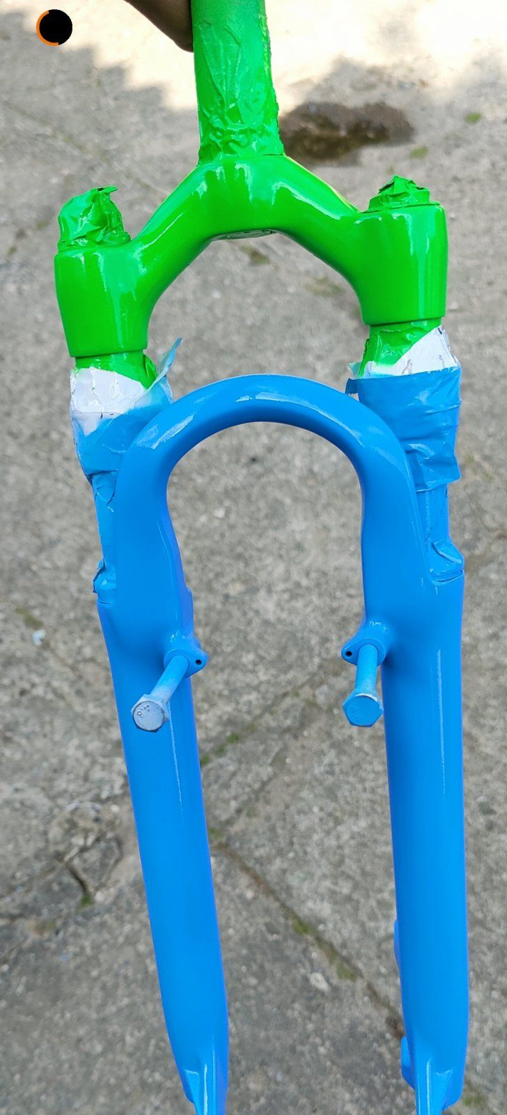

Das Grün der Gabelbrücke ist zum Teil RAL6038 und zum Teil Molotow Neongrün
Molotow Premium arbeitet nicht nach RAL.

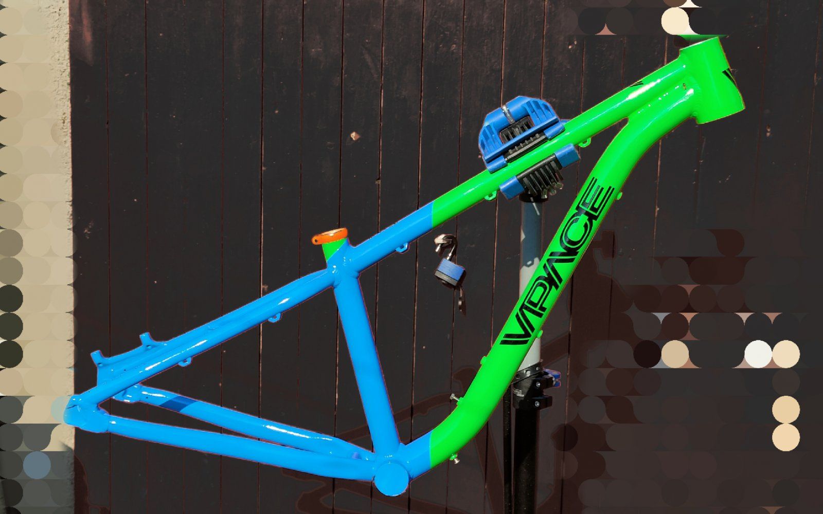

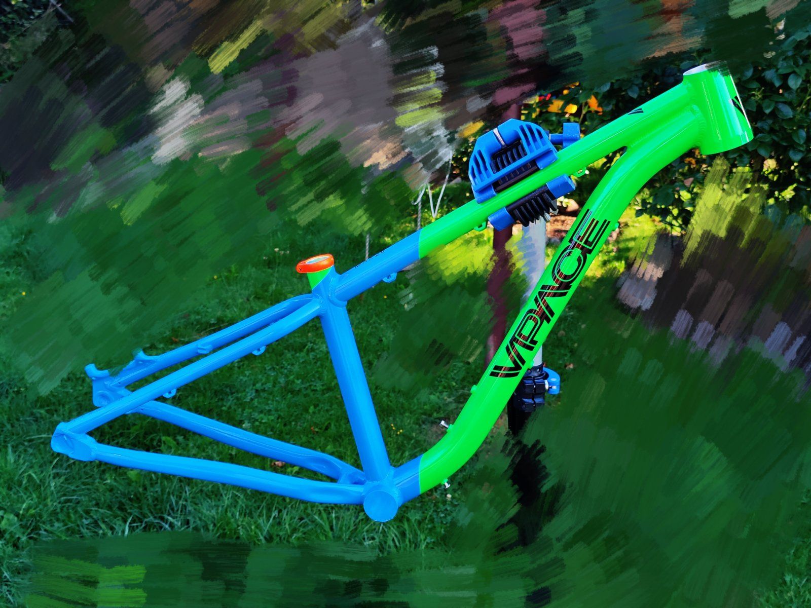

Aber so kann er bekanntlich nicht bleiben. Nicht umsonst heißt der Thread "custom". Das Farbkonzept mit dem Yeti 35th hatte ich ja bereits vorgestellt und die Gabel war ja auch schon mehrfach zu sehen. Also nun hier der Weg zum fertig lackierten Rahmen:
Die Logos sollten erhalten bleiben
Danke @Pedaldancer für die Plotting-Unterstützung!
Hier sieht man gut wie rauh der Neonlack ist. Der brauchte vor dem Klarlack noch ein "sanding"
Nun das finale Produkt nach dem Lackieren.
Also ich bin mit dem Ergebnis echt zufrieden. Und das grün der Gabel passt super zu dem Poison Grün von VPACE.
Natürlich bekommt der Rahmen noch an den exponierten Stellen Helicopter-Tape vepasst....ich kenne doch meinen Kleinen...

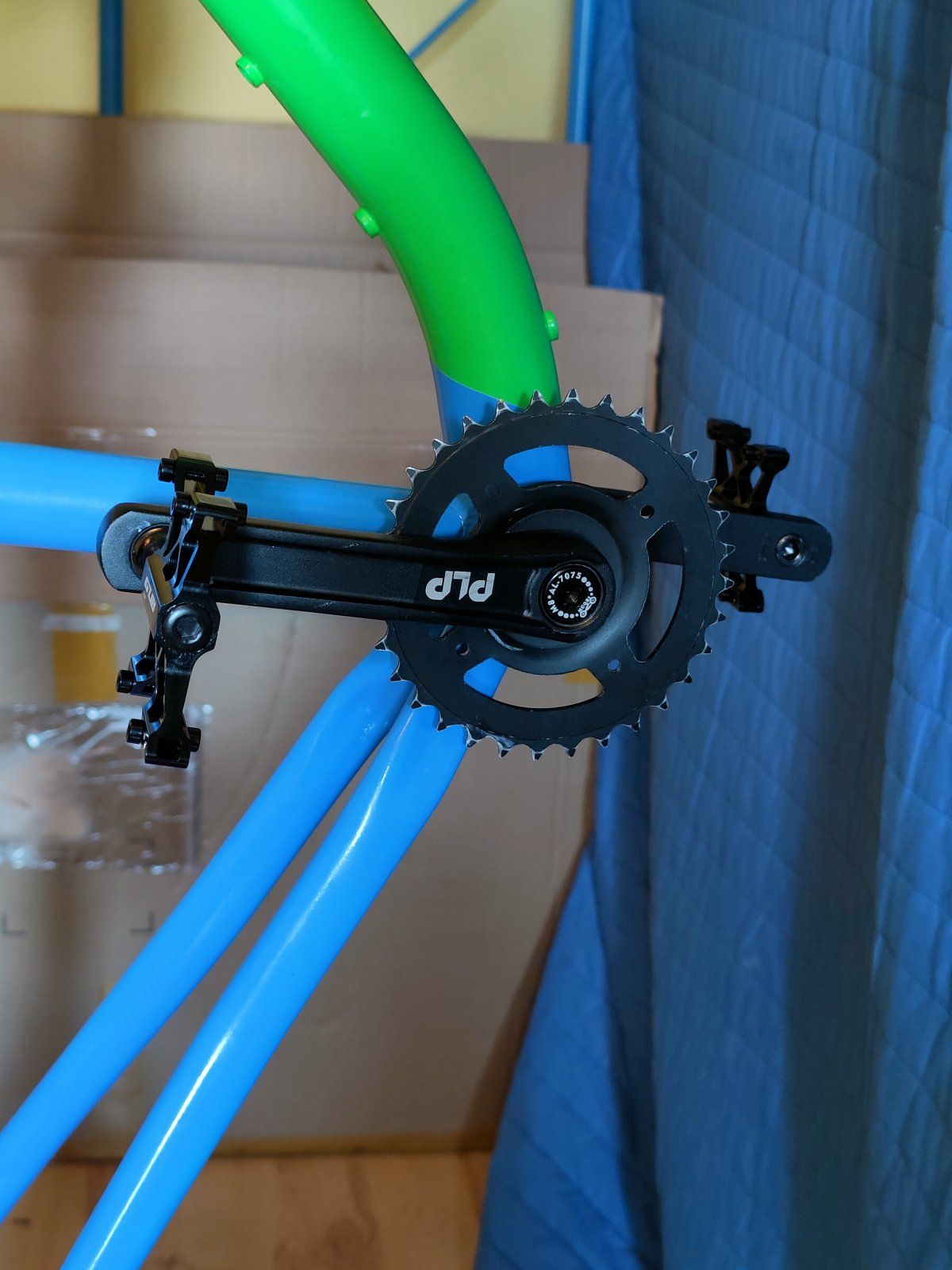

Wie bei jedem Aufbau gab es bereits ein vorher nicht bekanntes Hindernis....der Rahmen hat BSA73 und nicht 68mm. Und natürlich hat mein leichtes 4-Kant Titan-BB 68mm. Kurzum, der Linke Kurbelarm passt nicht. Ich musste ein noch rumliegendes bleischweres Neco BB verbauen. Das ist auch zu schmal, aber wenigstens kann ich die den linken Kurbelarm montieren. Bis zur geplanten Fertigstellung am Sonntag kriege ich kein passendes ran.
Da ja nun der rechte Kurbelarm weiter raus steht als der Linke, bräuchte ich euren Rat bei der Auswahl des neuen BB.
Der rechte Arm hat 5mm mehr Abstand von der Kettenstrebe als links, ist ja klar weil 73-68=5
Bei einem 68mm Shell habe ich eine 110mm Achse. Welche Länge brauche ich nun bei 73mm? 5mm mehr? Aber würde ich dann nicht rechts wie links 2,5mm länger werden? Wenn die Achse gleich lang bleibt, wandern bloß die Cups je 2,5mm weiter nach außen, oder? Dann passt doch aber die Kurbel wieder nicht auf den Vierkant?! Ihr seht, ich könnte Hilfe gebrauchen.
Gehe ich Recht in der Annahme dass ich mit BSA73x110 rechts die Welle 2,5mm weiter in das Cup rein geht und damit die Kurbel 2,5mm dichter an die Kettenstrebe wandert? Das würde bedeuten dass damit die Welle 2,5mm weiter aus dem linken Cup raus kommt und der linke Arm damit 2,5 weiter von der Kettenstrebe entfernt ist. Sprich ich wäre mittig, müsste nur gucken ob die Kurbelarme nicht mit den Cups kollidieren bevor sie fest sind. Habe ich eine Kollision, muss ich rausfinden wie viel mehr Platz pro Seite ich brauche. Brauche ich 1mm mehr pro Seite würde ich die 113mm Achse nehmen, oder?
Hat das Gehäuse nicht genug Überstand, dass Du/ein Radladen es auf jeder Seite 2,5mm mit einem Planfräser kürzen kann? Dann hättest Du wieder die volle 4kant-Auswahl und der Rahmen wäre leichter.:D
Dann müsste ggf auch das Gewinde nachgeschnitten werden, falls das nicht einige Gewindegänge weiter als nötig angelegt ist. 73er BB verstehe ich nicht so ganz am Kinderbike. Man versucht doch den Q- Faktor gering zu halten. Oder sind die Arme der "Kinderkurbeln" anders gestaltet? Die Tage schaue ich bei VPace rein, dann höre ich mal nach
Wenn man das Gehäuse um fünf Millimeter einkürzt, wird das wohl mit den Kettenstreben recht eng. Zumindest sieht es auf den Fotos so aus, dass dann zwischen Kurbel und Strebe nicht mehr viel Luft ist und das könnte dann dazu führen, dass die Fersen hinten an der Strebe (S-förmig ausgeführt...) hängen bleiben/schleifen.
Mittel- und langfristig ist der Wechsel auf eine andere Kurbel/Innenlager-Kombi wohl sinnvoller, auch wenn es im Moment verständlicherweise sehr ärgerlich ist.

:confused:Wie weit die Kurbelarme zusammenstehen, hängt bei den Vierkantkurbeln (die ja eigentlich verbaut werden sollen) von der Kurbelkröpfung und der Wellenlänge des Lagers ab, nicht von der Gehäusebreite. Wenn der Platz zu den Kettenstreben nicht ausreicht, wird halt ein Lager mit längerer Welle verbaut. Diese Auswahl gäbe es wieder bei 68er Gehäusen...
Das Problem Kurbel/Innenlager werde ich noch lösen müssen.

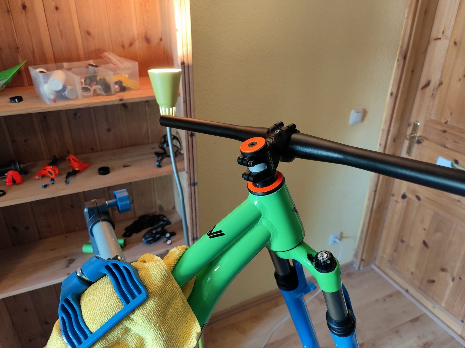

Dann geht's jetzt mal los mit der Aufarbeitung des Aufbaus. Ich muss mich schon mal entschuldigen, dass es kaum Bilder vom Aufbau, sondern eher von den Teilen geben wird. Ich hatte am Samstag wirklich Zeitnot, um noch rechtzeitig fertig zu werden.
Zwischenzeitlich sah es gansch schön bombig auf meiner kleinen Arbeitsfläche aus...
Bis ich dann das gebrauchte Regal aus dem Kinderzimmer eingeweiht habe...

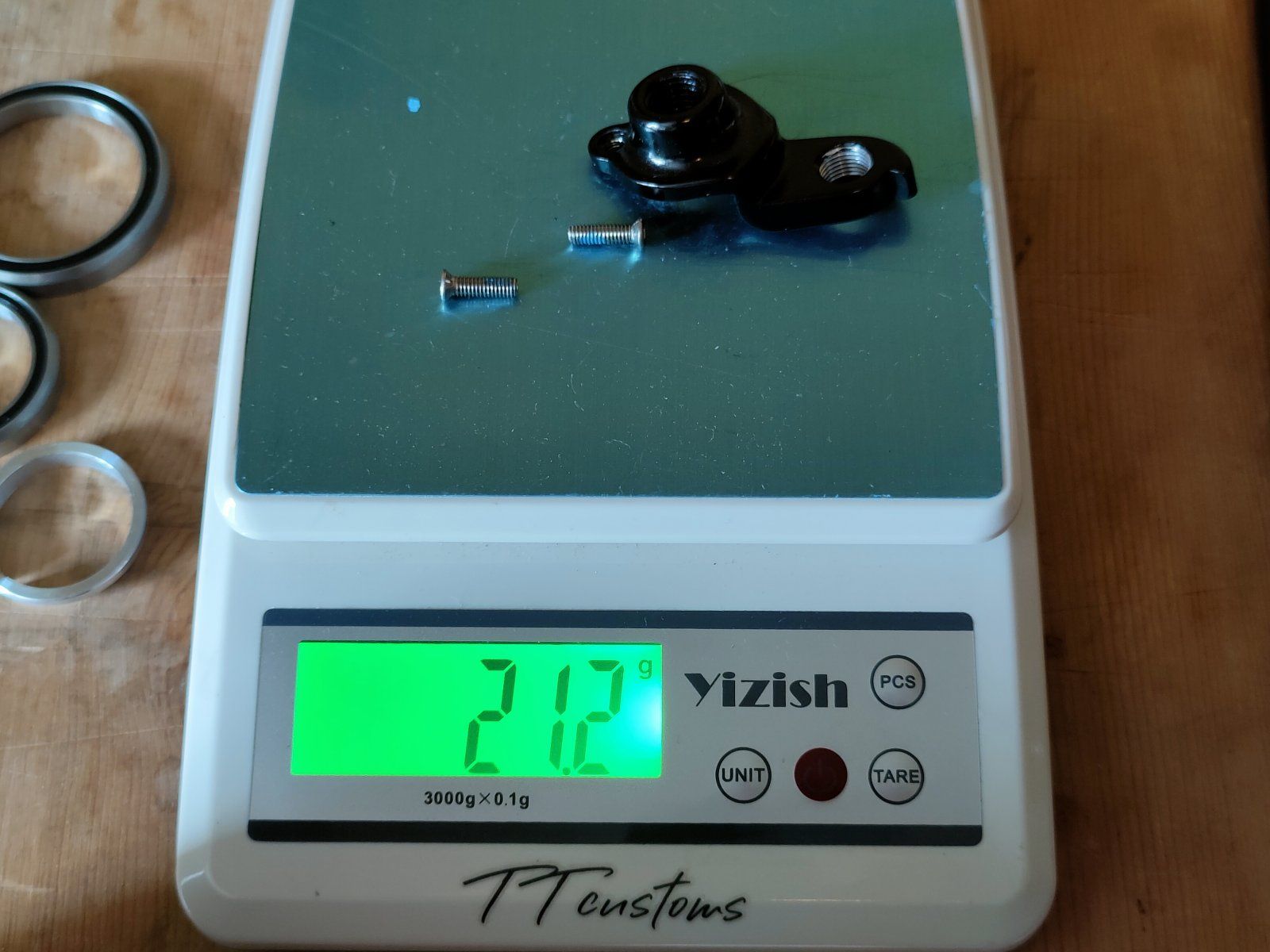

Der Rahmen wurde gewogen. Hier leider erst nachdem ich die Headset Schalen eingepresst habe und ohne Schaltauge und Achse

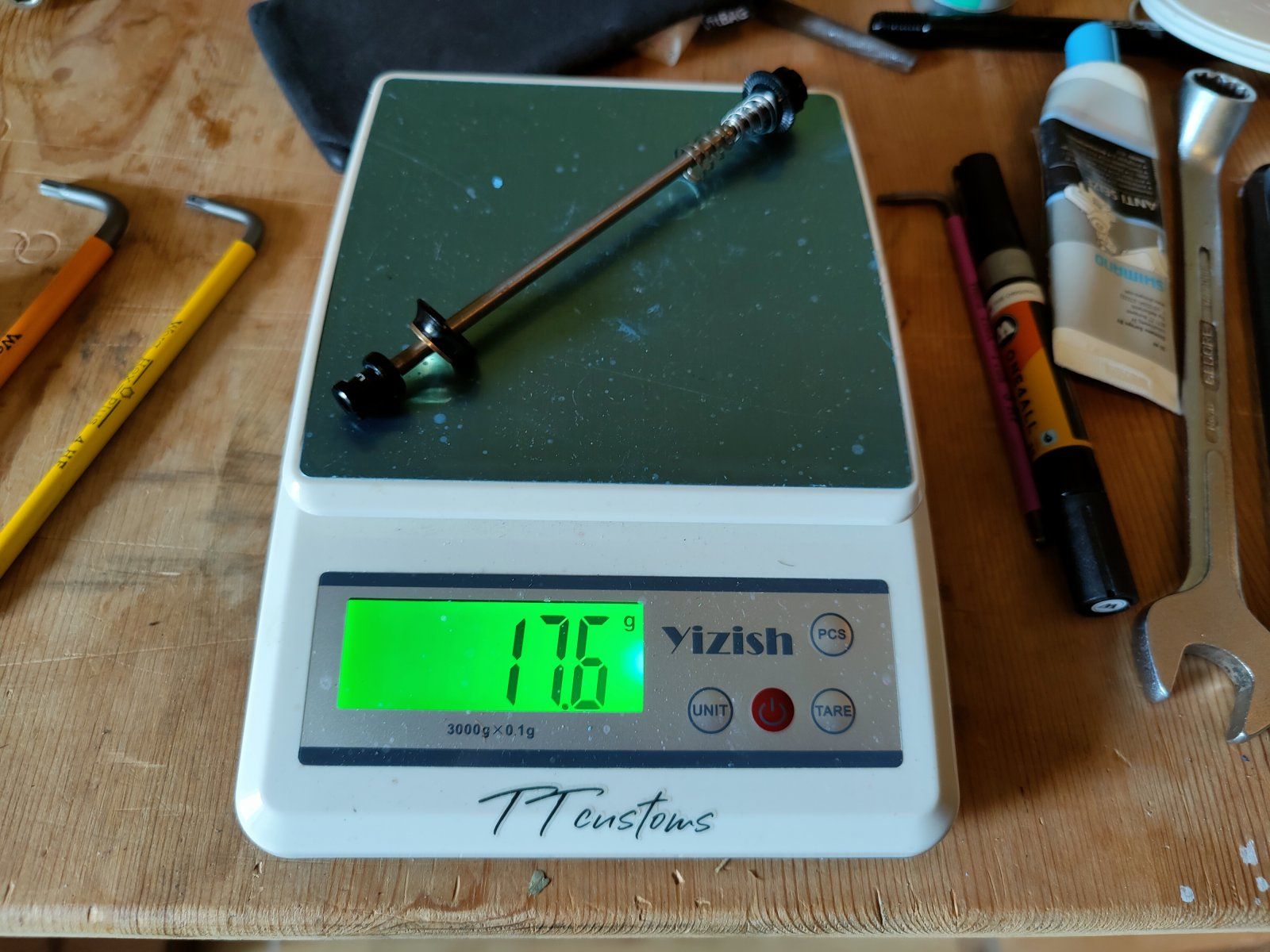

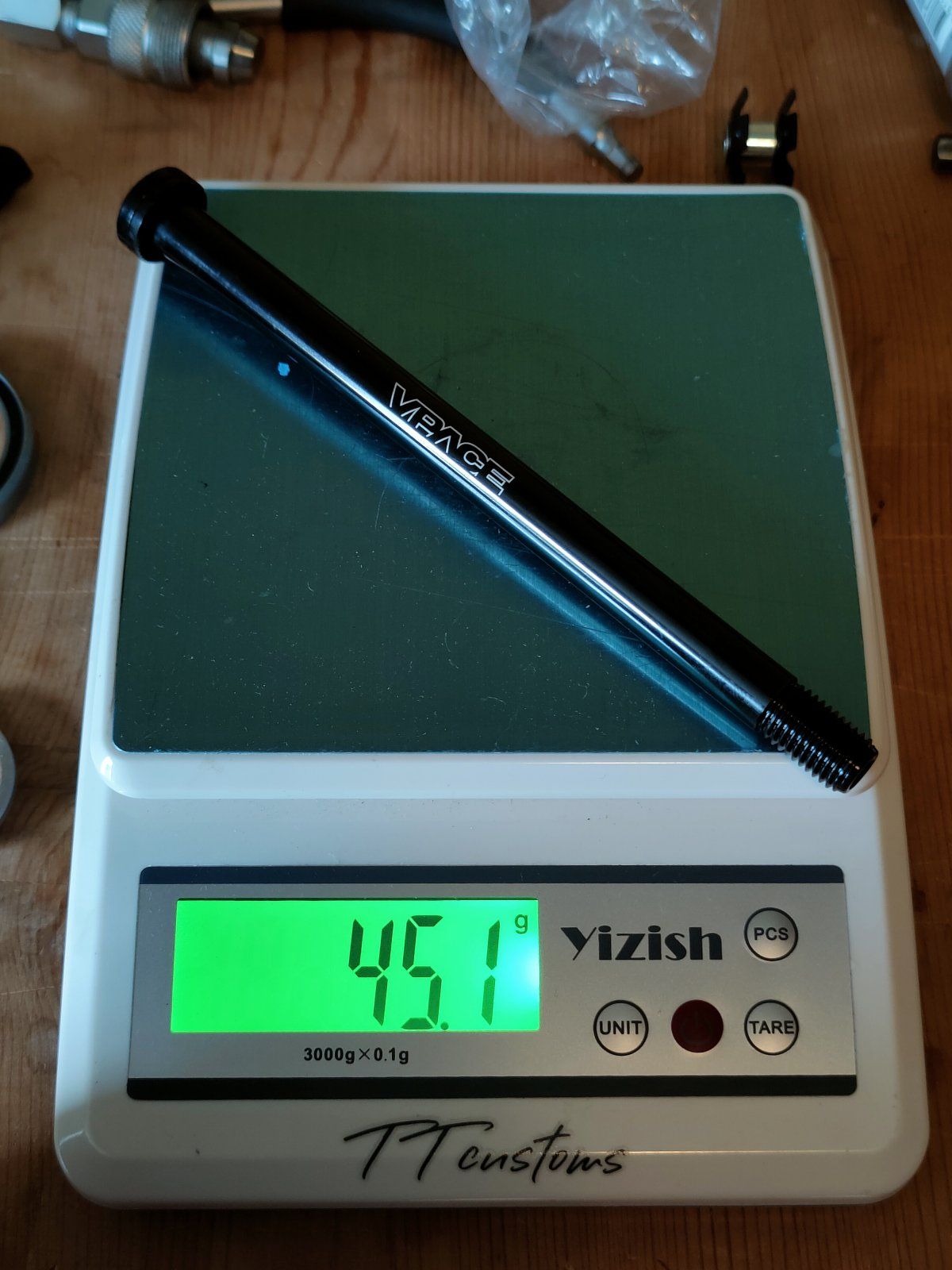

Schaltauge und Achse der Vollständigkeit halber

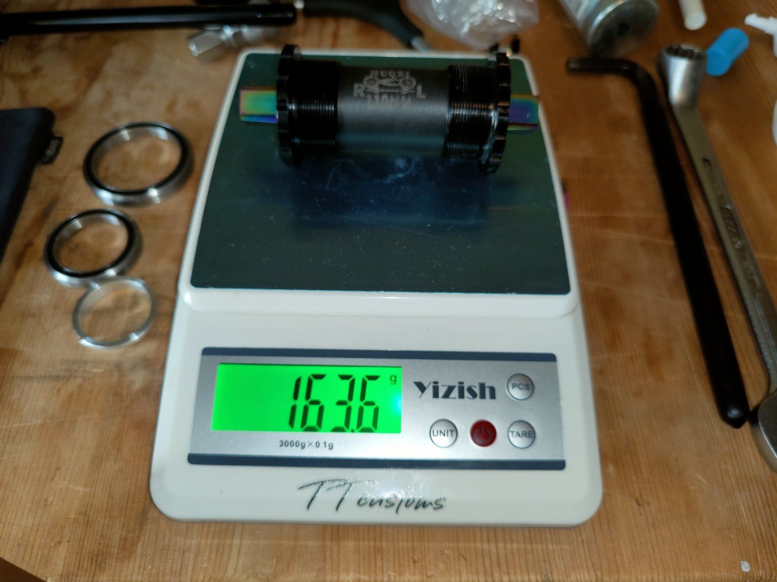

Als Innenlager sollte eigentlich eine leuchte Titanversion (~170g) aus China verbaut werden, aber die Story kennt ihr ja schon. Hier das Neco, was auch keine 73mm Breite, aber wenigstens die Kurbel verbaubar waren.

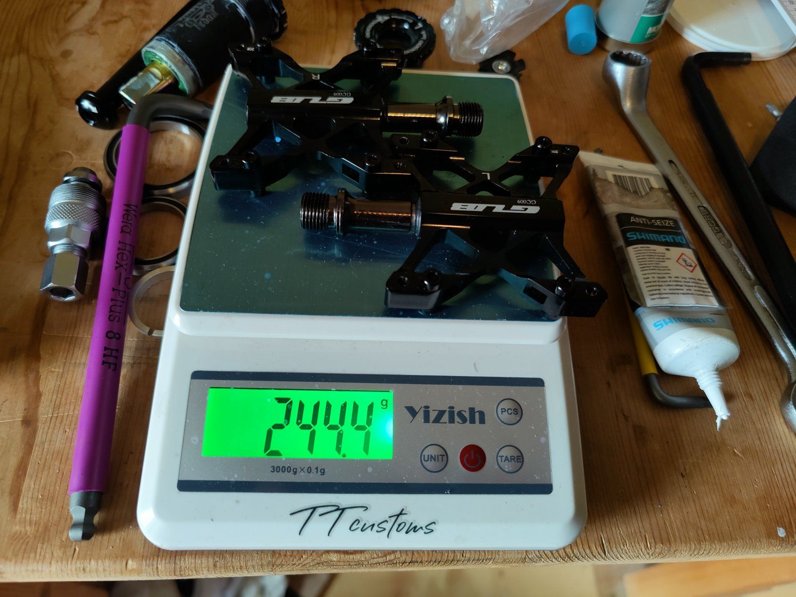

Die Pedale kamen wieder von Ali. Die scharfen Pins wurden durch schwarze Aluschrauben ersetzt.

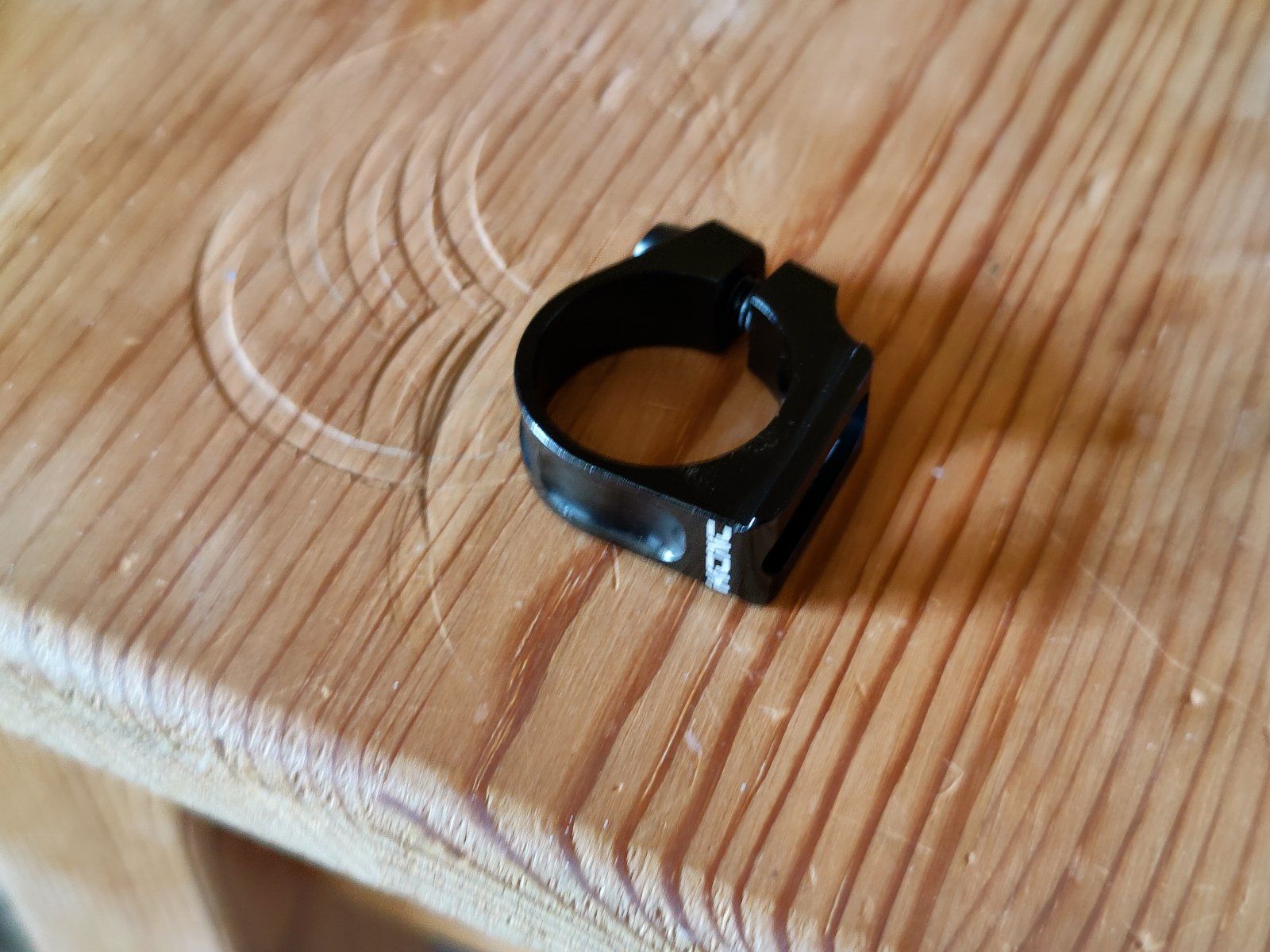

Die AliE Klemme wiegt mit Titanschraube 9g

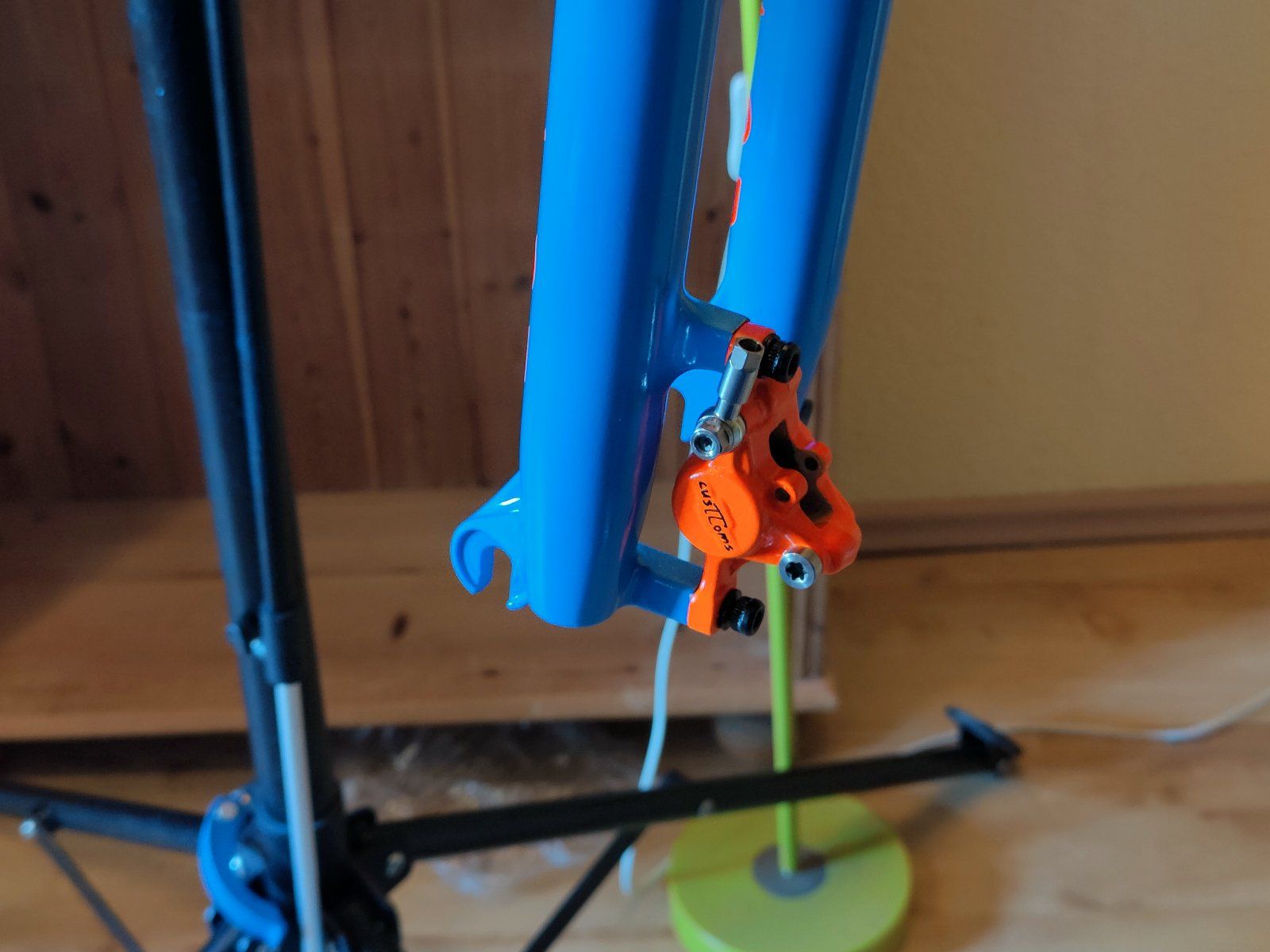

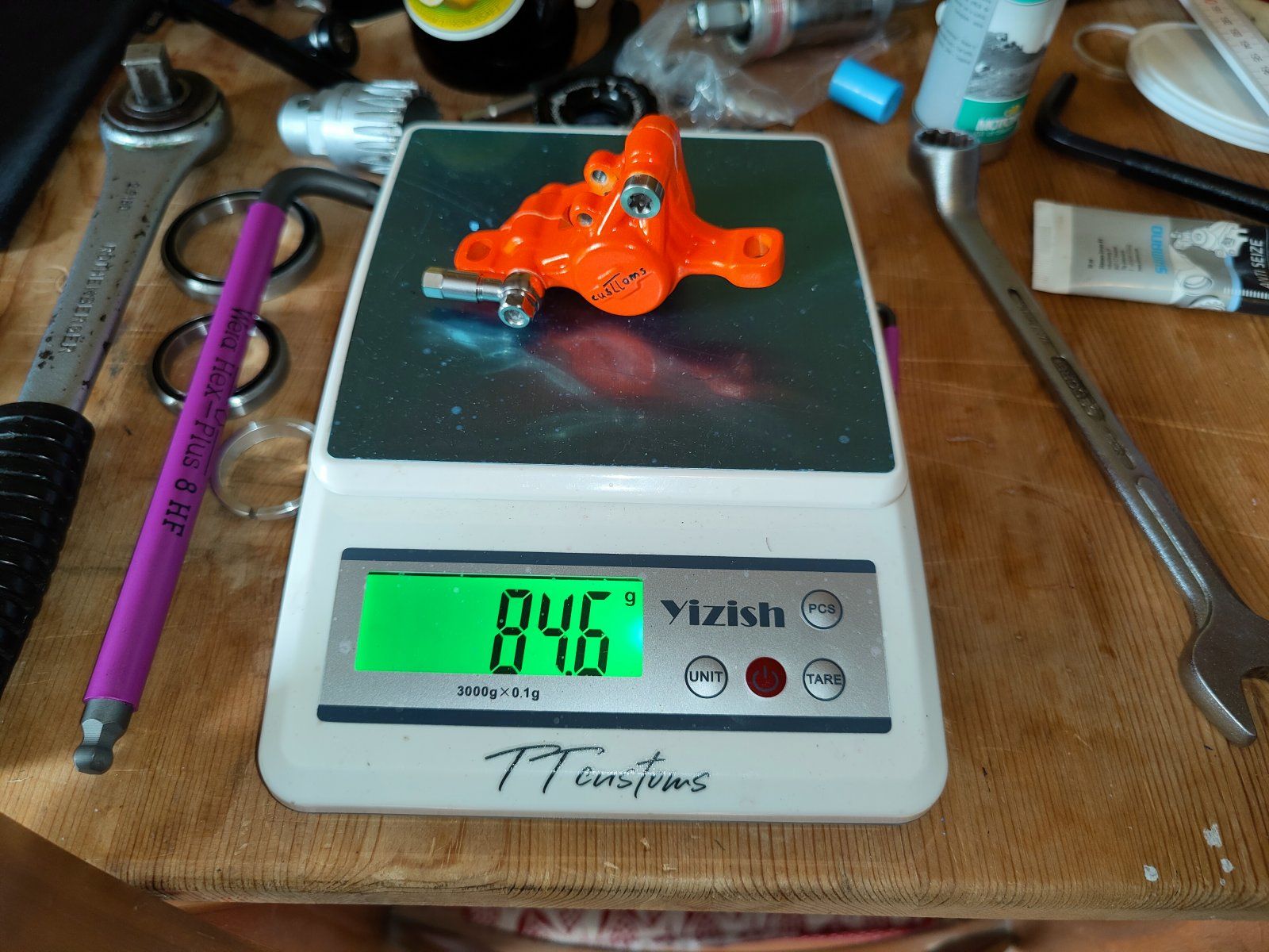

Bremssättel wurden montiert

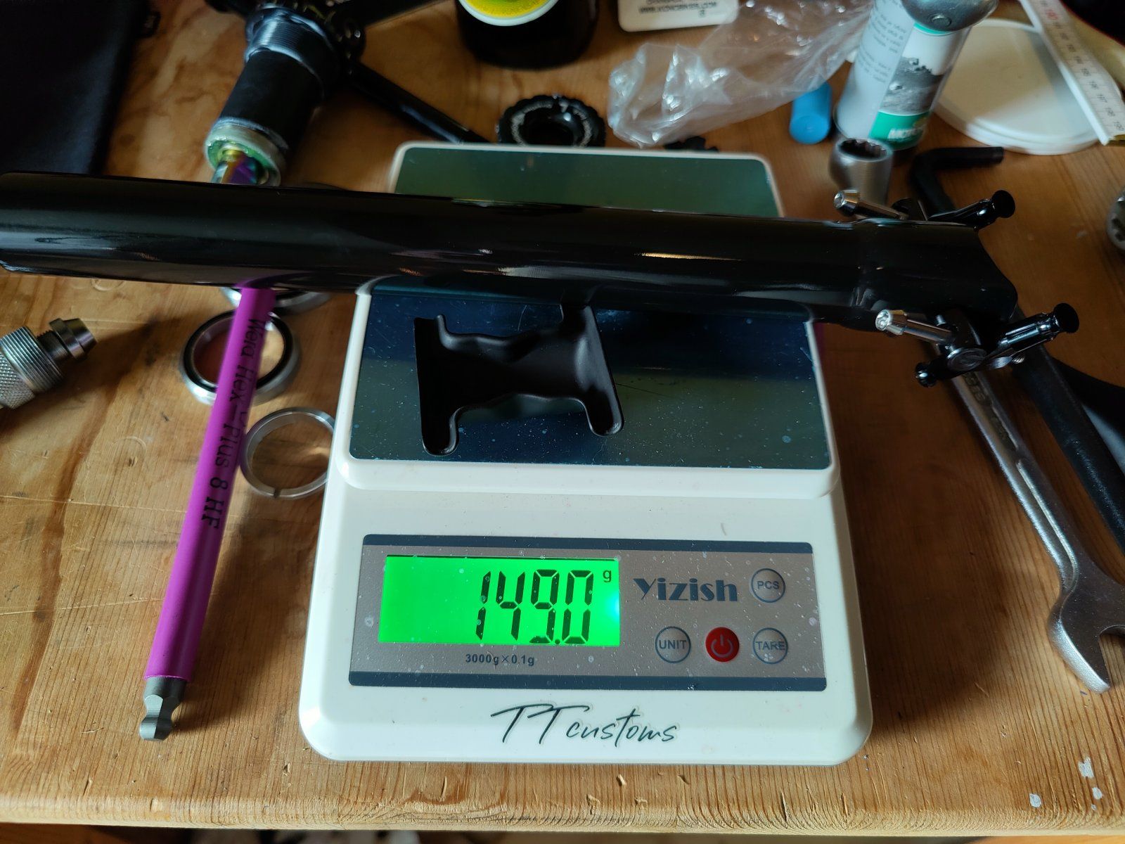

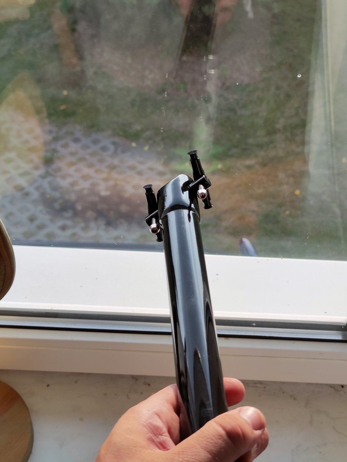

Als Sattelstütze kommt eine Elita One zum Einsatz. Vorher noch mit Klarlack auf Maß gebracht.

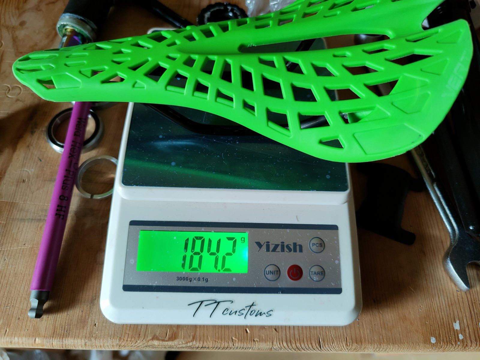

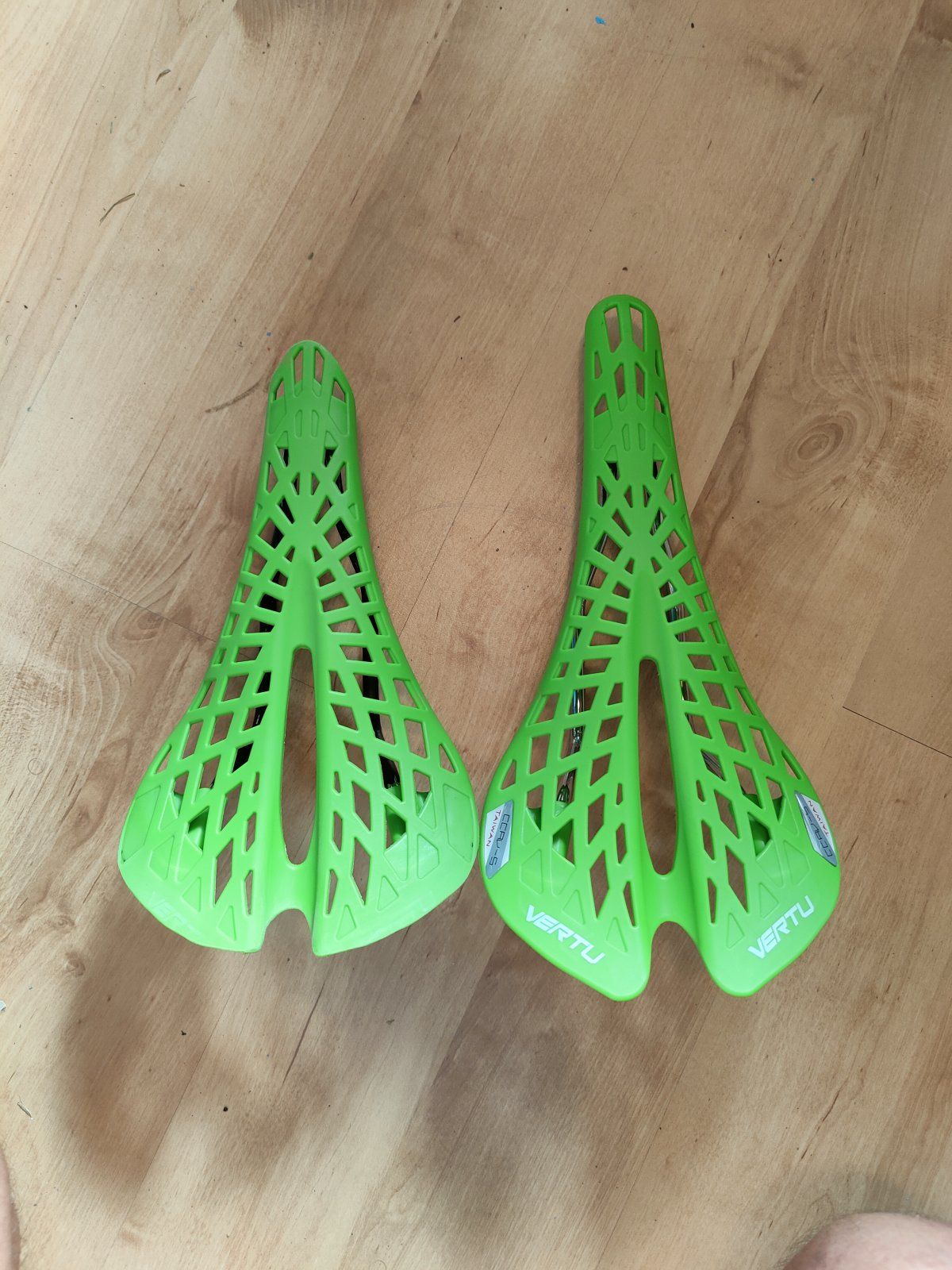

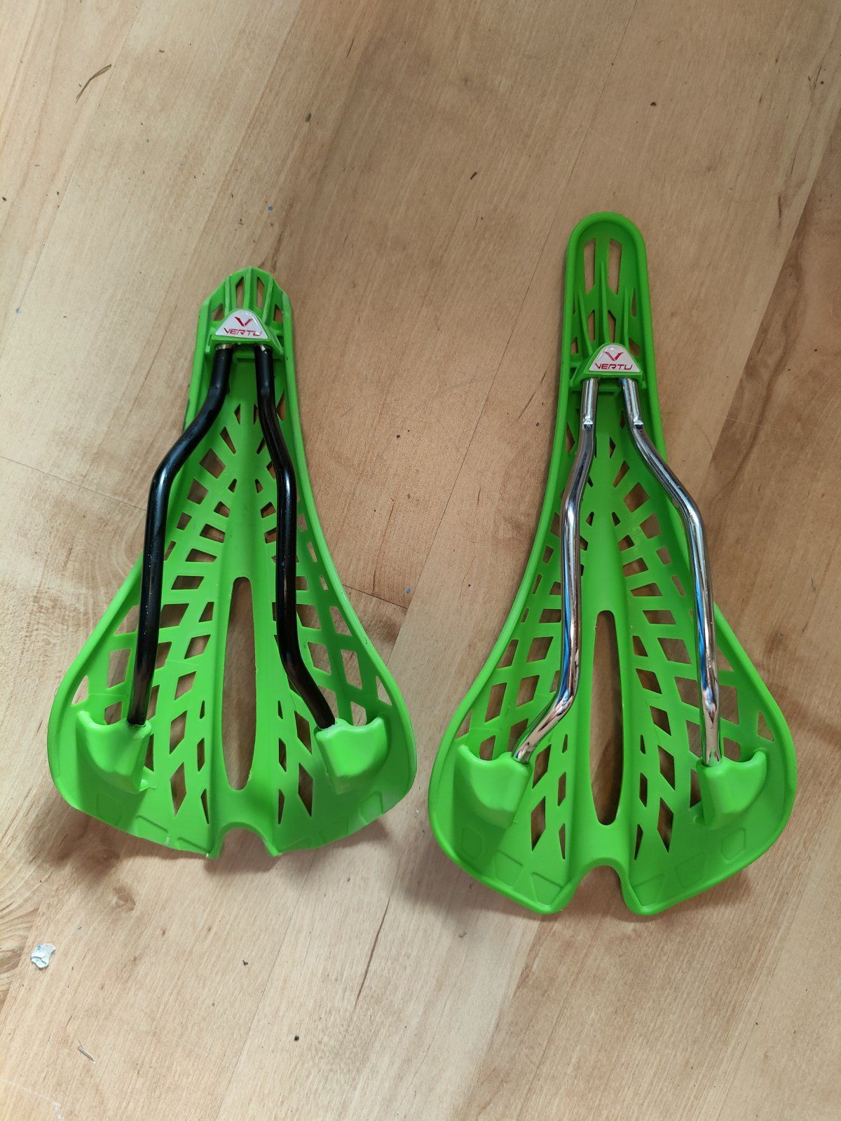

Mit dem Sattel habe ich farblich einen Volltreffer landen können. Das Teil ist dazu noch spottbillig (5€). Einziges Manko, da die Decke aus Plastik ist, ist die Nase recht hart und birgt ein Verletzungsrisiko. Muss ich mal sehen, ob ich den so lasse oder mir von Mario einen Flite o.ä. mit kurzer Nase mit grünem Kunstleder beziehen lasse.
Im Urzustand ist der AliE Sattel viel zu groß, also wurde der Dremel angesetzt. Rails mit one4all geschwärzt. Hält deutlich schlechter als auf den Bremsscheiben, auch wenn man die Rails vorher anschleift. Aber da man an diese Stelle kaum rankommt, wirds ne Weile halten. Das Kürzen sparte wen es interessiert ca. 9g.

Pedale kann ich diese von Ali empfehlen:

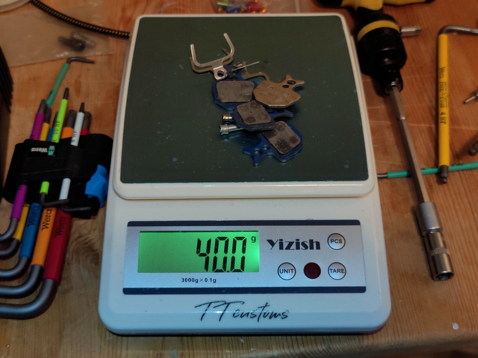

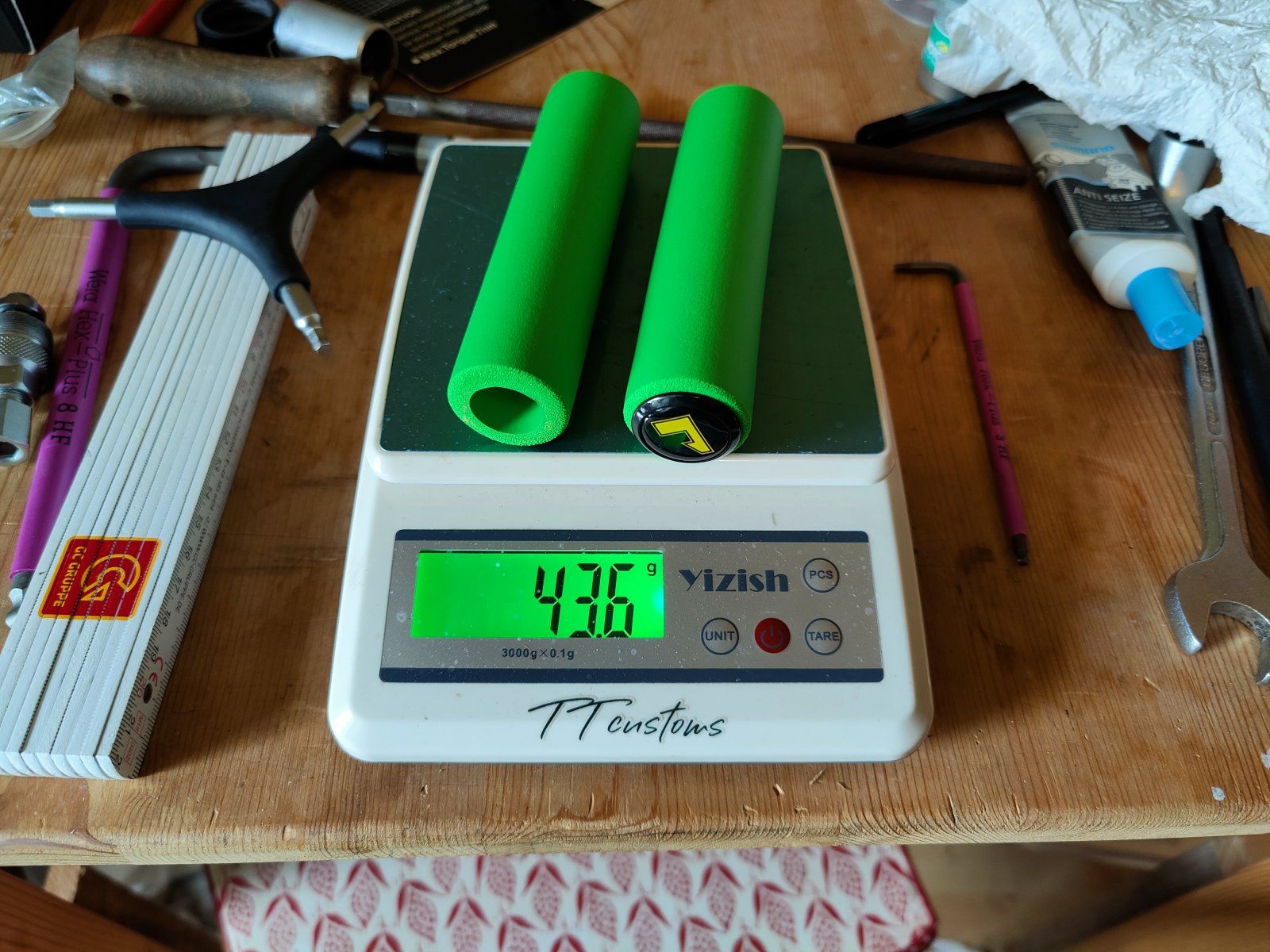

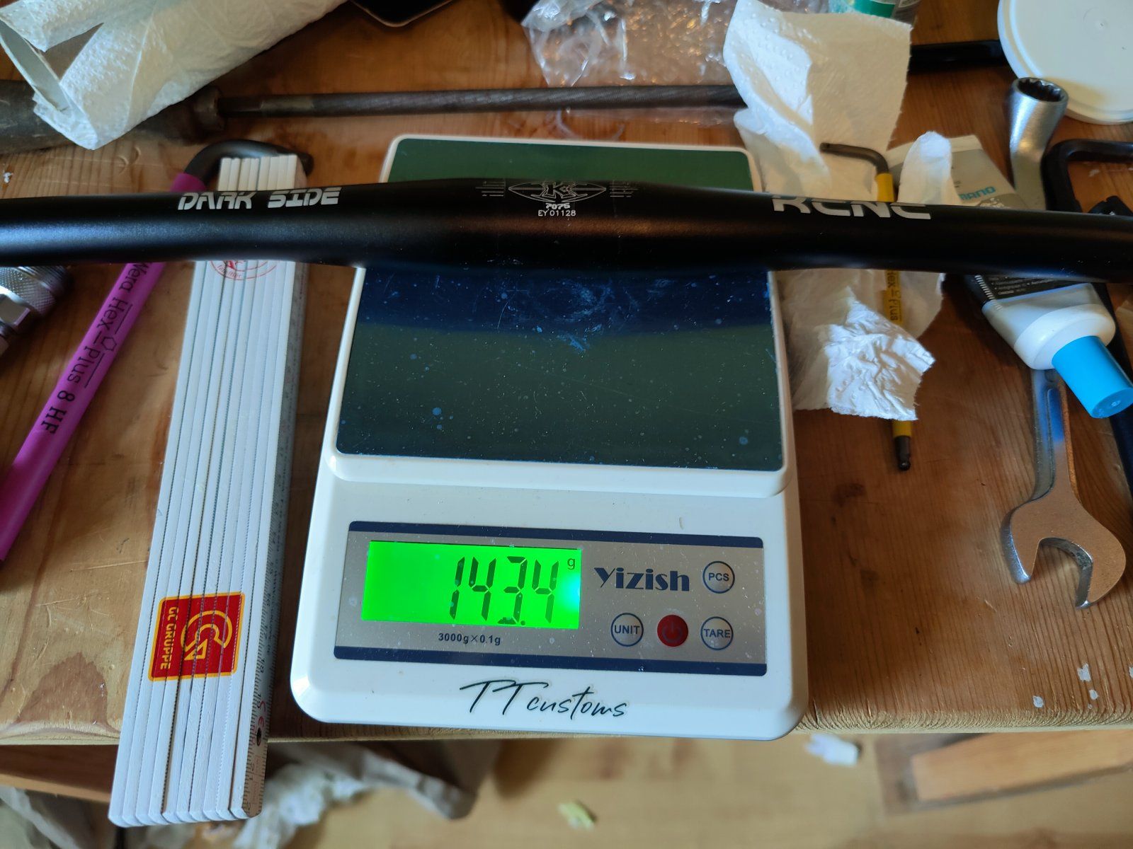

Und weiter geht's mit den Bildern und Gewichten der einzelnen Teile.

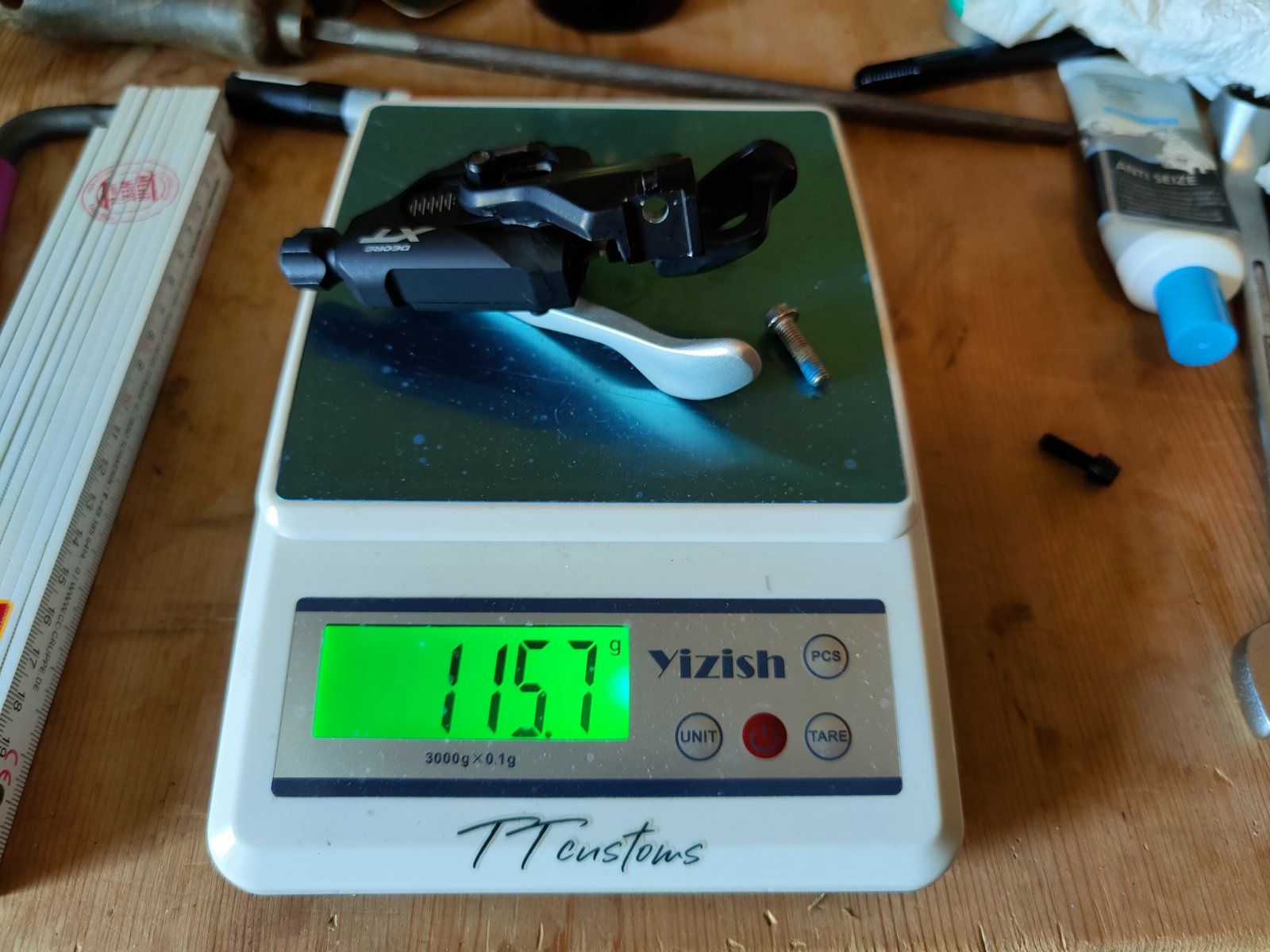

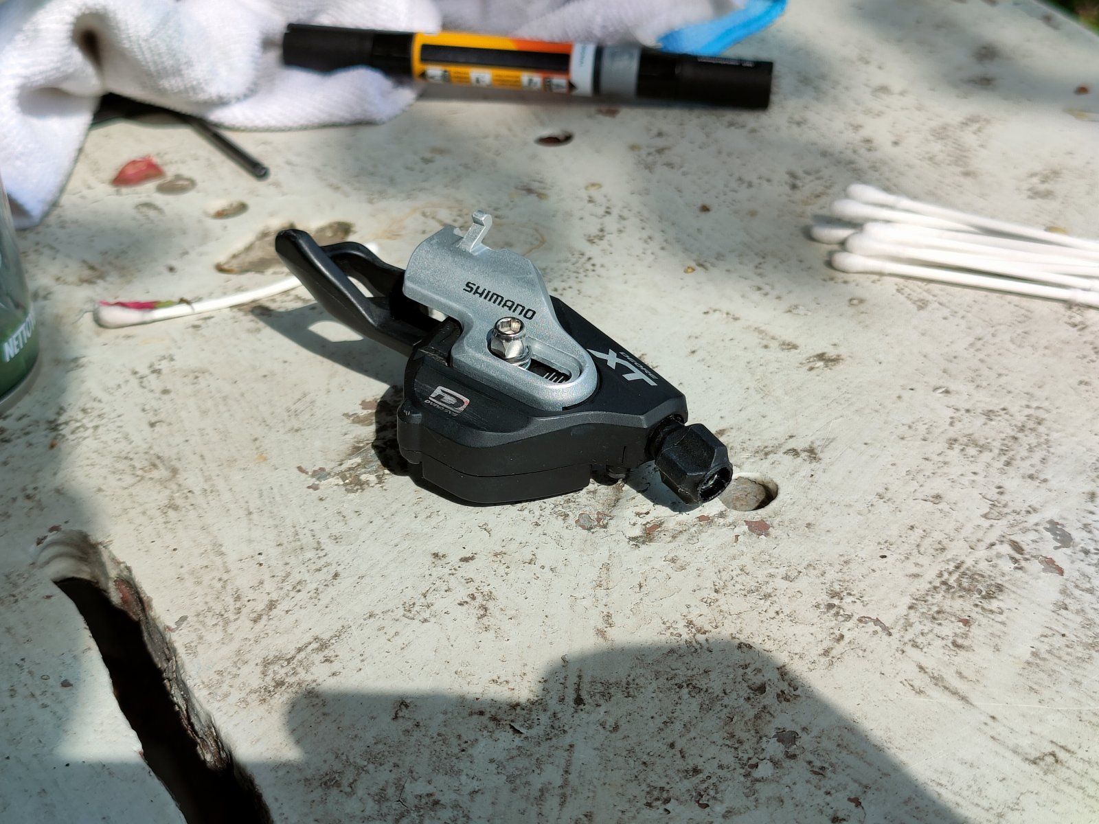

XT Shifter ausm Hochregallager
Hebel hab ich für die bessere Unterscheidung von Sohnemann erstmal silber gelassen.
Die I-spec schelle funktioniert, aber der Shifter und die Bremse vertragen sich platzmäßig nicht wirklich, so dass die Stellung des Shifters noch nicht optimal am Lenker ist.

Titanachse mit weicher 6-Kant Aufnahme von AliE.

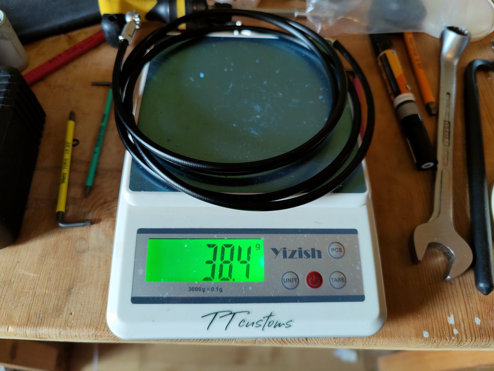

Entlüften der komplett leeren Bremsen war ein Albtraum

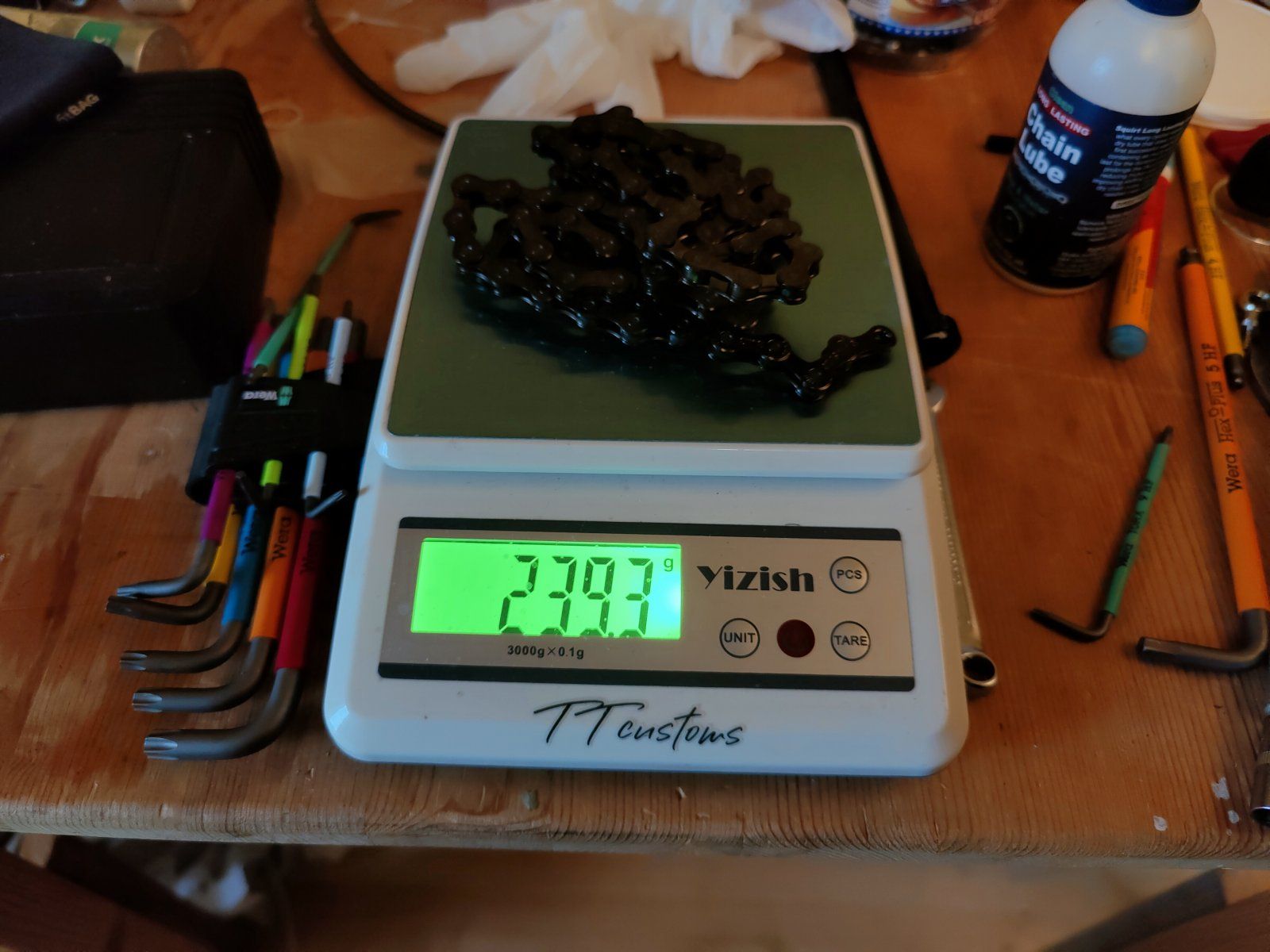

Schwarze 104 Glieder Kette von AliE
