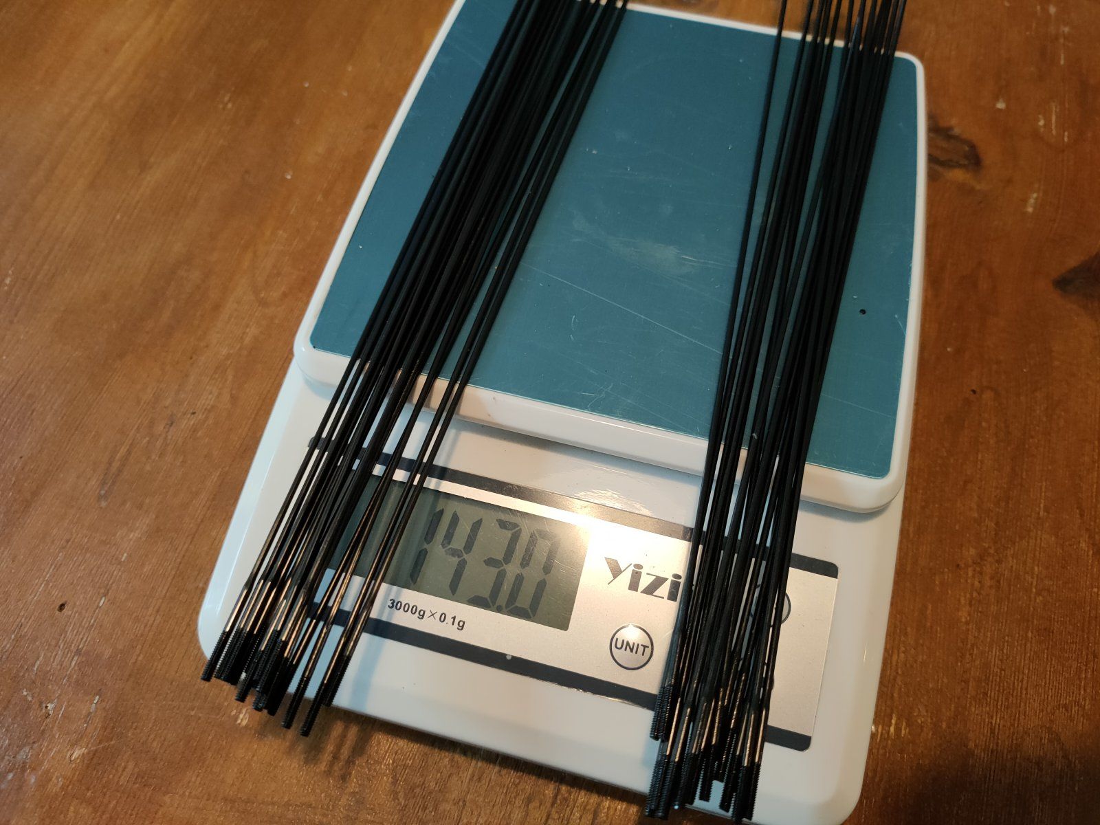

Damit stand fest, ich bräuchte leichte Speichen dass ich ein gutes Gewicht erzielen konnte. Hier wurden es Sapim Laser mit den 14mm Polyax Alu-Nippeln.

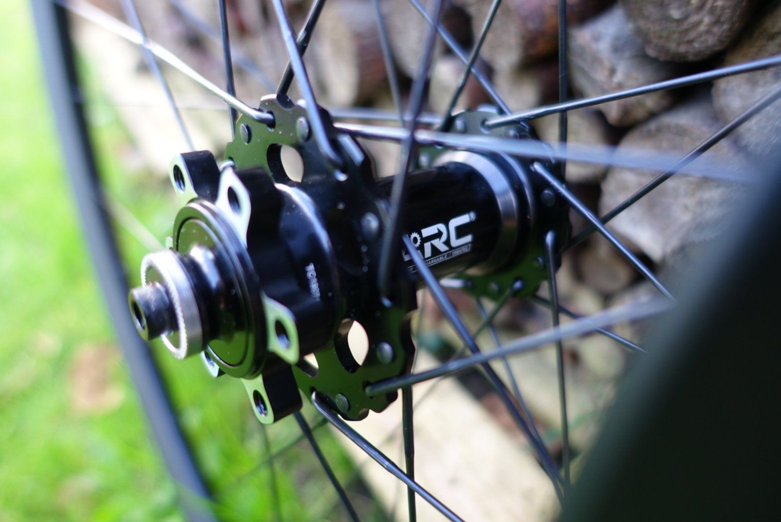

Nun müssten die Naben her. Hier gab ich mich am schwersten getan. Zusammen 400g wären toll. Novatec ist bei den 50€ Naben zu schwer und die Ultralight waren mit 120€ zu teuer. Aber jetzt kommt's, ein Geheimtipp, die ACR Naben von AliExpress. Gibt glaub ich nur ganz wenige Anbieter auf Ali, die diese führen. Etwas über 400g, verschiedene Eloxalfarben (kürzlich sogar blau und 28H verfügbar.
48 Eingriffe des Freilaufs mit 4 Klinken. Schönes Klickgeräusch und cooles Design inbegriffen.

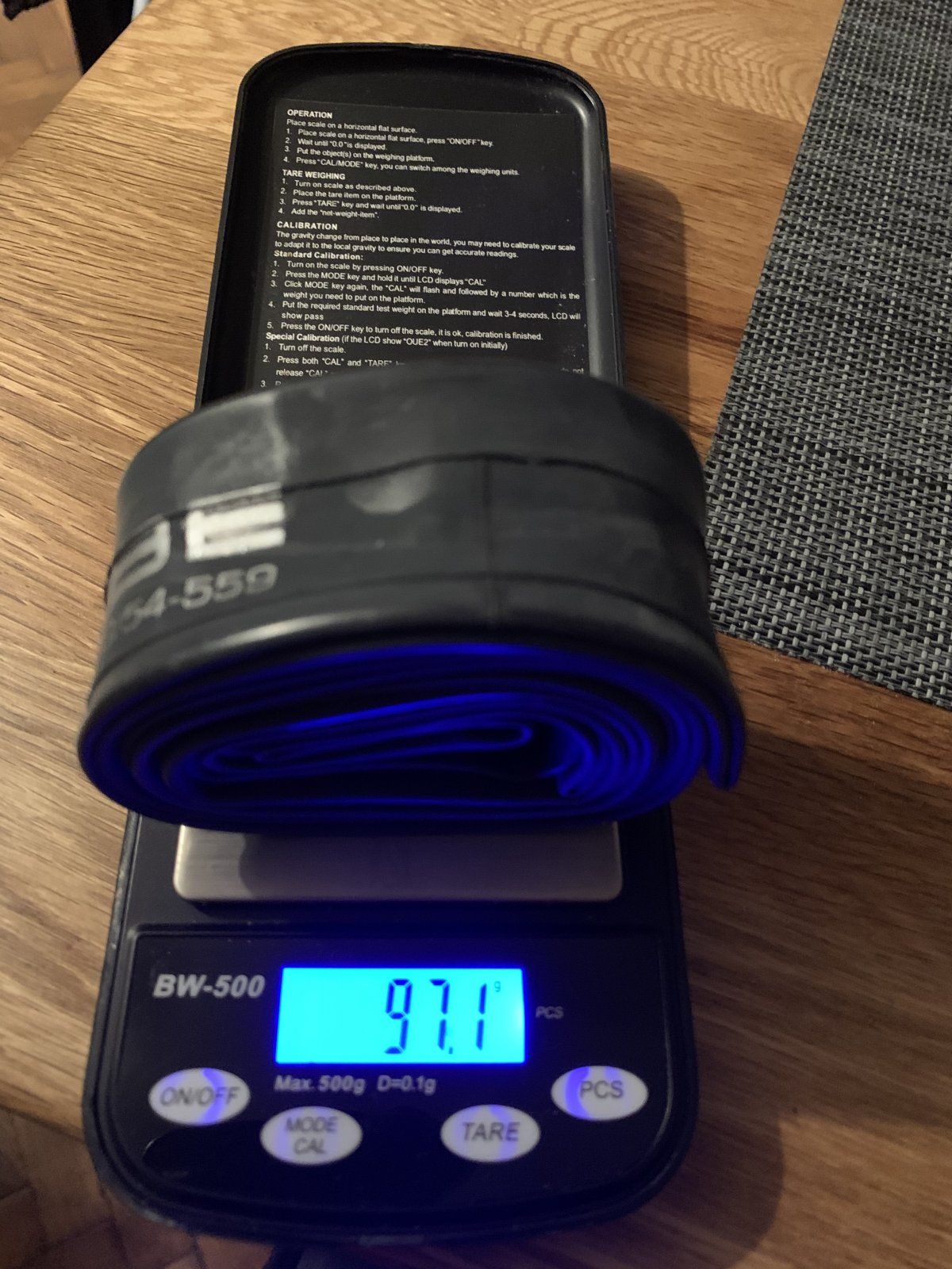

Eigentlich sollten die Räder mit Schläuchen laufen. Aber selbst die MAXXIS Welterweight waren mir noch zu schwer und zu dünn von der Wandstärke. Dazu kommt, dass ich mich DocBlue und Tesa Tape da hatte und ich mit meinen anderen Rädern mit Tubeless sehr gut fahre. Wird sich zeigen ob das eine gute Entscheidung war...

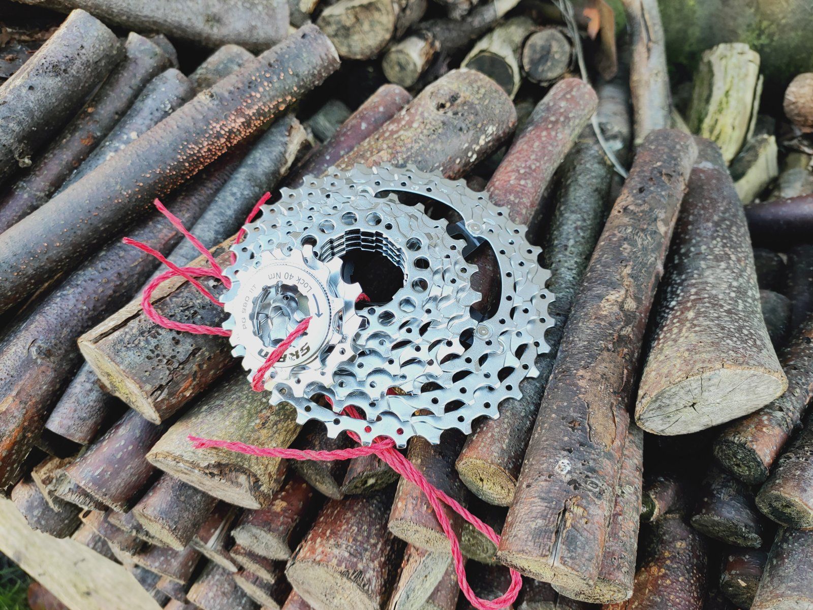

Die SRAM 9-Fach Kassette habe ich noch von meinem vorigen 2009 aufgebauten MTB über gehabt, welches jetzt mit XT Di2 unterwegs ist. Kaum gefahren und schön gereinigt ist die wie neu.
Es ist eine PG980 mit 11-34 Zähnen.

eine 11-34 wird sicher nicht einfach gefahren?!

Wird sich zeigen ob die 34 zu wenig ist. Die Kurbel hat 32. Mehr als 1:1 ist hier bei uns im Flachland eigentlich nicht nötig.

Hi, "probieren geht über studieren", vorallem wenn Du die Kassette eh schon hast, dann kannst Du erstmal Erfahrungen sammeln und immer noch ändern wenn nötig.

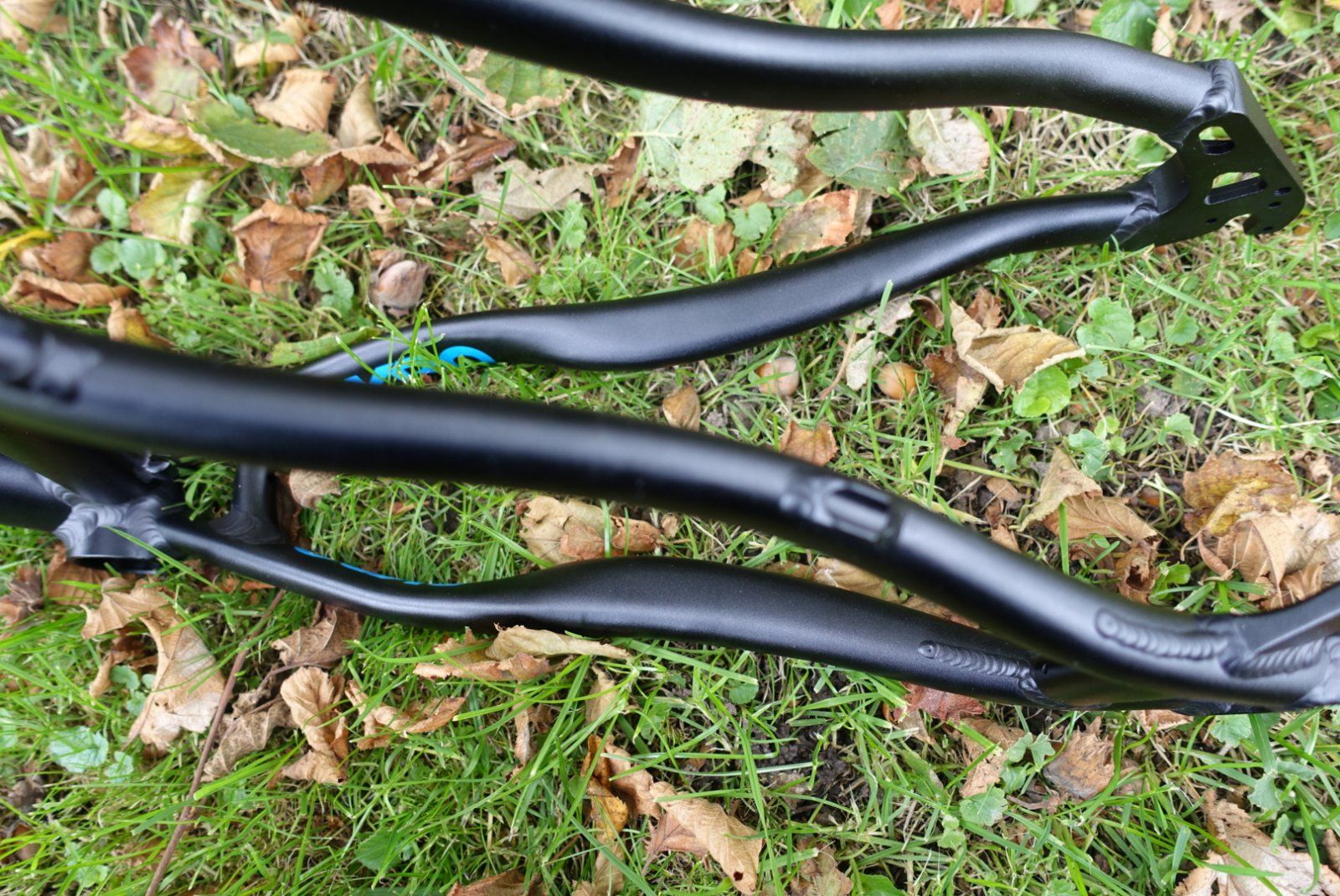

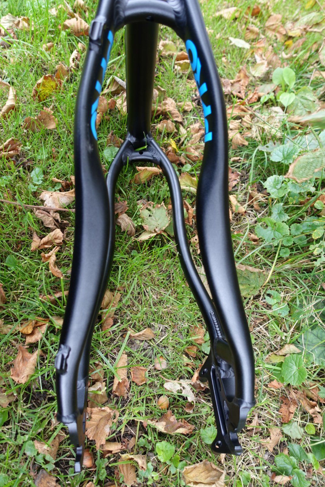

Dann ist jetzt der Rahmen dran.

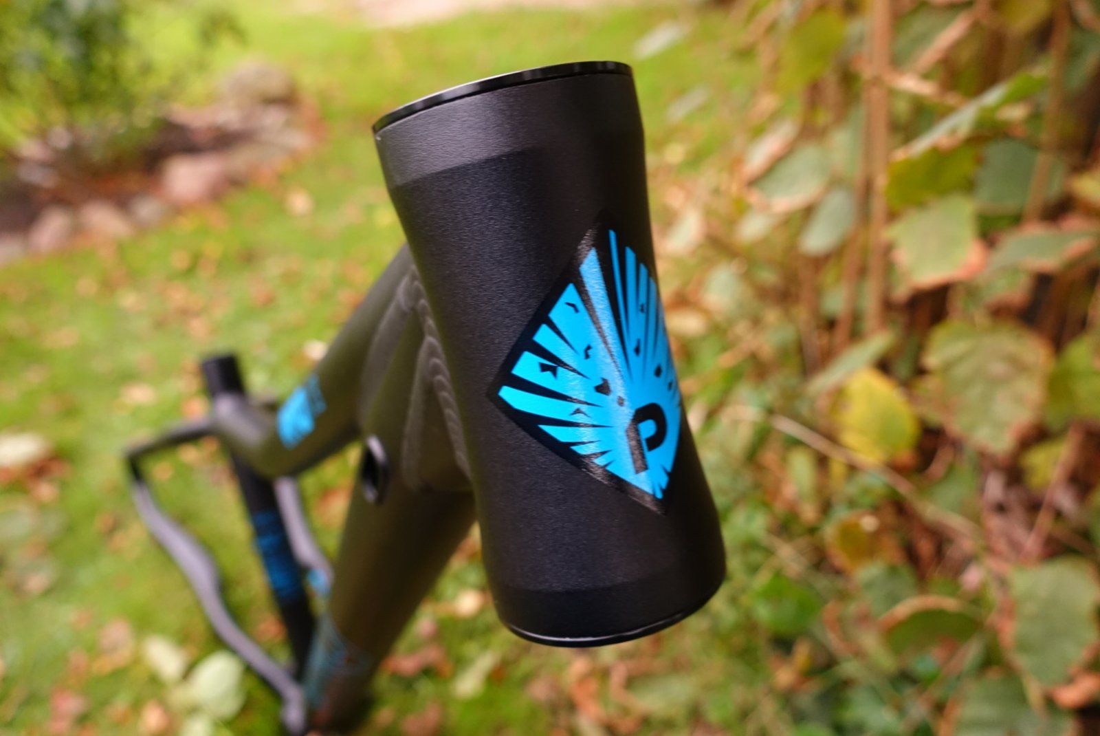

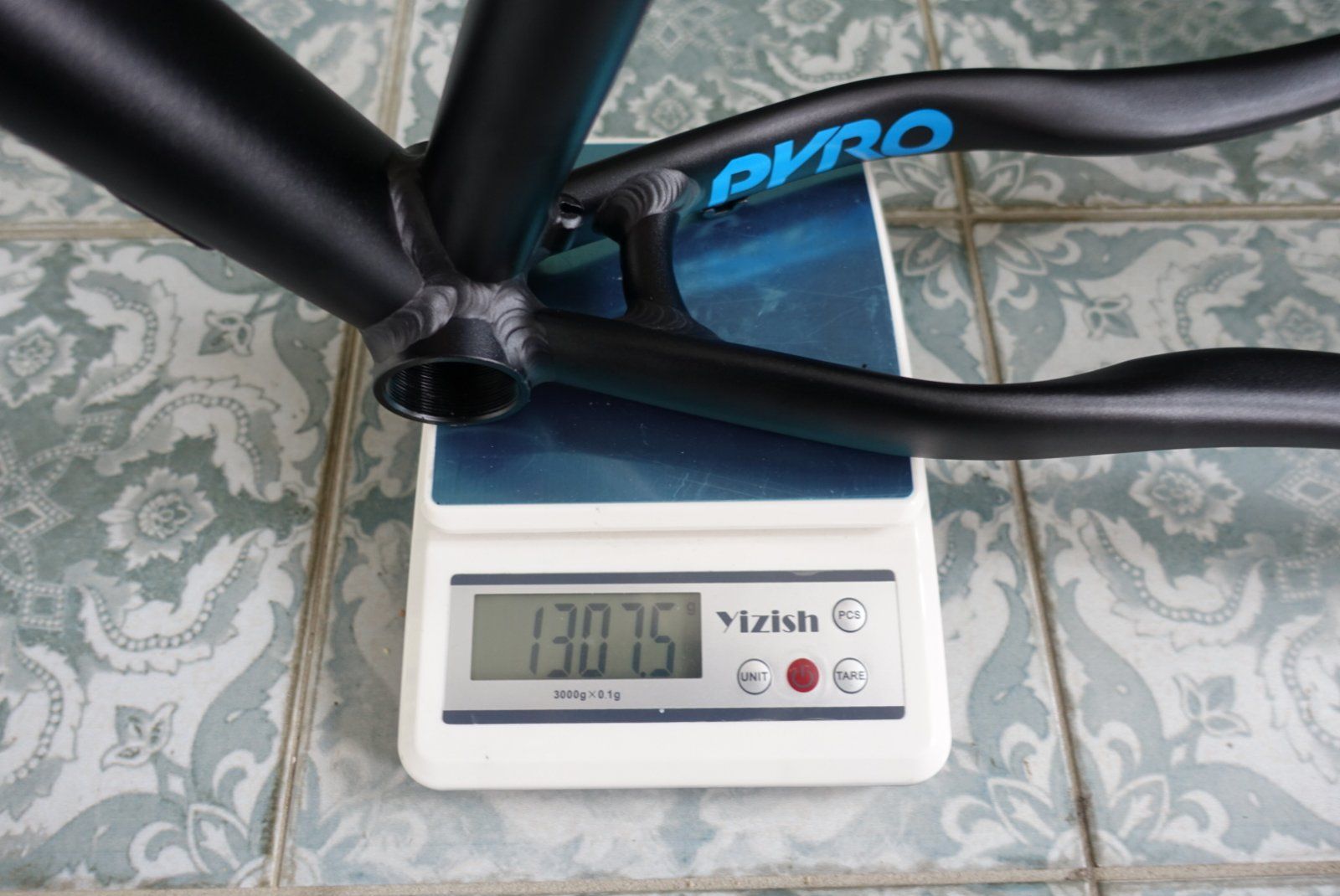

Der ist ja kein Geheimnis mehr. Es ist wie der Thread Titel verrät ein X.13 der Firma Pyro Bikes (Größe 13"). Es ist ein leichter 26" Rahmen mir wirklich aufwendigen Rohren. Die Kettenstreben sehen fast aus wie die eines Cannondale Slate. Ich habe mich für die Disc Version entschieden, auch wenn das Rad mit V-Brakes leichter wäre. Ich bin einfach seit den 90ern den hydraulischen Discs verfallen.

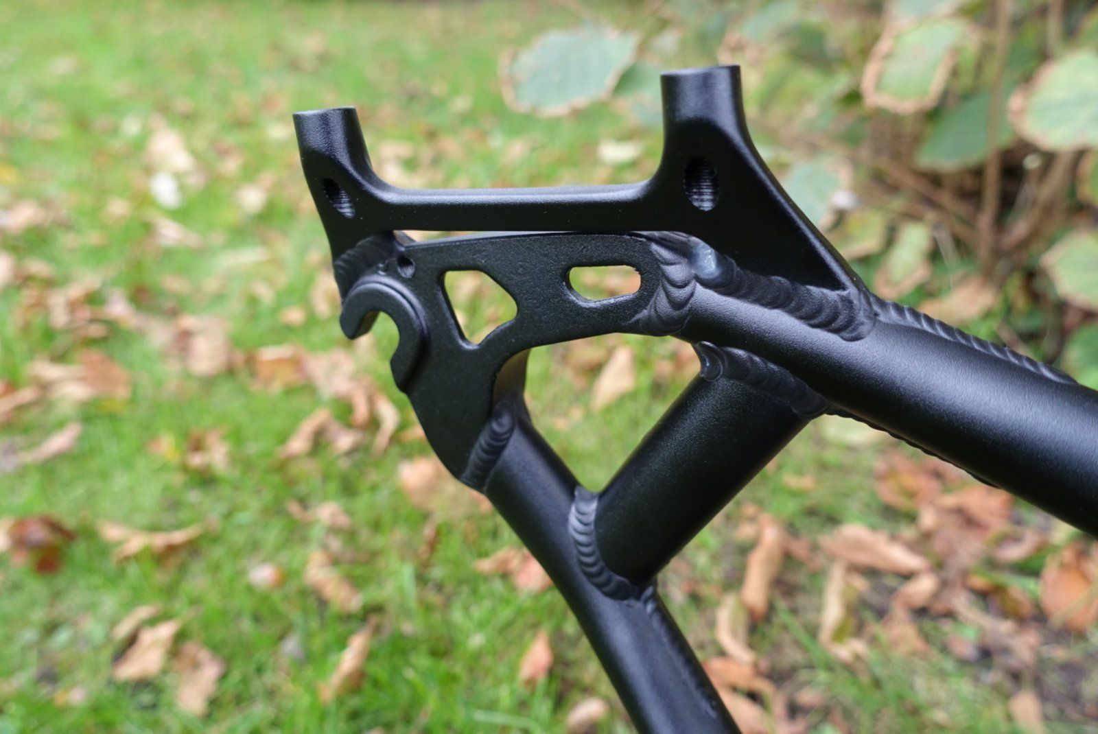

Die Beschriftung und Lackierung ist sehr schön gemacht und verspricht eine lange Lebensdauer. Die Oberfläche ist matt. Ich kann gar nicht sagen ob hier Farbe im Spiel ist. Ein Klarlack ist keiner drauf. Ich gehe davon aus der Rahmen ist einfach gesandstrahlt und danach eloxiert. Bin schon mit Metallgegenständen an den Rahmen gestoßen und es hinterlässt keine Spuren.

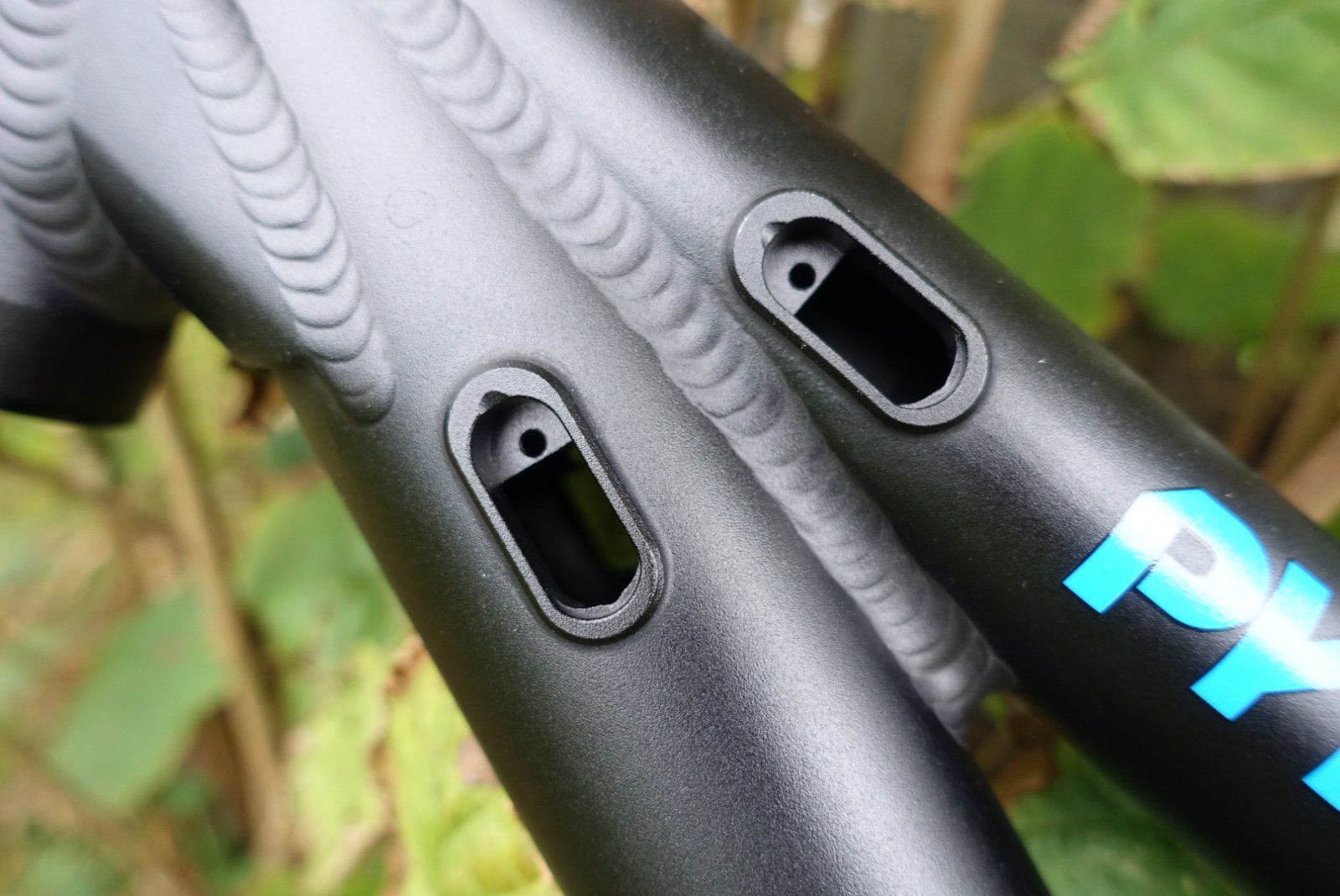

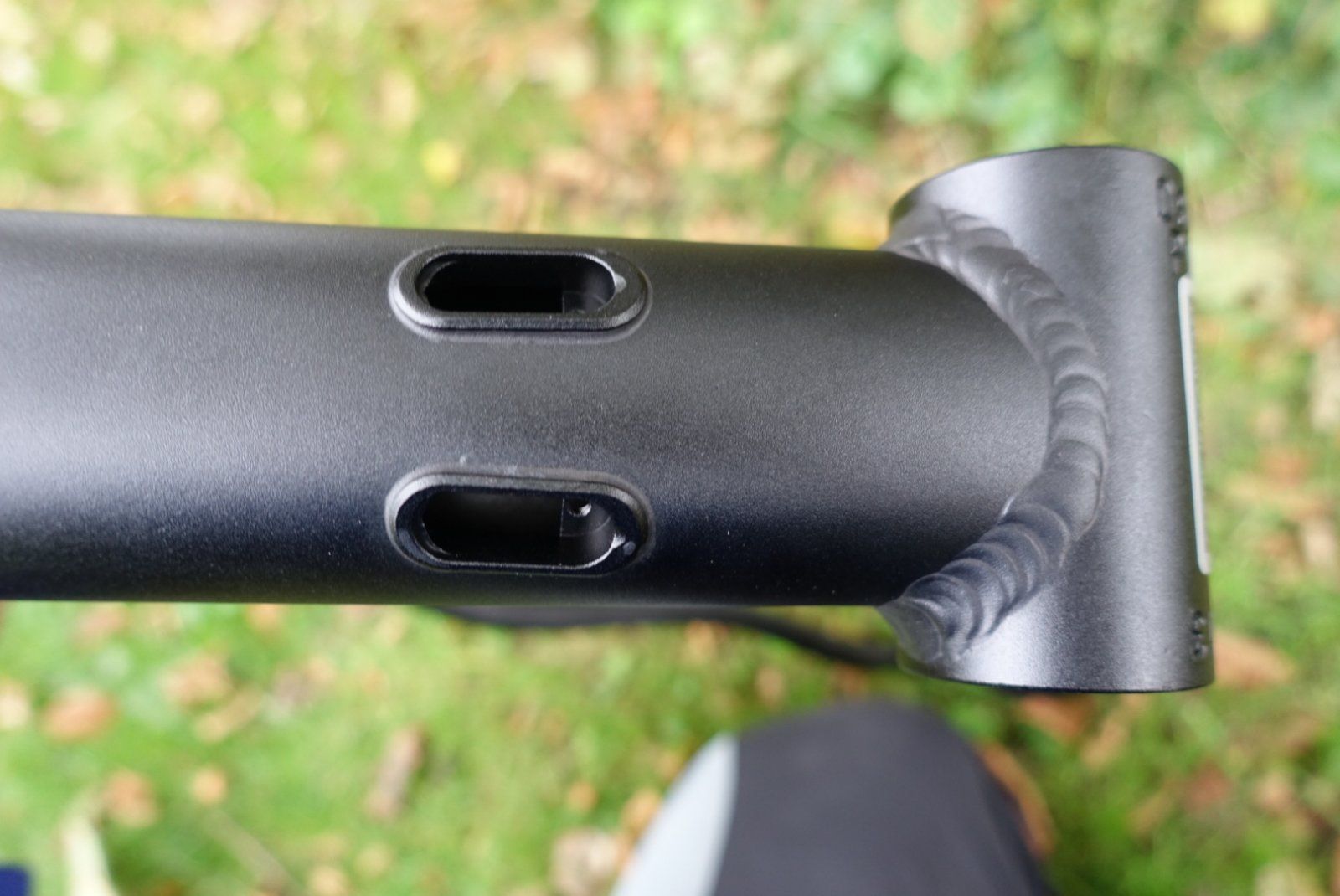

Der Rahmen ist detailliert gearbeitet. Schweißnähte sehen top aus, zum Teil innen verlegte Züge und Leitungen, Verstärkung am Unterrohr zum Steuerrohr, Steckbares Schaltauge, gesichert mit drei Schrauben, Postmount Aufnahme ohne Adapter für 140mm Scheibe.
Der Rahmen gefällt mir überaus gut. Besser als ein VPACE, jedoch ist der Preis der Selbe.
Aber bevor ihr jetzt gleich bei Herrn Fischer anruft. Die Rahmen gibt es aktuell nicht mehr einzeln zu kaufen. Der Rahmen ist ein Auslaufmodell. Nächstes Frühjahrahr kommt ein leicht abgewandelter Rahmen der einen Tick schwerer sein soll. Genaueres konnte man mir noch nicht sagen. Dieser könnte dann auch wieder einzeln erhältlich sein. Also ein bisschen abwarten. Bei der Kontaktaufnahme erreicht man über Mail so gut wie nichts. Anrufen!
