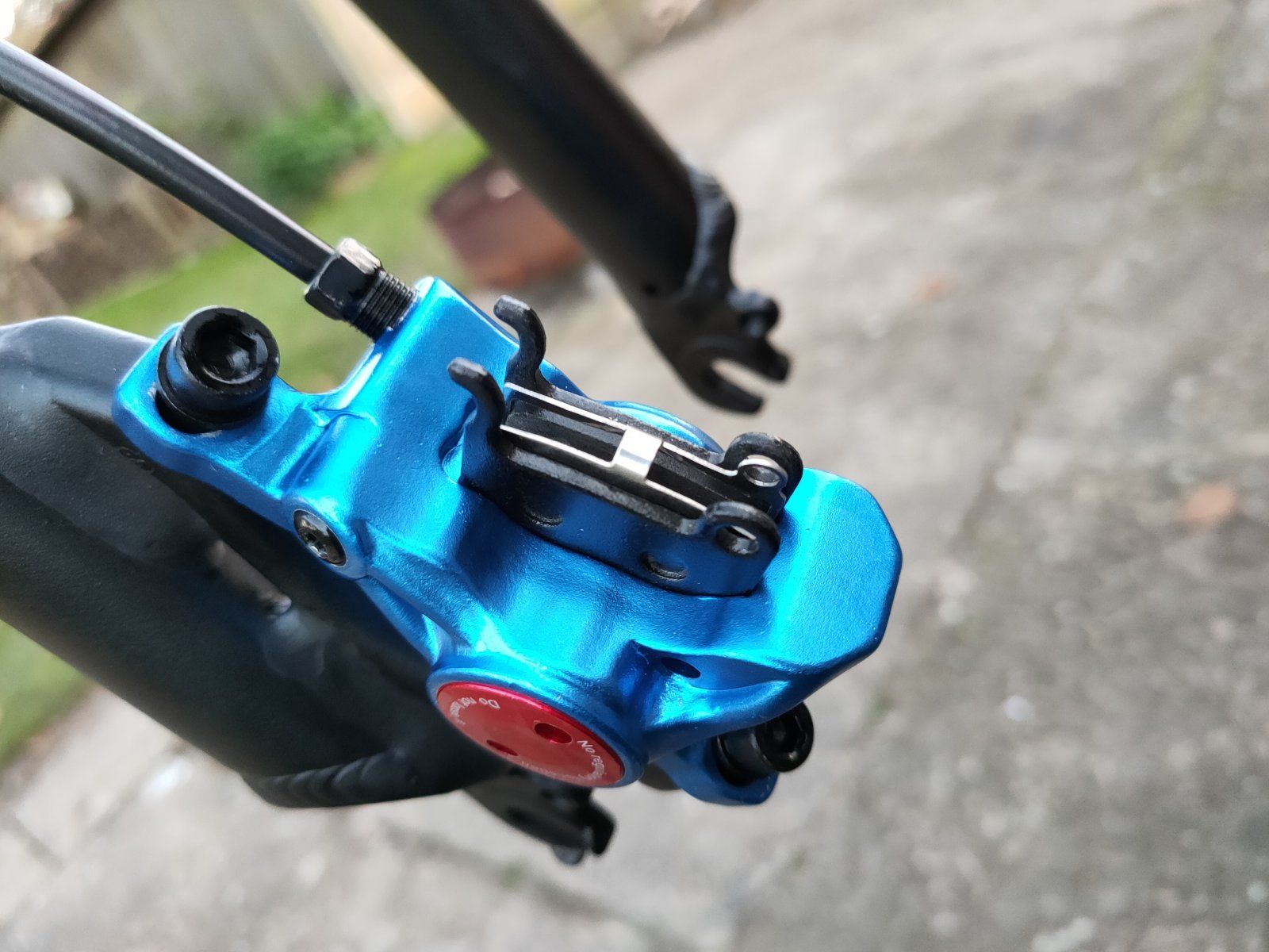

Dann machen wir hier mal mit den Bremsen weiter. Natürlich Disc da Laufradsatz und Rahmen nur dies zulassen und ich selbst seit den 90ern nichts anderes mehr fahre.
Da der Rahmen blaue Akzente mit sich bringt, wollte ich diese hier und da aufgreifen. Die Bremsen sind hier eine gute Möglichkeit ein bisschen blau ins triste Schwarz zu bringen. Da es nur sehr wenige Firmen gibt, die blaue Scheibenbremsen anbieten und diese zu hochpreisig sind, recherchierte ich wieder bei AliExpress und wurde bei der Firma Zoom fündig. Die HB-875 ist eine Zwei-Kolben-Bremse die den älteren Shimano Bremsen ähnelt. Der Preis mit 34€ für vorne und hinten ist einfach unschlagbar. Und es gibt sie in verschiedenen Farben. Die Griffweite ist verstellbar und ist für Kinder mit 135cm etwa auf der Mittelstellung. Sprich auch für sehr kleine Hände ideal.
Und was soll ich sagen ich bin von den Dingern begeistert. Die Bremsleitung ist top. Bremsleitungen, Oliven und Endstücke passen von der BH90. Nur zum Entlüften brauch man leider Zoom spezifische Stutzen, die jedoch in jedem größeren chinesischen Entlüftungsset für ca. 10€ enthalten sind. Entlüften bzw. neu Befüllen nach dem Innenverlegen der Leitungen war ein Kinderspiel.

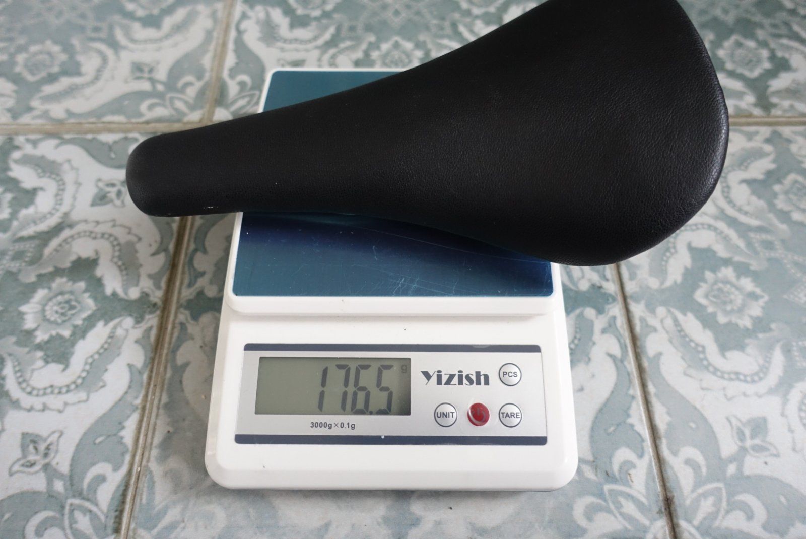

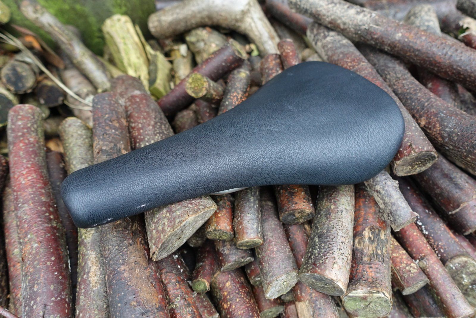

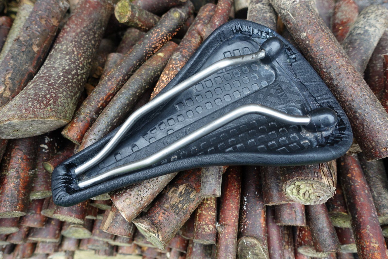

Angefangen beim Sattel. Klar war etwas leichtes muss her. Das war nicht schwer. Schwer war einen kleinen Kindersattel zu finden. Da erinnerte mich an Mario Zinn, der sich auf das Aufarbeiten von defekten hochwertigen Satteln spezialisiert hat. Nach einer kurzen Konversation war ich um etwas Geld ärmer und um einen Selle Flite Titanium mit gekürzter Nase und Lederbezug reicher.

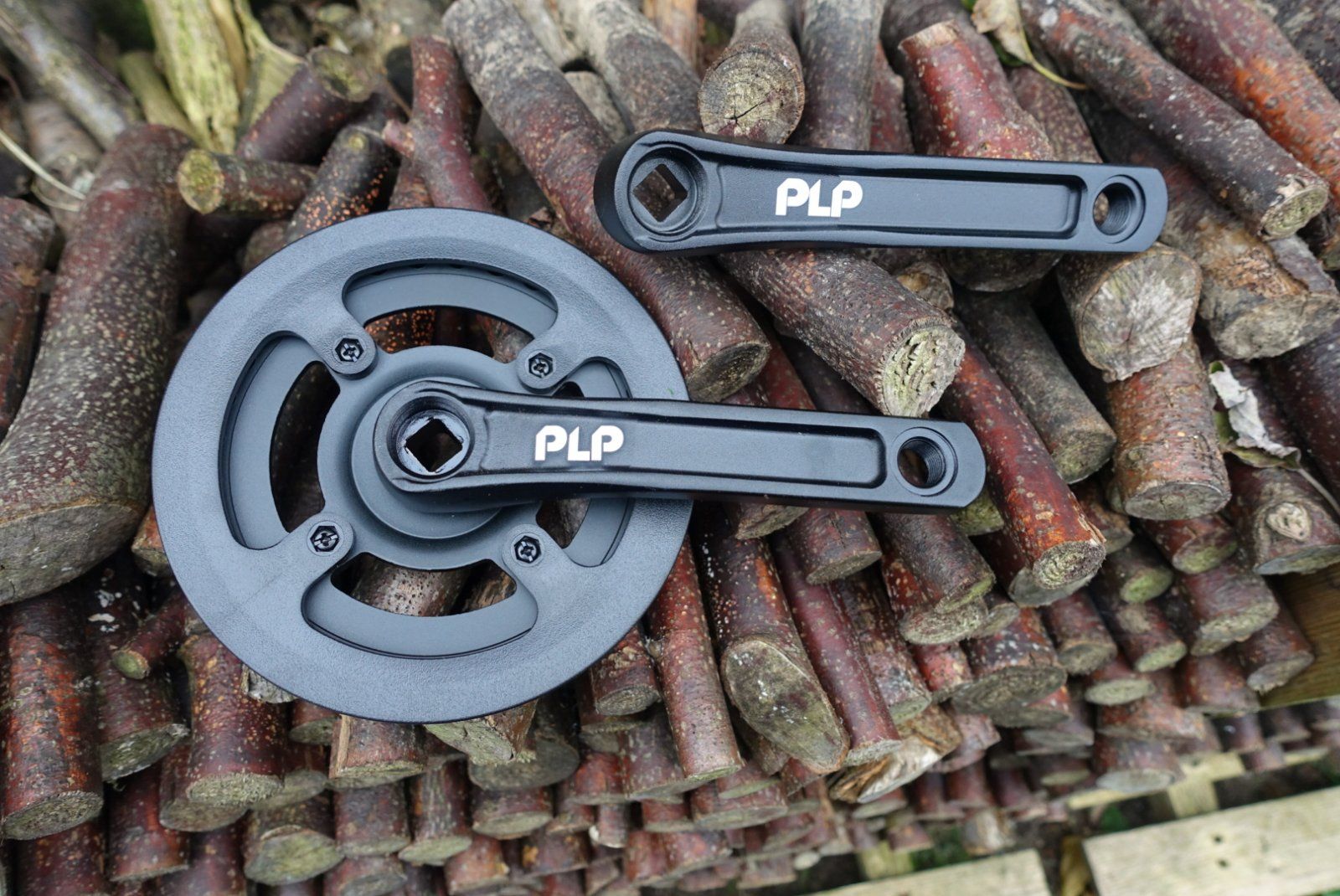

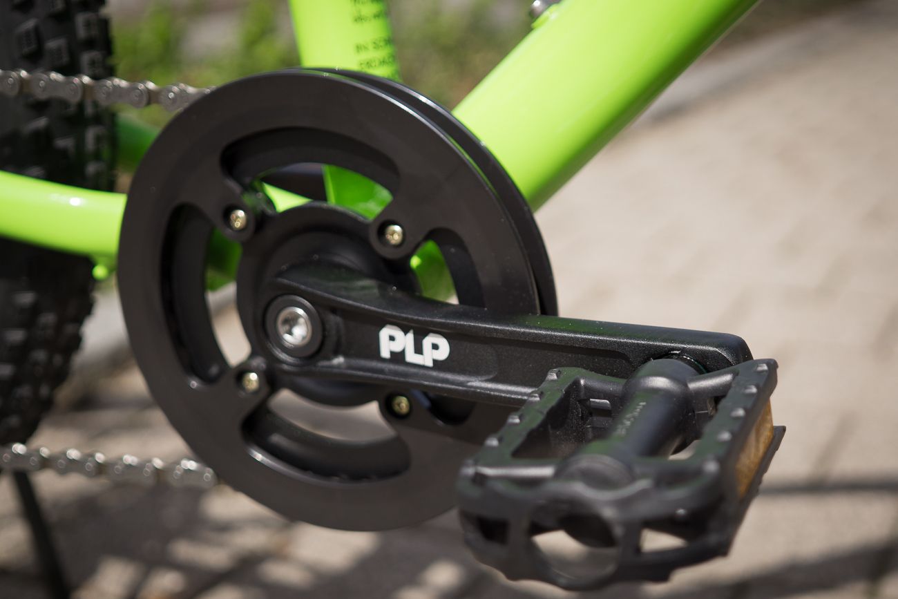

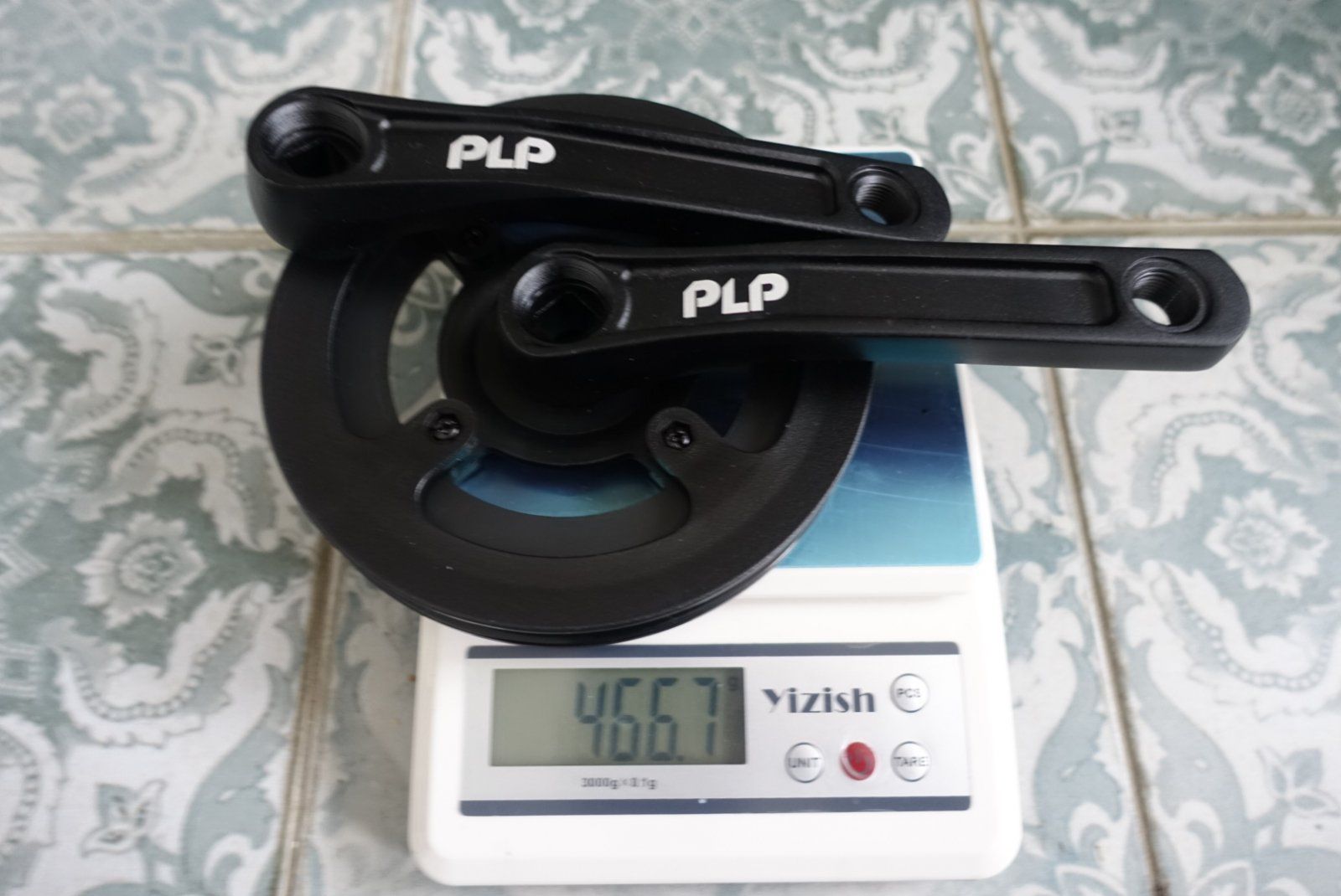

Als Kurbel habe ich mich erstmal für eine 4-Kant Kurbel von PLP entschieden. Grund war alleine die Länge, denn die 140mm waren nicht als Hohlwellenkurbel verfügbar. Die hab es nur in 152mm. Um Versandkosten zu sparen, hab ich die längere Kurbel aber schon mal mitgeliefert für später.
Die Kurbel ist solide und gar nicht mal so hässlich, wenn man den Plastikschutz demontiert (Bilder dazu beim Aufbau).

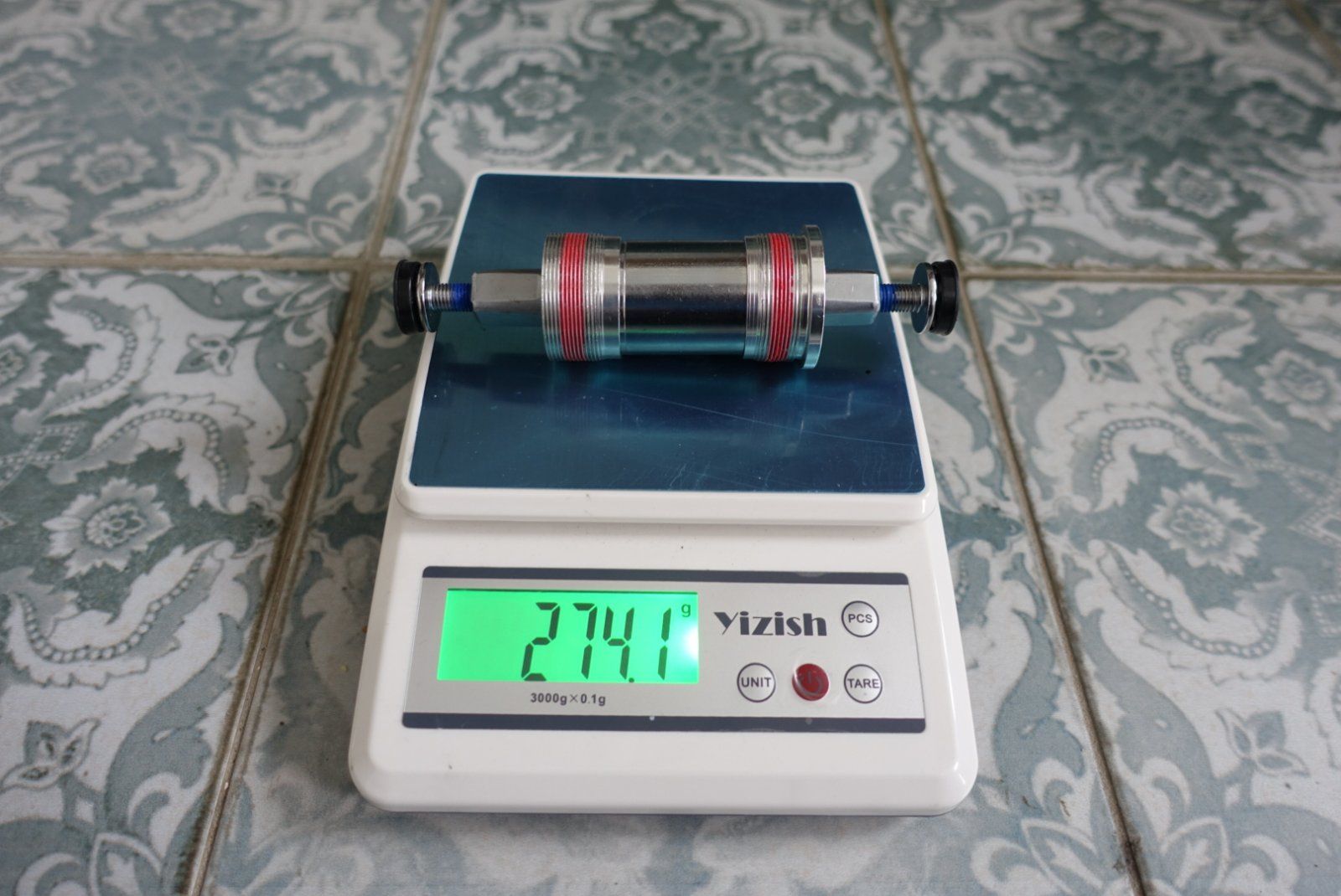

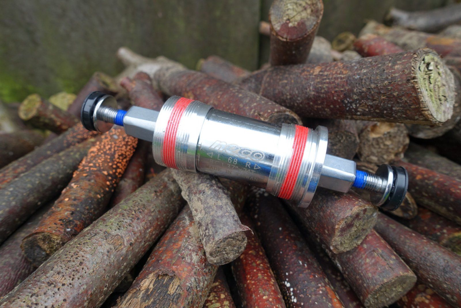

Als Innenlager ein ganz einfaches. Muss nicht lange halten. Hier liegen nochmal gute 100g die man in Zukunft sparen kann mit einem Titan-Lager von Ali.

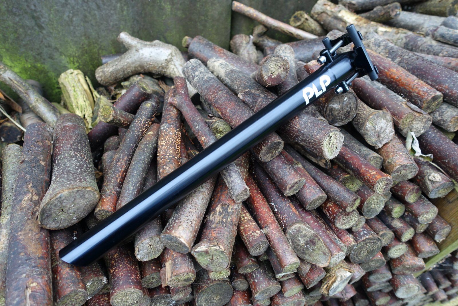

Sattelstütze habe ich auch von PLP genommen, da ich diese sehr schick fand und anfangs auch Lenker und Vorbau auf PLP setzten wollte, was sich jedoch zerschlagen hat, da nicht alles lieferbar war. 27€ ist auch fast nicht mit einer Carbonstütze aus China machbar.
Ein Gewichtswunder ist sie leider nicht. 80-100g liegen auch hier noch als Potential. Hier siegt aber erstmal die Optik.

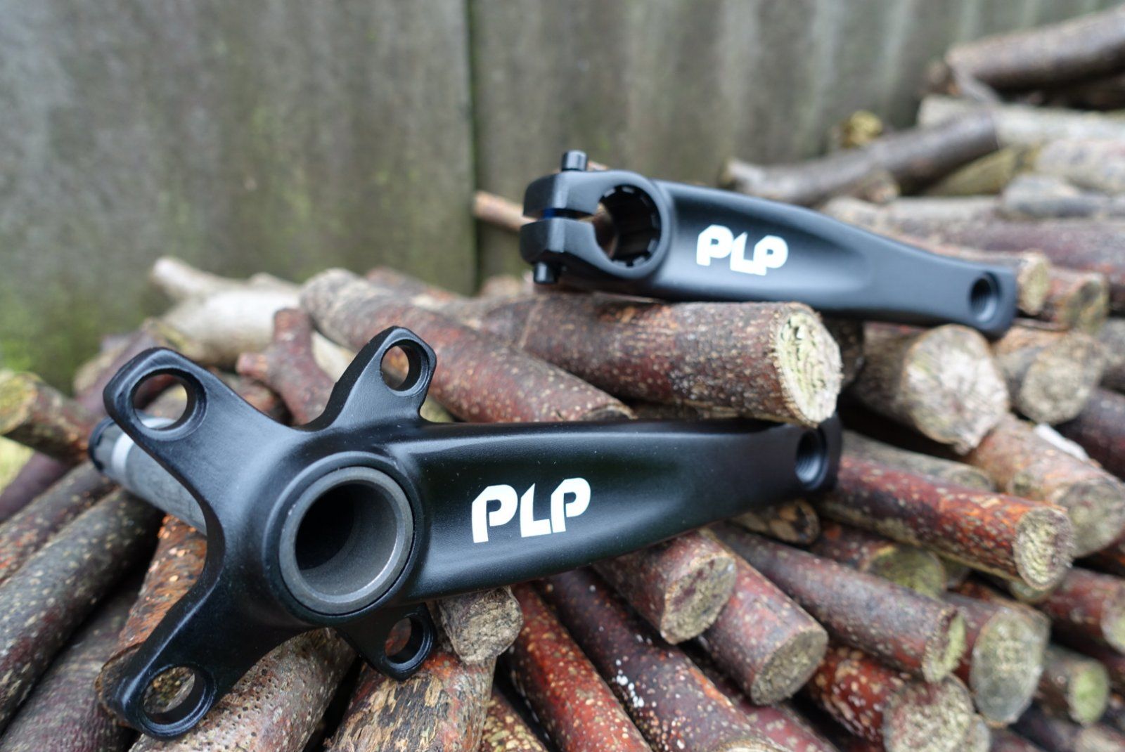

Auch wenn ich die folgenden Teile erst in Zukunft montieren werde, wenn Sohnemann etwas größer ist, wollte ich sie doch schon mal posten, da es den ein oder anderen vielleicht interessiert wie die Teile aussehen und wie viel sie wiegen.

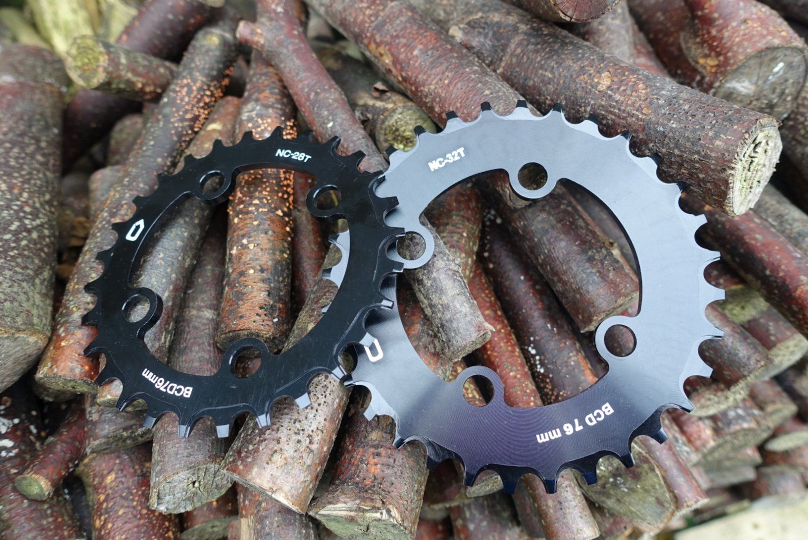

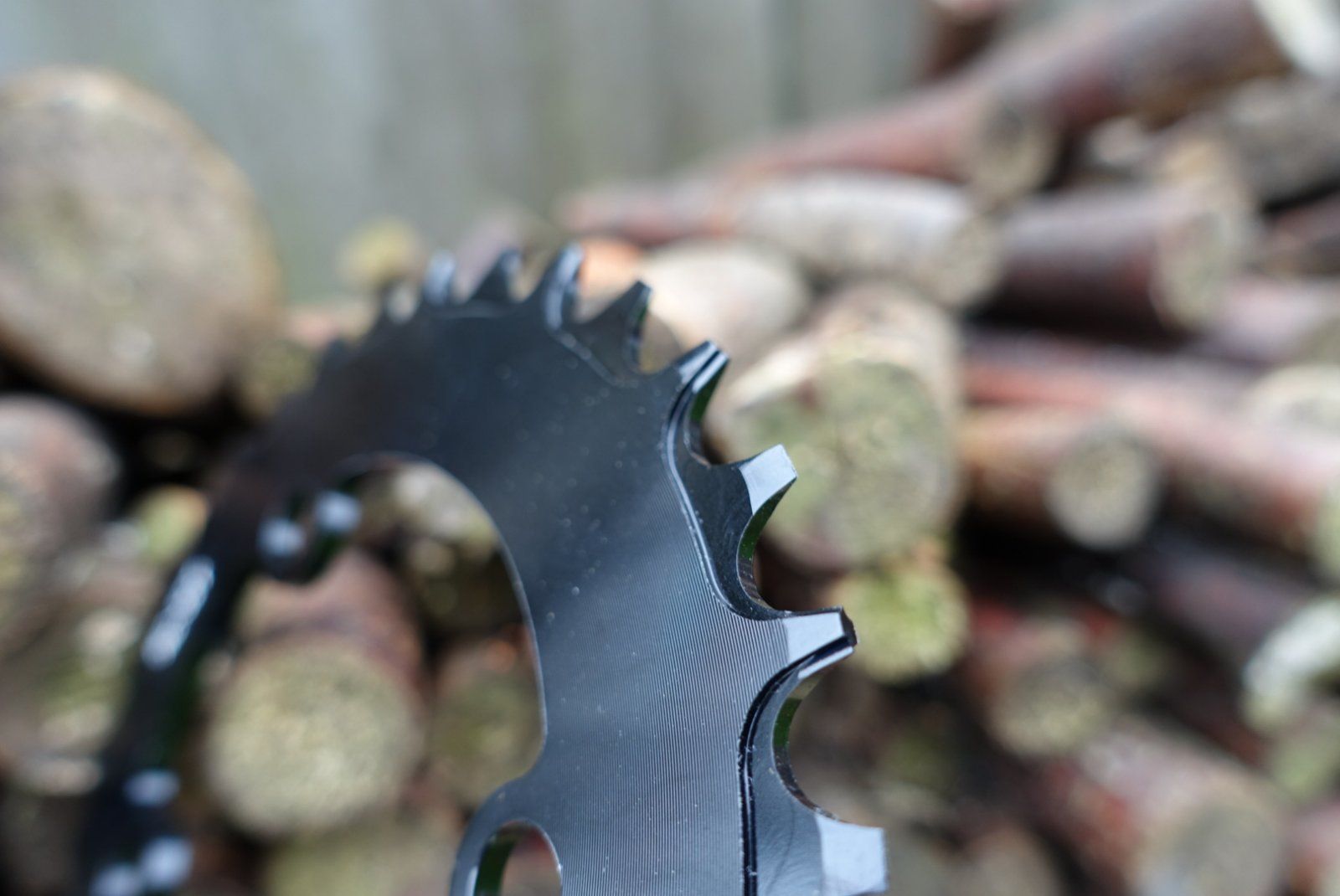

Das 28er Kettenblatt steht zum Verkauf, er fährt jetzt mit dem 32er der andere Kurbel und kommt damit gut zurecht.

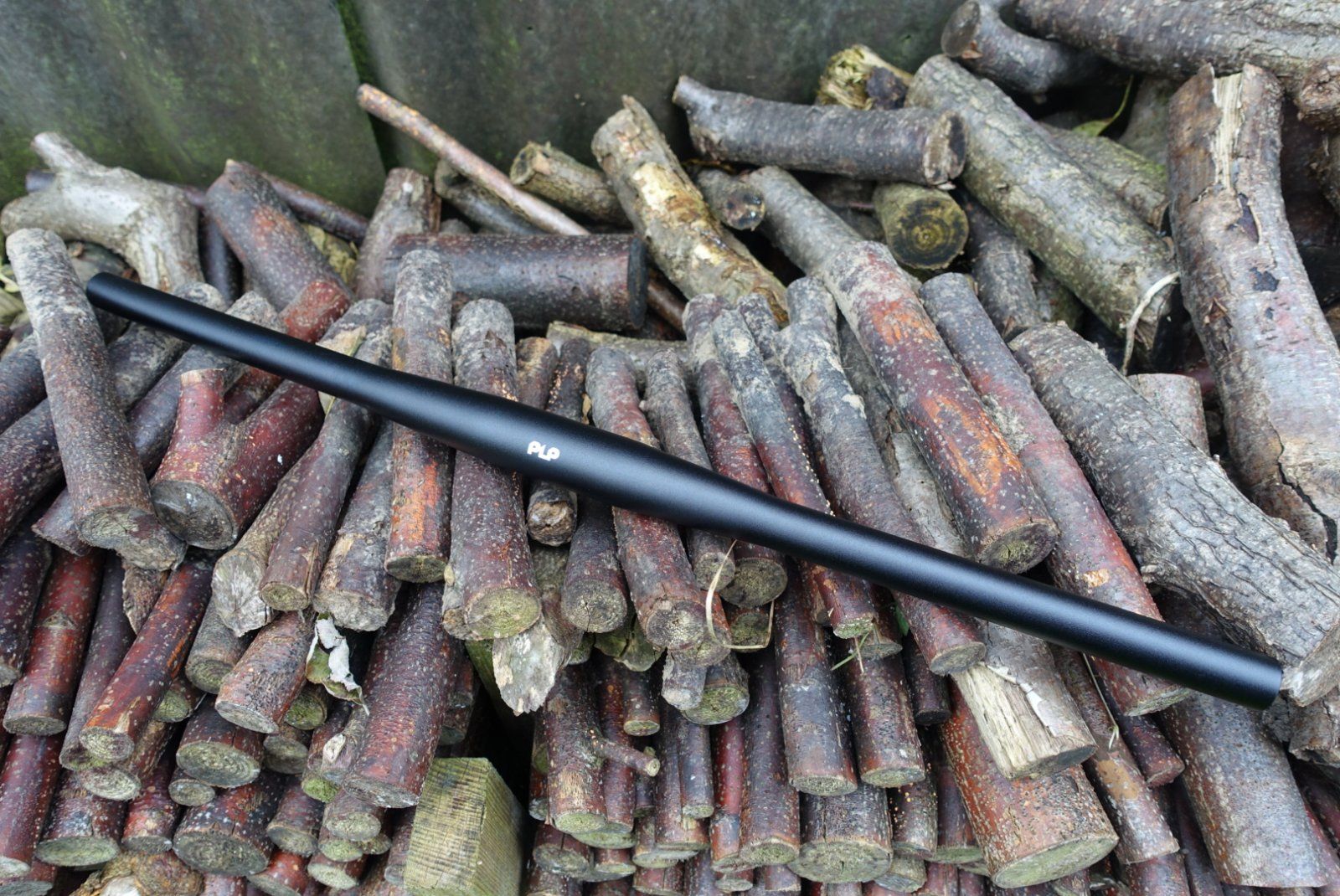

620mm 31,8mm

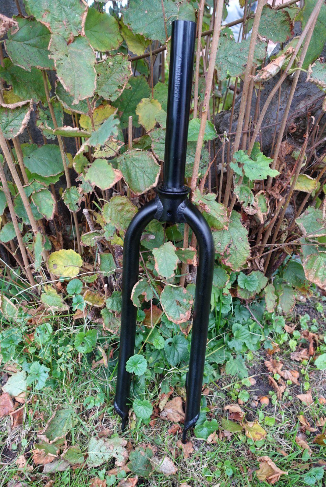

Die Gabel hatte ich kurzzeitig eingebaut. Hab sie jedoch noch gegen eine andere getauscht. Die Pyrobikes Gabel steht damit zum Verkauf! Schaft Länge noch dicke 17cm (3cm gekürzt)

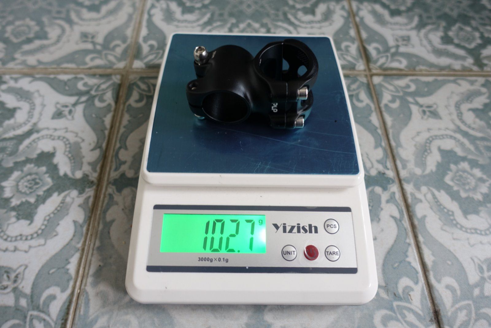

35mm 25,4mm 14° glaub ich
25mm 31,8mm 6°
Ja Ende reicht. Hatte mal einen Scandium Lenker 600mm der 130g wog ,der war echt scharf am Ende.
Musste so kommen wie es kommen musste , Tochter hat den Endstopfen beim Sturz da rein geschoben und ist drauf gefallen.
Da flog das Ding wieder vom Rad.
Hoffentlich hat sie sich nicht verletzt!
Wie meinst du das mit dem Endstopfen rein geschoben und dann drauf gefallen?
Edit: 0,75mm am Ende. Kann nur mit der Spitze vom Messschieber rein, da sonst die ca. 2-3mm breite Messauflage in der Rundung des Lenkers aufliegt und das Messergebnis verfälscht. Weiter innen am Klemmbereich der Bremshebel scheint er vom Klang dicker zu sein.
Anhang anzeigen 957188Anhang anzeigen 957187Anhang anzeigen 957191
Anhang anzeigen 957190Anhang anzeigen 957189
Anhang anzeigen 957198Anhang anzeigen 957194

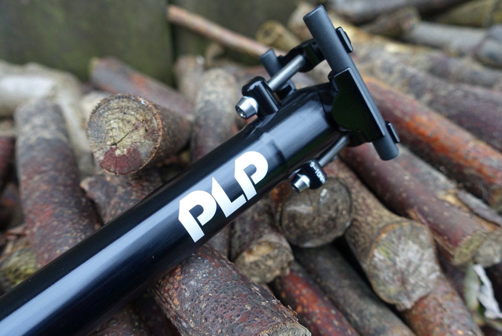

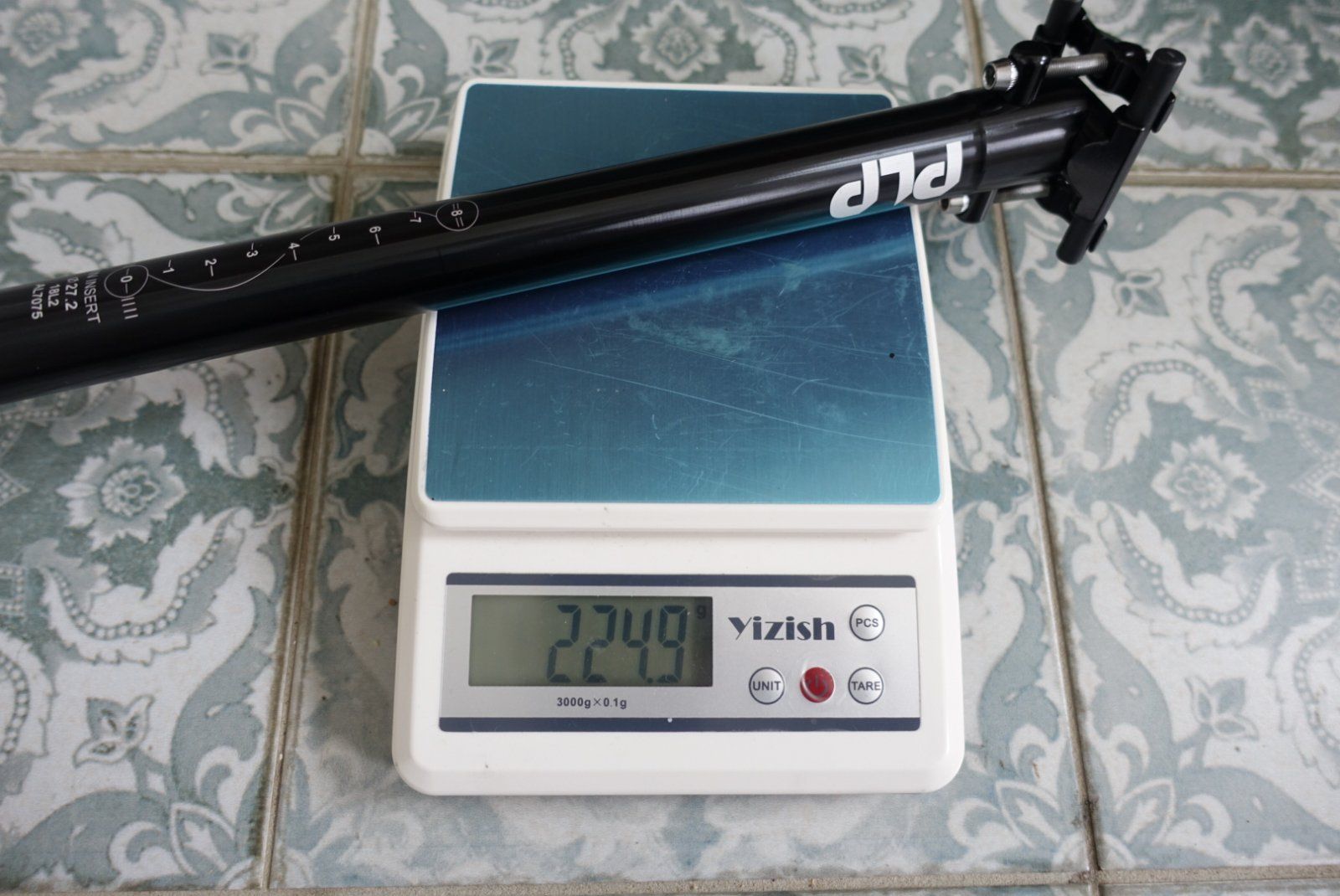

Anhang anzeigen 957193Anhang anzeigen 957192
Ob ich die beiden Joker nochmal ziehe wird sich zeigen was am Ende auf der Waage steht.
Die Stütze ist ja wirklich sauschwer. Warum nicht eine China-Carbon Sütze für 20$ mit sub 130g?
