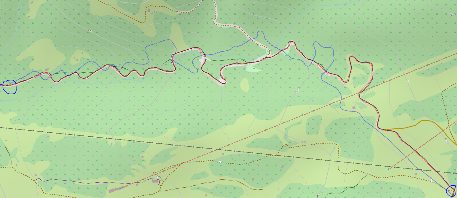

Hallo,
ich bin gerade am Überlegen, ob der Wahoo Elemnt Roam V2 eine Option zum Abfahren eines längeren GPX-Tracks bei einer mehrtägigen MTB-Bikepacking-Tour im Sommer sein könnte.
Anforderungen:
1. gut erkennbares Display
2. klares Kartendesign
3. funktionierende Abbiegehinweise und akustische Warnung bei Fahrfehlern & Track verlassen
4. sehr guter GPS-Empfang (nötig für enge Felsschluchten wie z.B. Sächsisch-Böhmische Schweiz)
4. möglichst lange Akkulaufzeit (um nur 1x/Tag per Powerbank laden zu müssen)
Prinzipiell finde ich das Kartendesign bei Wahoo schneller & leichter zu erfassen als bei Garmin mit seinen dünnen Strichen. Auch der laute Piepston, wenn man den Track (versehentlich) verlassen hat, ist ein klares Plus für den Roam V2.
Aber vom Multi-Band-GNSS bin ich nach einem ersten Test doch etwas enttäuscht. Bei einer Testtour in kleinen Tälern am Rande Dresdens leistete er sich ein paar böse Aussetzer (50m Abweichung), was beim Suchen des richtigen Pfads in unbekannter Umwgebung sehr nerven kann. Dabei waren die Bedingungen dank kahler Bäume und wolkenlosem Himmel nicht einmal "worst case". Allerdings hatte ich noch die vorletzte Version der Firmware drauf (WC19-15784) :
Andere (z.T. deutlich ältere Geräte ohne Multi-GNSS oder Multiband-GNSS - darunter das Smartphone in der Trikottasche oder der V1 am Lenker) zeigten nicht solche krassen Aussetzer (siehe blasse Tracks) :-(
Das erinnert mich stark an den Roam V1, der auch solche Ausetzer hatte und dann bei mir zum Reservegerät wurde :-(
Mir ist klar, dass dies 95% der User (vorallem auf der Straße) nicht stört. Aber vielleicht gibt es hier im Offroad-Bereich Leute mit ähnlichen Ansprüchen an die GPS-Genauigkeit .-)
Deshalb die Fragen:
Sind diese krassen Aussetzer mit dem Firmware-Update WC31-15784 gefixt worden?
Wie seid ihr sonst so mit der Navigation des V2 auf dem MTB im Gelände zufrieden?
Über Tipps & Meinungen würde ich mich freuen.
Danke!

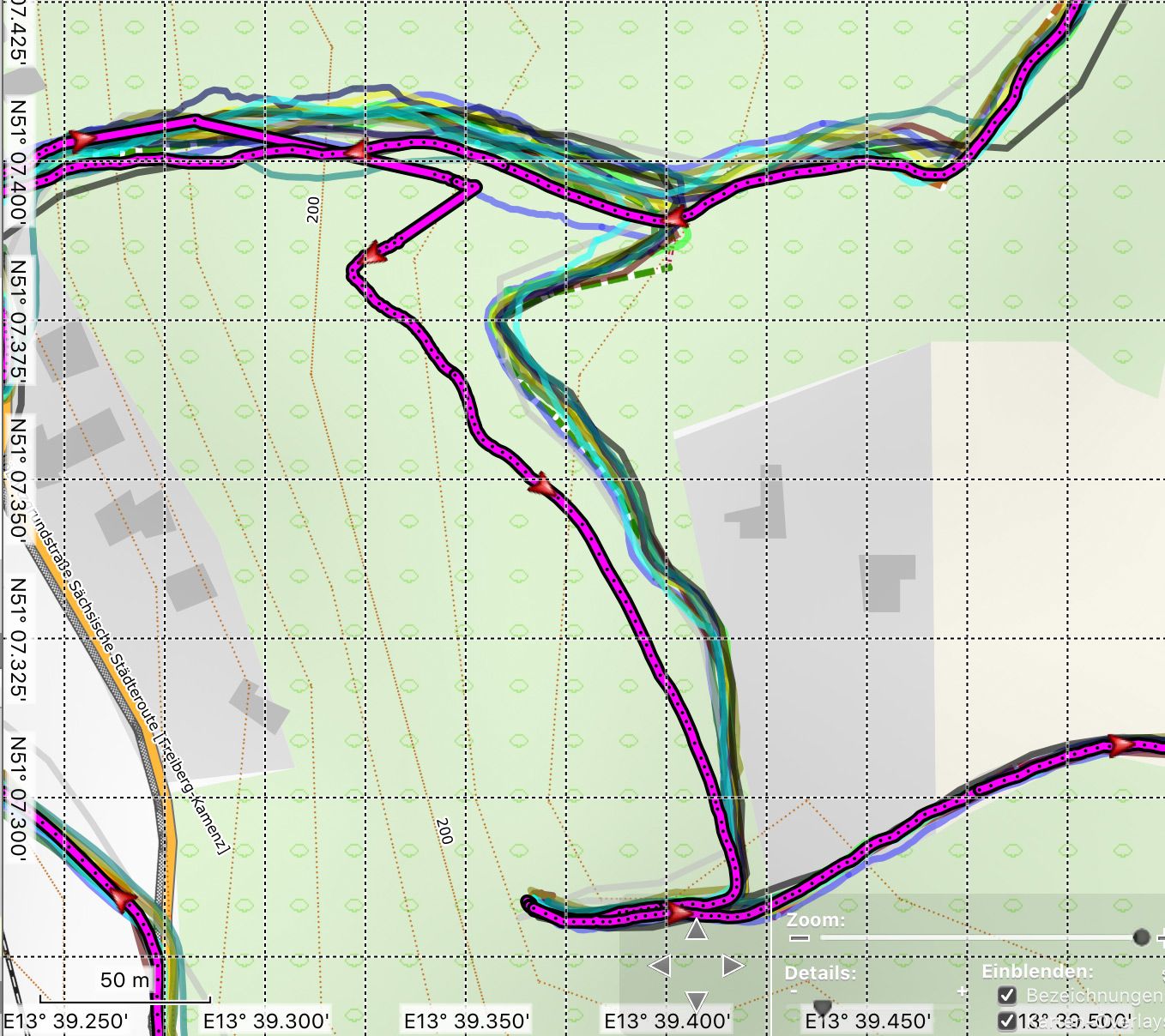

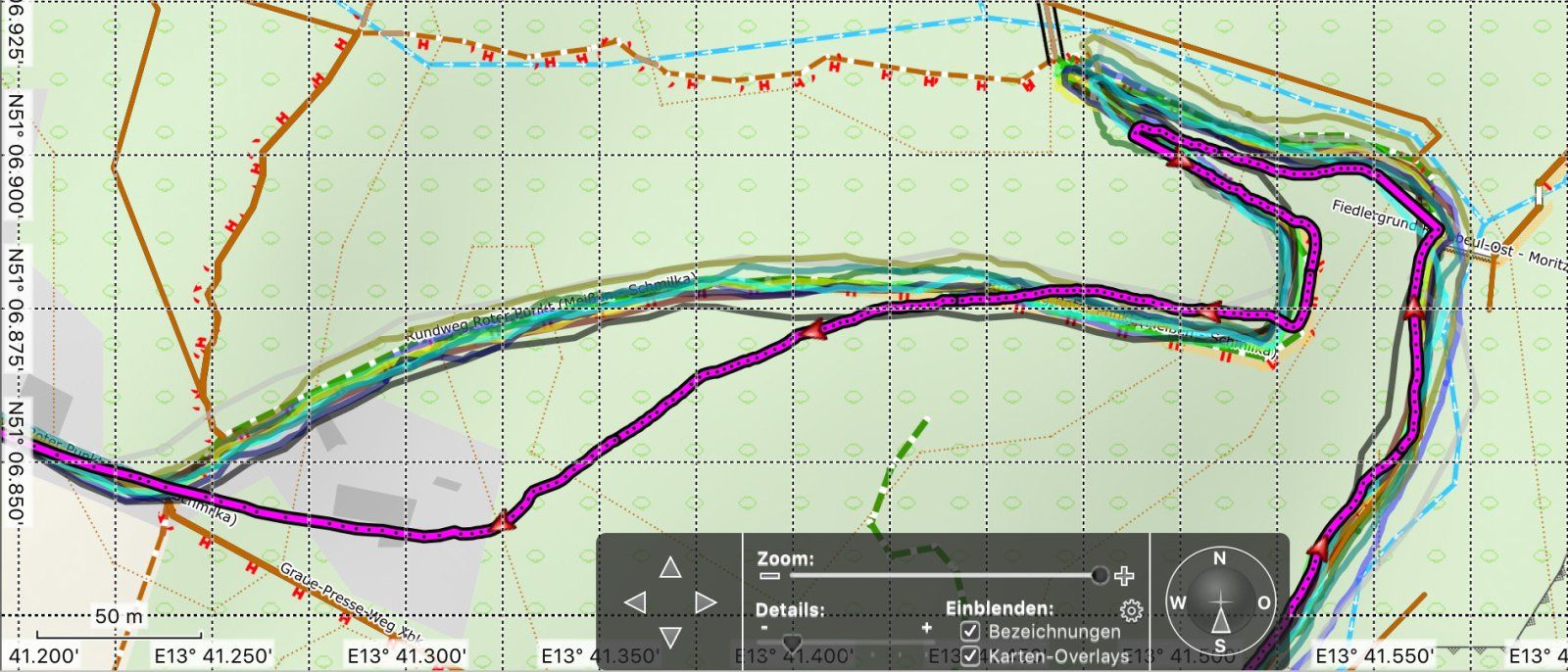

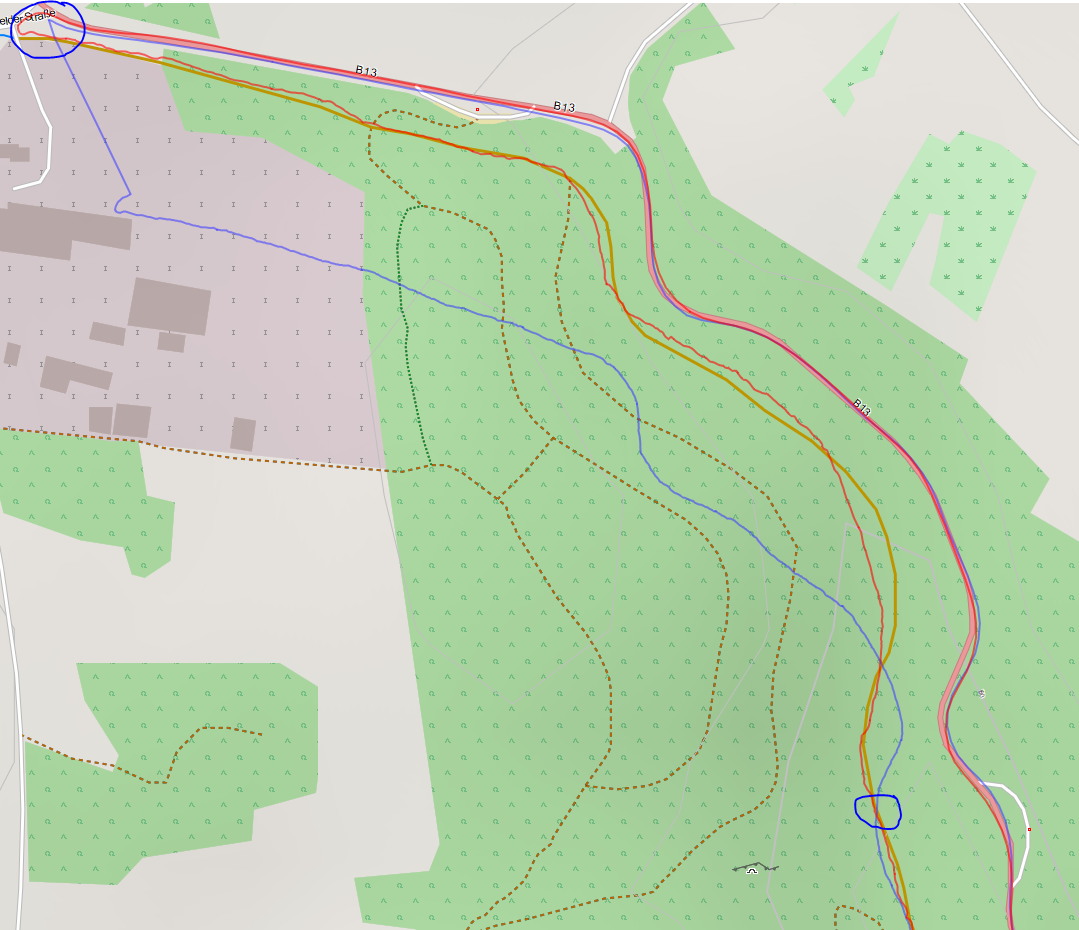

Hallo,
hast du mittlerweile die neue Firmware installiert und bessere Erfahrungen gemacht ?
Mein Roam V2 performt teilweise auch etwas komisch (Firmware ist WC35-15944). Siehe hier:
Blau (Roam 2) Rot (Roam 1) Schwarz (Apple Watch Ultra)
Gruß Tommy
Hallo,
Gruß Tommy

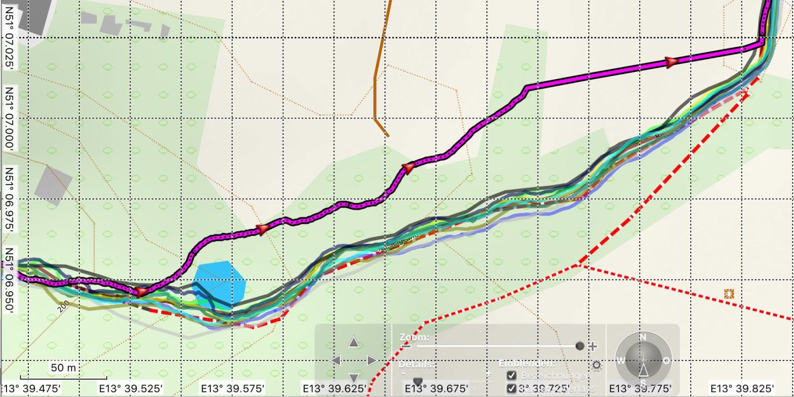

GPS-Genauigkeit:
Wieder zuhause angekommen habe ich beide GPS-Tracks ausgelesen und mit BaseCamp und der Apple Watch Ultra verglichen. Im Großen und Ganzen sind beide Geräte ziemlich gleich und es sind keine großen Abweichungen zur Apple Watch Ultra erkennbar. Zwischendurch zeigt sich aber auch, dass der Roam unter schwierigen Bedingungen manchmal scheinbar Teile der Strecke verschluckt. Dies habe ich auch schon in meinem Beitrag weiter oben geschrieben. Der Roam 2 wurde zwischenzeitlich von Wahoo ausgetauscht. Beide Geräte zeigen aber das gleiche Symptom. Somit scheint der Fehler entweder in der Software oder der Hardware (GPS-Chipsatz) zu liegen.
Fazit:
Soviel mal nach der ersten Fahrt. Um einen Gewinner zu ermitteln, muss ich noch die ein oder andere fahrt machen denke ich. Beide Geräte haben ihre Vor- und Nachteile. Manche Sachen gefallen mir beim Wahoo besser, dafür gibt es wieder andere Dinge die beim Garmin ganz cool sind. Über Workarounds können manche Schwachstellen auch kompensiert werden. Beim Garmin merkt man halt, dass die Firmware noch ziemlich buggy ist. Behalten werde ich vorerst mal beide Geräte :).
