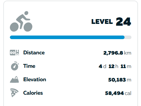

Während ich früher immer so halbarschig fit in die Saison gestartet bin komme ich dieses Jahr mit aktuell knapp 2800km und über 50000hm strukturiertem Training (ohne die Fahrten draussen wohlgemerkt) in die Saison. Habe den Trainer seit Ende Oktober in Verwendung

Ist bei mir genauso. Hätte ohne den Trainer höchstens 30% der Kilometer und Höhenmeter über den Winter gemacht. Davon abgesehen, dass das Training mit einem Rollentrainer viel besser planbar und ausführbar ist.
P.S.: 50000Hm - Gratuliere zu deinem Tron Bike.

Danke, hab damit gestern die erste Runde gedreht :D
