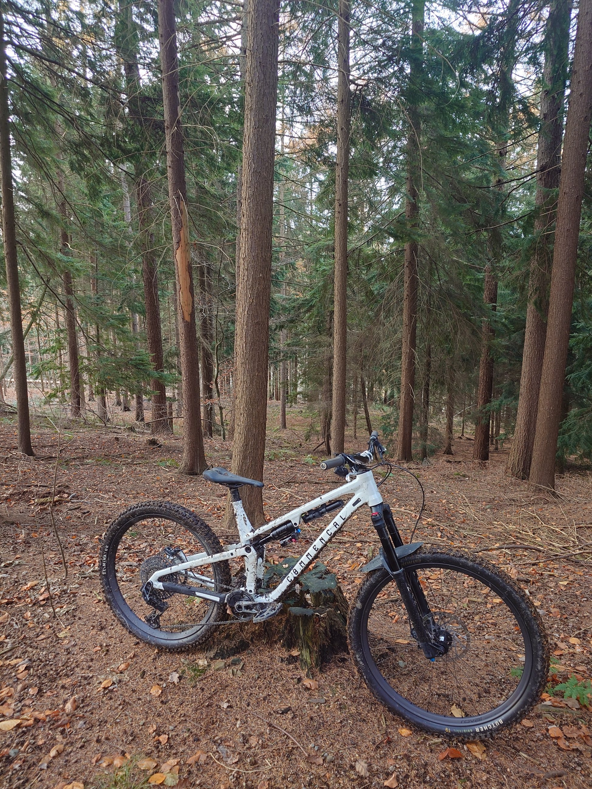

Zu meinen bisherigen Erfahrungen: Optisch find ichs extrem geil, es knarzt nichts außer der Sattel, der Aufbau macht in der "Chalk-Version" mit 38 und X2 in absolut jeder Hinsicht Sinn und ist langlebig und robust. Der Hinterbau arbeitet besser als alles, was ich bisher gefahren bin in dem Segment. Die Einstellung dauert etwas, weil die Kennlinie recht linear ist und der X2 daher leicht durchschlägt, das hab ich aber mit 3 Spacern und tendenziell weniger SAG (25%) gut in den Griff bekommen. Absolute Maschine, die ich jederzeit wieder so kaufen würde.
Na der Aufbau ist deutlich schicker (und besser) als das Testbike.
