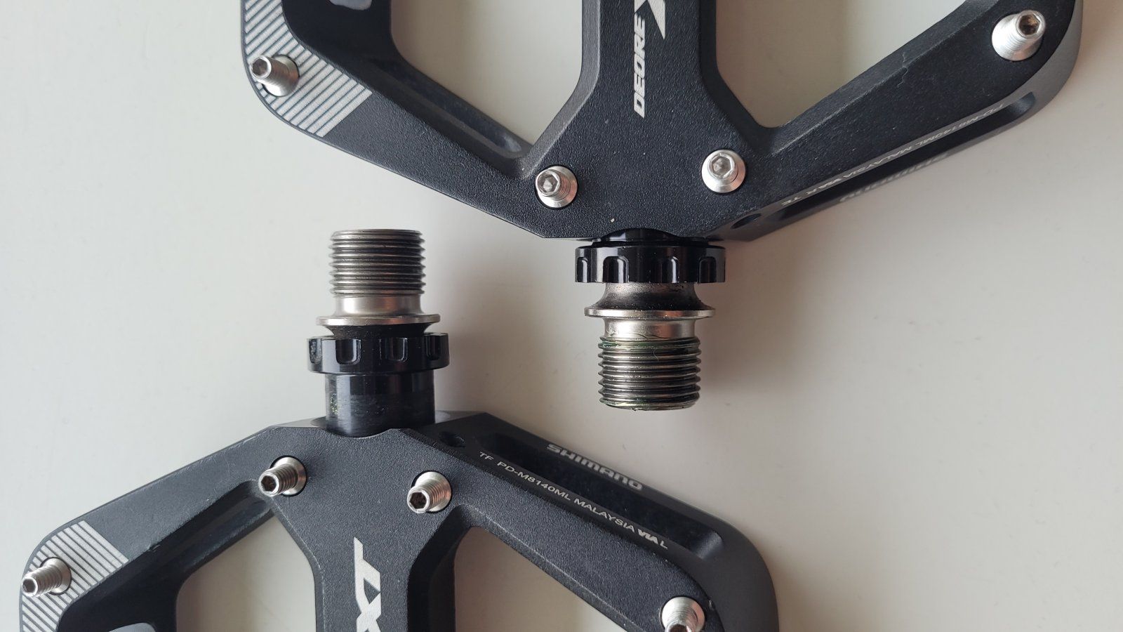

Habe nach langer Zeit meine zwei Leichtgewichte ausgepackt und kann mich nicht mehr erinnern, ob der Abstand zwischen Gewinde und der Platform auf beiden Seiten identisch war. Hat jemand das Modell und kann sagen, ob der Zustand auf dem Bild passt, oder ich mir bei dem einen Gedanken um den Pedalkörper machen muss...
Gibt es ein Tool um den Körper an dem schwarzen Gewinde abzuschrauben, weiß da jemand was?

Der Abstand sollte gemäß den Bildern im Internet links und rechts identisch sein. Warum sollte es auch anderes sein?
Werkzeug kaufen und am „unteren“ die Achse ganz rein drehen (geht am besten am Schraubstock), dabei auf Links- u. Rechtsgewinde achten.
Bei der ersten Fahrt im Auge behalten - hab noch nie gehört, daß sich das beim fahren rausdreht.
