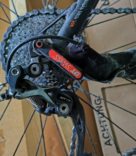

Mein 10 Jahre altes MTB mit XTR Ausstattung und DT Swiss 1750 Naben hatte auch noch Schnellspanner!
