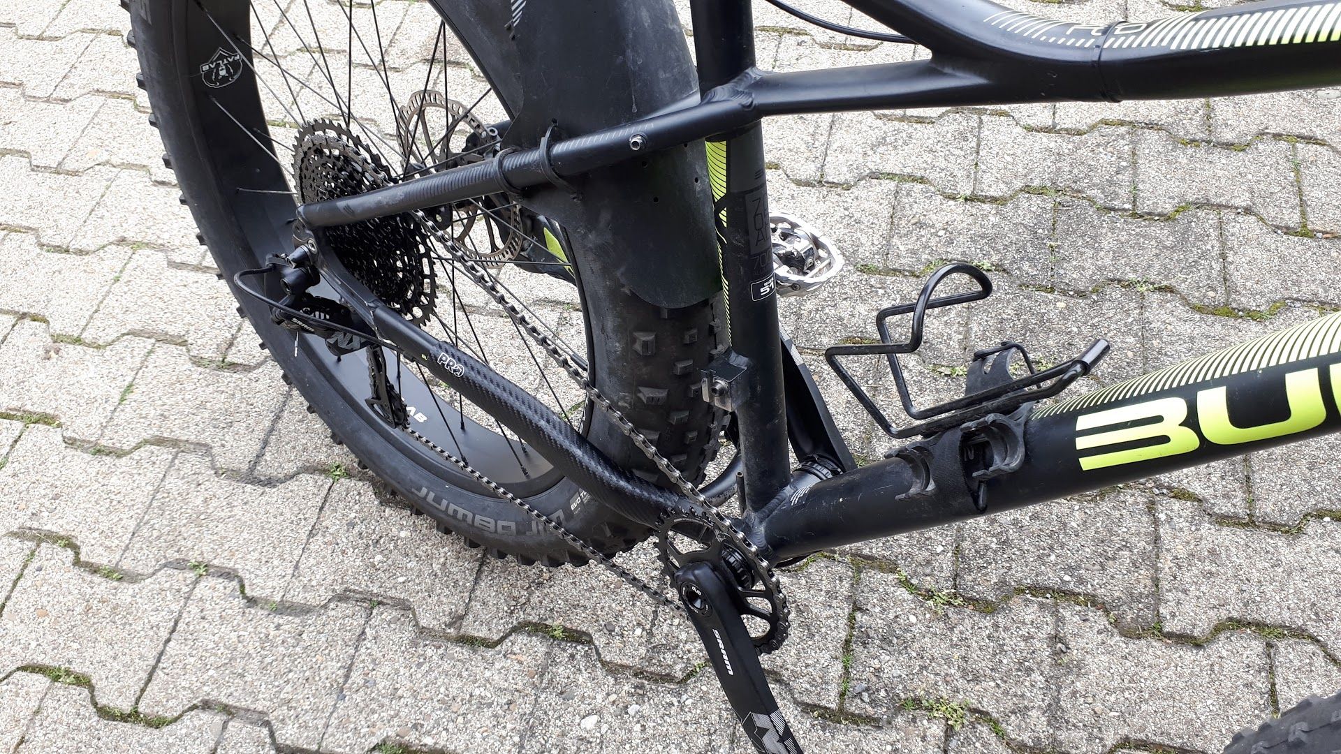

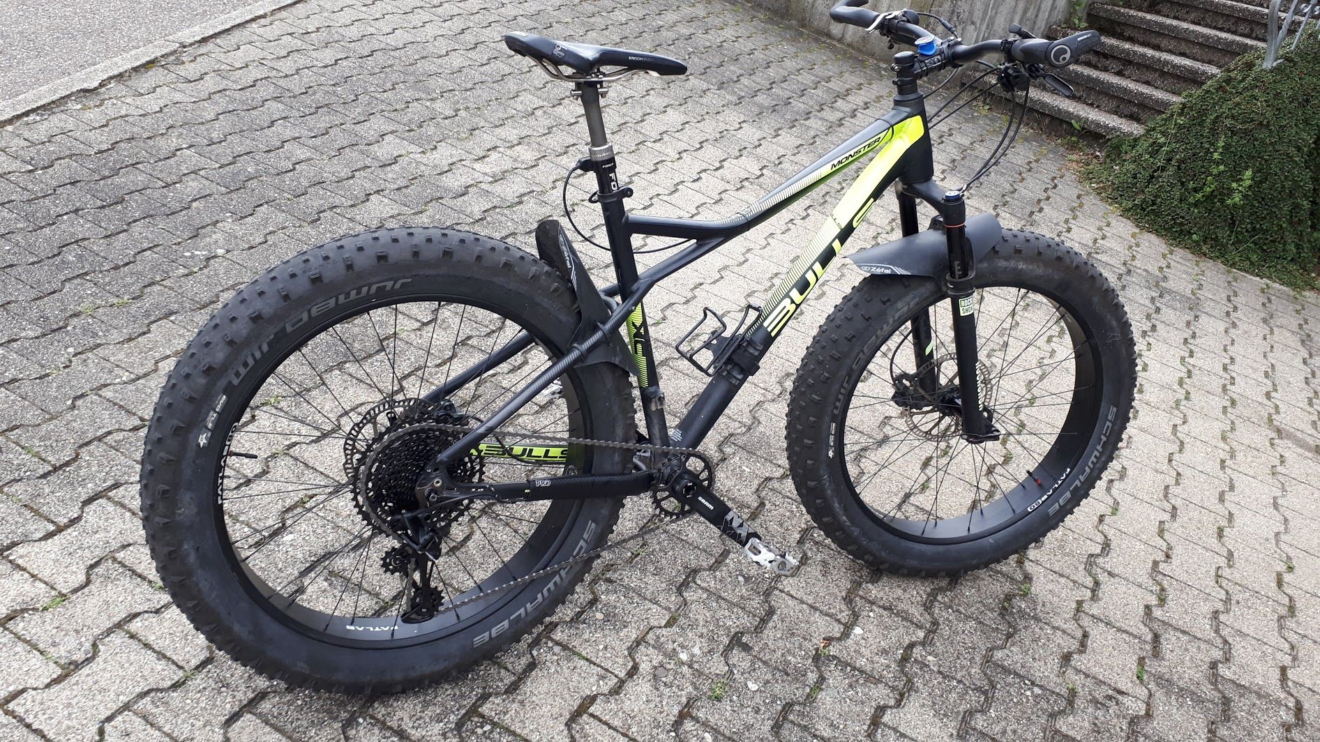

Hallo Monster Fahrer,
da es jetzt auch die 12 SRAM Eagle Kassette für dien Shimano Freilauf gibt, habe ich mir einen Umbau auf 1x12 gegönnt. NX Kurbel, Trigger, Schaltwerk, Kette, Hauptlager (DUB).
Die Kette hat auf dem großen Ritzel unten noch 1mm Spiel zu den 4.4Zoll Jumbo Jims ;-). Aber geht...
Und so schaut's dann aus:
