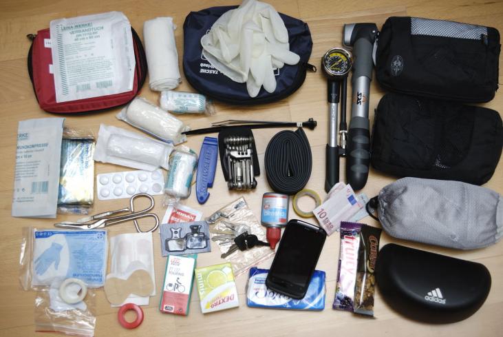

Wie angedroht, hier mal ein Foto von meiner Packliste aus #26
Inkl. Rucksack und gefüllter 2Liter Trinkblase sind das 5kg
Dazu kommen je nach Bedarf und Tour noch:
Karte
Wechselshirt
Papiere, Visa, DAV und Co.
Kompaktkamera
etwas "Richtiges" zu essen.
Das wären dann 6.5kg

Wer vorher schon geschockt war wird jetzt wohl hinter über fallen. Aber das ist genau das was auf meiner persönlichen Packliste steht... :D
