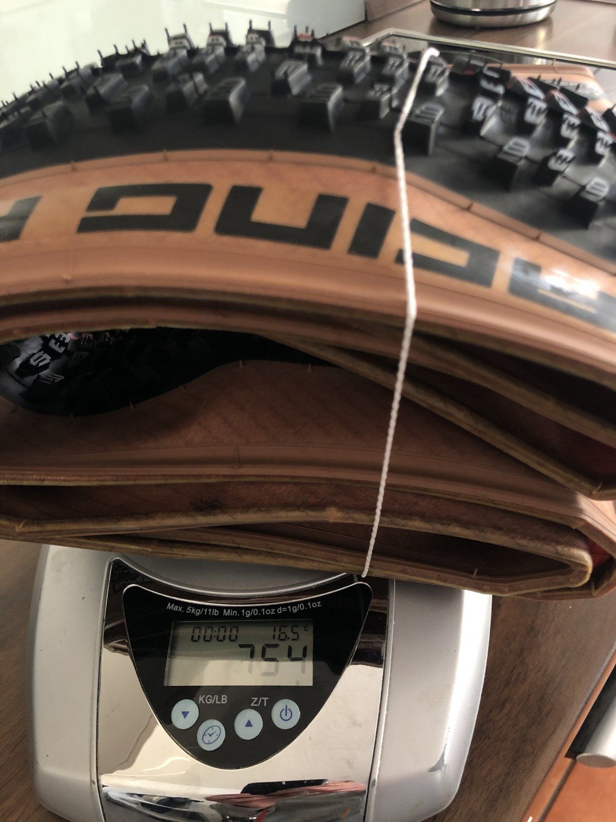

Habe mir nun Racing Ray und Ralph in Super Race/Addix Speed geholt. Sie ersetzen neue Forekaster. Alle 2.35
Heute getestet, bin sehr zufrieden! Grip + Rollwiderstand 👍 Die Forekaster gingen gar nicht...auf Asphalt laut, bei leichtem Schlamm kaum Grip
