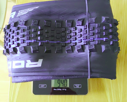

Rock Razor Super Trail Speedgrip in 27.5 (EDT: 2.35)
Schwalbe sagt 860g - gemessen incl. Gummiband mit 940g

Das ist aber echt viel… Meine Rock Razor 29 x 2.35 EVO TLE wiegen 740 Gramm (gewogen) und halten sowohl vom Grip her als auch vom Durchschlagschutz echt gut. Zudem sind sie, was Tubeless anbelangt, bisher die besten Reifen, die ich je hatte und der vorn hat jetzt schon locker 4500 km drauf, viel in alpinem Gelände. Den hinteren habe ich anfang letztes Jahr durch einen neuen Rock Razor ersetzt, den ich mit den anderen zusammen 2017 gekauft hatte als Vorrat. Der erste war nach ca. 3000 km so runter, dass es keine Verschwendung mehr war, ihn zu wechseln.

Den kannst aber nicht mit der Super Trail Karkasse vergleichen. Schon beim "in die Hand nehmen" fällt einem auf, dass ST stabiler ausfällt.
Die Gewichtsdifferenz ist aber eher uncool...
Aber egal. Wenn das Teil den Durchschlagschutz, den das Mountainbike Magazin für die Betty in Super Trail ermittelt hat ebenfalls einhält, dürfte das hinsichtlich Kompromiss Pannenschutz vs. Rollwiderstand für den Sommer ein klasse Reifen werden :)

2.23 oder 2.6?
Könntest die gemessene Breite durchgeben sobald er montiert ist? Felgenbreite?
Den alten Snake Skin bin ich mit Procore gefahren. Ohne Insert hätte der bei mir nicht funktioniert. Mal sehen, ob die Super Trail Version auch ohne funktioniert? Die Höhe zum Durchschlag, die im Test für die Betty ermittelt wurde, entspricht ja mit knapp 1200mm in etwa den Tests für die alten Super Gravity Karkassen, zumindest was ich so im Kopf habe. Mit der Mary in Super Gravity (ältere 2019 Version) hab ich auch ohne Insert und trotz sporadischen Durchschlägen noch keinen Platten gehabt.
Was mich wundert: wenn die wirklich alle die gleichen Karkassen haben, dann macht die Stollenform bei Rock Razor vs. Mary/Betty knapp 300g Unterschied aus :oops:

2.23 oder 2.6?
Sorry, 2.35
Breite kann ich dann nachreichen, wenn ich ihn montiert hab. Aktuell liegt hier aber wieder Schnee auf den Trails, dauert also noch ;)
Der alte Rock Razor Super Gravity Soft wiegt gleich viel. Vielleicht wurde bei den neuen SG der Pannenschutz nochmal nachgebessert, meiner (also die alte Version) hat nämlich schon einen nicht durch Milch behebbaren Schnitt nach 240km weichen Hometrails.

Ohne das jetzt auf den Umfang nachgerechnet zu haben, würde ich behaupten, dass das schon hinkommen könnte.
Super Gravity ALT hat 4 Lagen an den Seitenwänden und 2 Lagen unter der Lauffläche (+ Snakeskin Lage + Apex Keil)
Super Gravity NEU hat durchgehend 4 Lagen (+ Snakeskin Lage + Apex Keil)
Super Trail hat durchgehend 3 Lagen (+ Snakeskin Lage + Apex Keil)
Wenn man also die eine Lage vom Super Trail in der Lauffläche entfernt und in die Seitenwände packt, kommt das schon hin.
